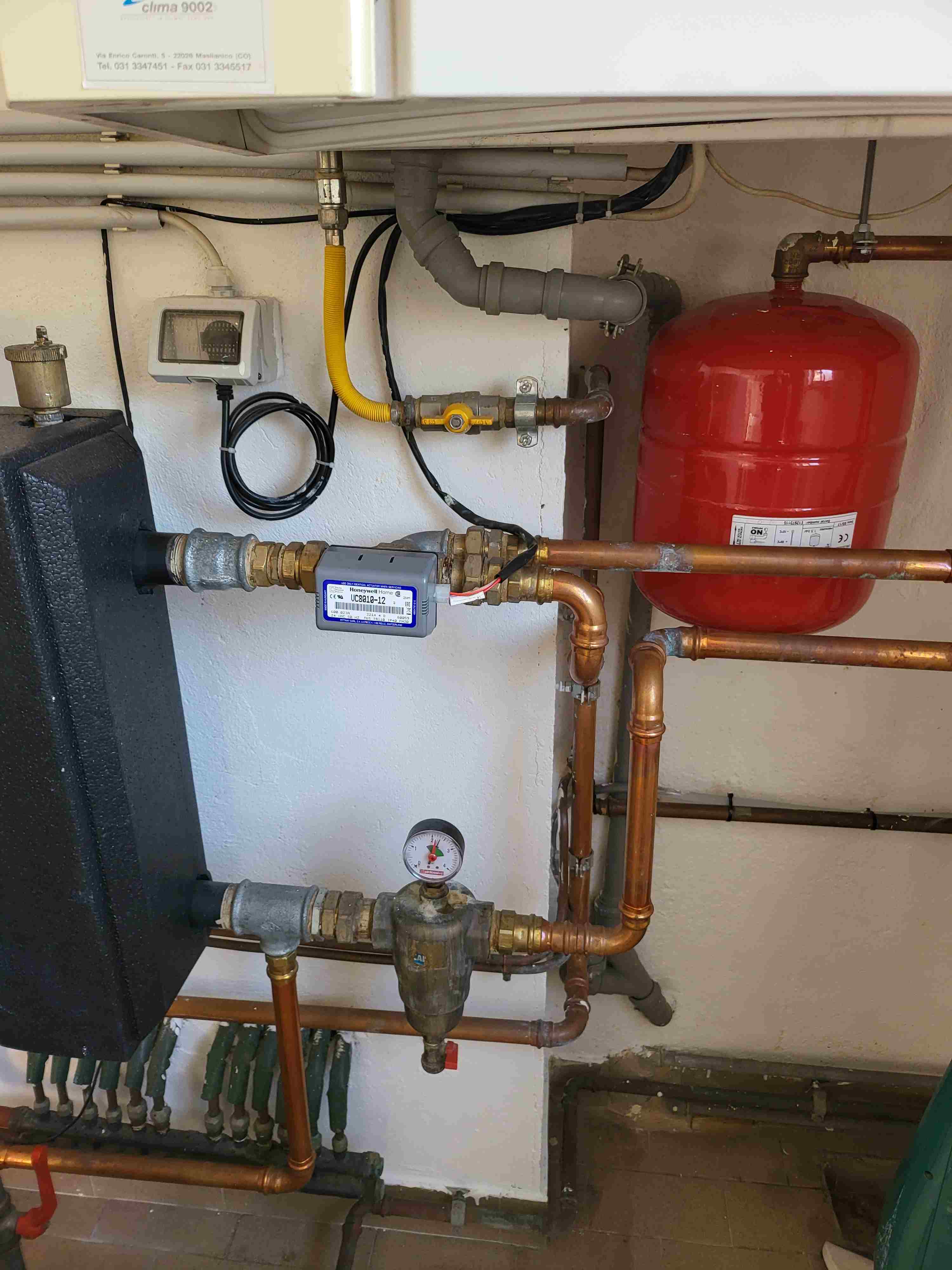

Dome1983 Inserito: 1 dicembre 2022 Segnala Share Inserito: 1 dicembre 2022 Buongiorno, Caldaia buderus gb112 con unità di servizio rc35 C'è anche una elettrovalvola honeywell per dare priorità all'acqua sanitaria. Il problema è che i caloriferi ci mettono una vita a scaldarsi mentre invece l'acqua dei rubinetti diventa subito calda. Ho provato a bypassare la valvola motorizzata aprendola del tutto e i caloriferi a quel punto funzionano alla grande. Ho già sostituito la valvola (honeywell vc8010-12) credendo che fosse lei la colpevole ma purtroppo non ho risolto. Il problema secondo me è qualche taratura o sensore non funzionante. Grazie per l'attenzione Link al commento Condividi su altri siti More sharing options...
Dumah Brazorf Inserita: 1 dicembre 2022 Segnala Share Inserita: 1 dicembre 2022 6 minutes ago, Dome1983 said: l'acqua dei rubinetti diventa subito calda Eh beh, hai un accumulo... Il motore dell'elettrovalvola non ha un'indicazione da che parte è girata? Link al commento Condividi su altri siti More sharing options...
Stefano Dalmo Inserita: 1 dicembre 2022 Segnala Share Inserita: 1 dicembre 2022 Scusa , ma l'hai by passata agendo sulla leva manualmente , ed ha funzionato ? Quindi non si apre in automatico ? Link al commento Condividi su altri siti More sharing options...
Dome1983 Inserita: 1 dicembre 2022 Autore Segnala Share Inserita: 1 dicembre 2022 (modificato) 1 ora fa, Stefano Dalmo ha scritto: Scusa , ma l'hai by passata agendo sulla leva manualmente , ed ha funzionato ? Quindi non si apre in automatico ? si l'ho bypassata rimuovendo la scatola in plastica che contiene il motorino dell'elettrovalvola. e una volta bypassata i caloriferi erano subito bollenti. invece adesso che ho rimesso il motore della valvola, sembra che faccia passare poca acqua ai tubi dei caloriferi. Modificato: 1 dicembre 2022 da Dome1983 correzione Link al commento Condividi su altri siti More sharing options...
Dome1983 Inserita: 1 dicembre 2022 Autore Segnala Share Inserita: 1 dicembre 2022 in pratica sembra che la caldaia sia impostata per dare totale priorità all'acqua sanitaria di accumulo, almeno, questa è la mia impressione. Abito in questa casa da un mese e sto cercando di capirci qualcosa. 1 ora fa, Dumah Brazorf ha scritto: Eh beh, hai un accumulo... Il motore dell'elettrovalvola non ha un'indicazione da che parte è girata? si può solo "innestare" in un senso. E poi in questa casa ci hanno abitato per anni e anni con la configurazione attuale. Link al commento Condividi su altri siti More sharing options...
Dumah Brazorf Inserita: 1 dicembre 2022 Segnala Share Inserita: 1 dicembre 2022 (modificato) Non hai capito. Come sai da che parte è girata/aperta la valvola? C'è una freccia che si muove con la rotazione/apertura della valvola sul motore? Hai modificato qualche impostazione sulla caldaia? Temperatura massima? Cosa sta a 80° nella foto? Cosa hai sostituito della valvola? Tutto? Solo la cartuccia interna? Il motore? L'alimentatore? Con un multimetro dovresti vedere 24V AC ai capi esterni del connettore di alimentazione, e la presenza o meno di tensione sul pin centrale per comandare l'apertura/chiusura della valvola. Modificato: 1 dicembre 2022 da Dumah Brazorf Link al commento Condividi su altri siti More sharing options...
Dome1983 Inserita: 1 dicembre 2022 Autore Segnala Share Inserita: 1 dicembre 2022 12 minuti fa, Dumah Brazorf ha scritto: Non hai capito. Come sai da che parte è girata/aperta la valvola? C'è una freccia che si muove con la rotazione/apertura della valvola sul motore? Hai modificato qualche impostazione sulla caldaia? Temperatura massima? Cosa sta a 80° nella foto? no non c'è nessuna freccia o indicazione. E' una valvola a tre vie, quando accendi i caloriferi dovrebbe deviare l'acqua verso i caloriferi. non so a cosa serve quella temperatura impostata a 90 gradi. c'è anche una centralina RC35 in cui si possono settare dei parametri ma ho paura di peggiorare le cose... Link al commento Condividi su altri siti More sharing options...
Dome1983 Inserita: 1 dicembre 2022 Autore Segnala Share Inserita: 1 dicembre 2022 1 ora fa, Dumah Brazorf ha scritto: Non hai capito. Come sai da che parte è girata/aperta la valvola? C'è una freccia che si muove con la rotazione/apertura della valvola sul motore? Hai modificato qualche impostazione sulla caldaia? Temperatura massima? Cosa sta a 80° nella foto? Cosa hai sostituito della valvola? Tutto? Solo la cartuccia interna? Il motore? L'alimentatore? Con un multimetro dovresti vedere 24V AC ai capi esterni del connettore di alimentazione, e la presenza o meno di tensione sul pin centrale per comandare l'apertura/chiusura della valvola. la valvola ora funziona perchè rispetto a prima si vede che l'acqua calda passa quando accendi i caloriferi. della valvola ho sostituito tutto, cioè motorino e cartuccia interna al tubo a tre vie. tensione arriva al motorino perchè si sente girare quando accendi caloriferi. Insomma la valvola funziona, non capisco perchè i caloriferi sono caldi ma non bollenti.... Link al commento Condividi su altri siti More sharing options...
Chiarella88 Inserita: 1 dicembre 2022 Segnala Share Inserita: 1 dicembre 2022 (modificato) Ma come hai impostato la temperatura? 20 gradi? Non ci arriva? se hai sostituito il motore e il relativo otturatore deve andare la tre vie.. insomma o va o non va.. non può non andare “un po”… Modificato: 1 dicembre 2022 da Chiarella88 Link al commento Condividi su altri siti More sharing options...
Chiarella88 Inserita: 1 dicembre 2022 Segnala Share Inserita: 1 dicembre 2022 I due trattini così vuol dire che sta facendo l’acqua calda quindi sta riempendo il bollitore e il riscaldamento non può partire Link al commento Condividi su altri siti More sharing options...
Chiarella88 Inserita: 1 dicembre 2022 Segnala Share Inserita: 1 dicembre 2022 2 ore fa, Dumah Brazorf ha scritto: Cosa sta a 80° nella foto Temperatura della caldaia in quel momento, stava facendo l’acqua calda sanitaria. che temperatura è impostato il bollitore? Link al commento Condividi su altri siti More sharing options...
Dome1983 Inserita: 1 dicembre 2022 Autore Segnala Share Inserita: 1 dicembre 2022 1 ora fa, Chiarella88 ha scritto: Temperatura della caldaia in quel momento, stava facendo l’acqua calda sanitaria. che temperatura è impostato il bollitore? Credo di aver risolto: C'era una sonda che si era sfilata dalla cisterna di accumulo. Non perché ma dopo averla inserita nella sua sede tutto ha ripreso a funzionare correttamente Link al commento Condividi su altri siti More sharing options...
Chiarella88 Inserita: 1 dicembre 2022 Segnala Share Inserita: 1 dicembre 2022 La caldaia rimaneva in prevalenza sanitaria in quanto la sonda rilevava sempre una temperatura più bassa del bollitore rispetto alla richiesta e quindi continuava a fare acs a discapito del riscaldamento .. questo è il motivo Link al commento Condividi su altri siti More sharing options...
