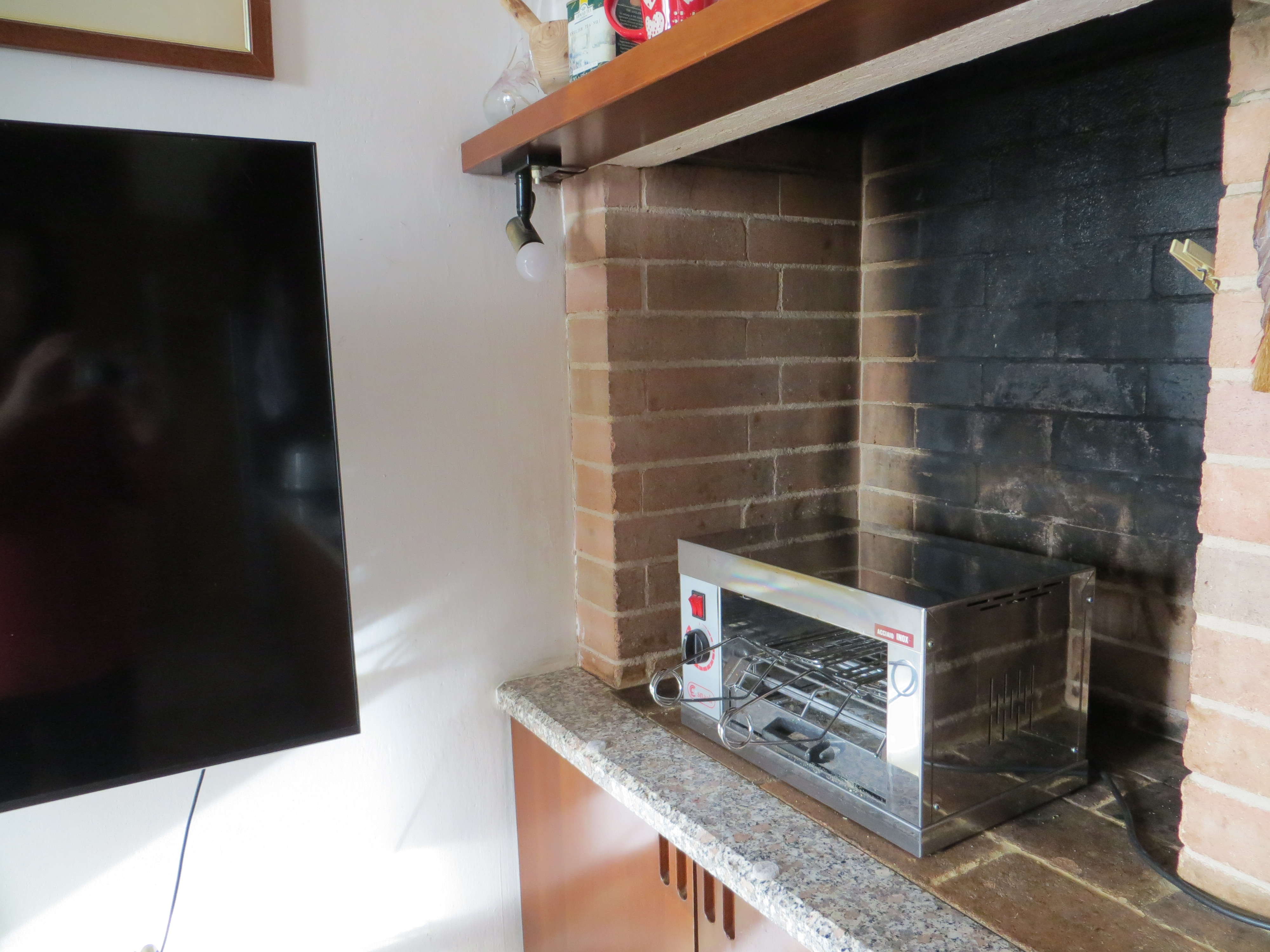

Caminetto vicino alla TV.... l'accendo?
Buongiorno,
avrei bisogno di un consiglio. Ho posizionato, con un supporto a muro, questo TV Samsung 43" vicino al camino pensando che non l'avrei più usato. Ho ordinato una stufa, che posizionerò altrove, ma visti i tempi tarda ad arrivare e come si sa il metano costa. Sarei quasi tentata di accendere per qualche tempo il camino, dite che rischio di rovinare il televisore? C'è qualche protezione che potrei sistemare?
P.S.: non ho altri spazi per sistemare il televisore e mi risulta complicato levarlo dal supporto che mi è stato messo.
Grazie.
I fumi entreranno facilmente tra cornice e display, e questo è il minimo che può succedergli. Nell'attesa usa il camino o il tv in tempi diversi ma quando il camino è acceso proteggi il tv isolandolo con una protezione.
Sicuramente mantenendo il camino è meglio che cambi posizione al tv come ti hanno già suggerito.
