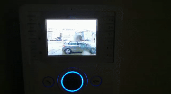

FabioVRed Inserito: 1 dicembre 2022 Segnala Inserito: 1 dicembre 2022 Ciao ragazzi, scrivo per chiedervi se riuscite a dami una mano a capire perchè uno dei miei 3 Videocitofoni che ho in casa da questo problema (allego un video di 3 secondi per spiegarmi meglio). Solo quello al 1°Piano ha questo difetto da circa una settimana. L'impianto è composto da: THANGRAM come posto esterno Distributore Video BPT 4 Uscite Per Videocitofoni E cavo Twistato originale della BPT (quello con la guaina gialla) 3 VIDEOCITOFONI PERLA Avete qualche suggerimento? Grazie a chiunque risponderà
ROBY 73 Inserita: 1 dicembre 2022 Segnala Inserita: 1 dicembre 2022 Ciao FabioVRed, 4 ore fa, FabioVRed ha scritto: L'impianto è composto da: .......... Distributore Video BPT 4 Uscite Per Videocitofoni E cavo Twistato originale della BPT (quello con la guaina gialla) 3 VIDEOCITOFONI PERLA Potrebbe essere il distributore video, che in teoria dovrebbe essere un XDV/304, giusto? Parliamo di un sistema X1? Prova ad invertire un cavo di un videocitofono con un altro oppure / anche collegare questo difettoso nell'uscita libera (ricordati di aprire il jumper e chiudere quello che non usi). Dopo di che prova ad invertire anche i videocitofoni, l'uno con l'altro e vedi se il problema si sposta o rimane su quello specifico apparecchio. Casomai posta le foto degli articoli
