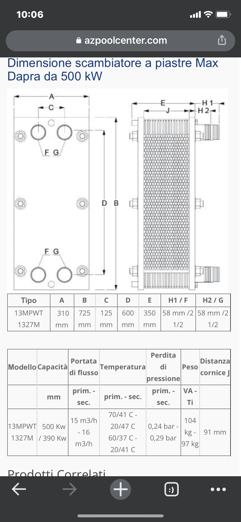

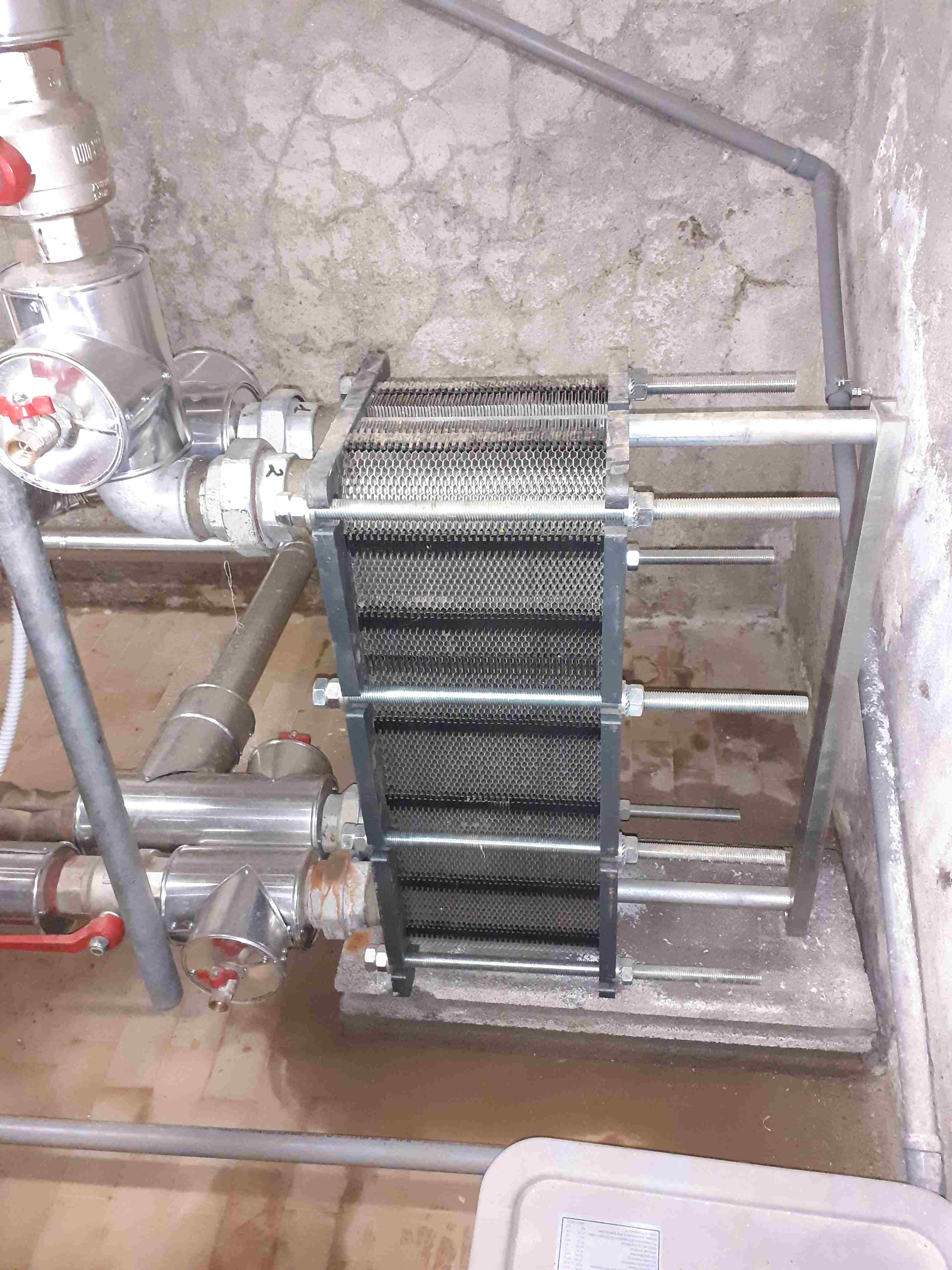

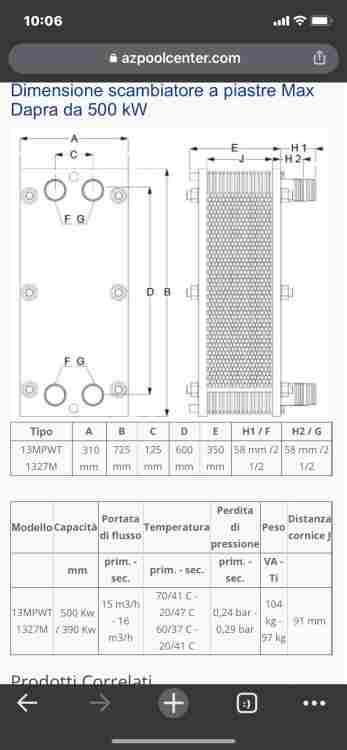

Ren 63 Inserito: 1 dicembre 2022 Segnala Share Inserito: 1 dicembre 2022 Salve a tutti, in un comprensorio da 6 palazzine con 20 appartamenti ciascuna, ho installato due caldaie nuove da 250 kw a condensazione con uno scambiatore che separa il circuito primario caldaie/scambiatore dal circuito secondario scambiatore/palazzine, non sostituendo la vecchia pompa del circuito secondario che prima del lavoro di rifacimento della centrale termica riusciva a far circolare l'acqua calda in tutte le 6 palazzine. In fare di collaudo impianto ho verificato che la vecchia pompa da 0,5 cv non riesce più a spingere come prima: 20 m3/h contro gli appena 5 m3/h attuali ed i termosifoni negli appartamenti si scaldano leggermente, solo nella parte superiore. Vorrei sapere, prima di sostituire la pompa, se uno scambiatore a piastre preceduto da un filtro ad Y generi una perdita di carico maggiore rispetto alle due vecchie caldaie pressurizzate appena sostituite. Grazie dell'aiuto!.. Link al commento Condividi su altri siti More sharing options...
click0 Inserita: 1 dicembre 2022 Segnala Share Inserita: 1 dicembre 2022 pulito il filtro a y ? Link al commento Condividi su altri siti More sharing options...
Ren 63 Inserita: 2 dicembre 2022 Autore Segnala Share Inserita: 2 dicembre 2022 Si, il filtro ad Y ed il corpo del vecchio contatermie sono puliti!. Link al commento Condividi su altri siti More sharing options...
THE CAT Inserita: 3 dicembre 2022 Segnala Share Inserita: 3 dicembre 2022 (modificato) hai un progetto di massima Modificato: 3 dicembre 2022 da THE CAT Link al commento Condividi su altri siti More sharing options...
THE CAT Inserita: 3 dicembre 2022 Segnala Share Inserita: 3 dicembre 2022 perdite di carico dello scambiatore di separazione ? hai montato uno scambiatore tipo questo Link al commento Condividi su altri siti More sharing options...
Ren 63 Inserita: 5 dicembre 2022 Autore Segnala Share Inserita: 5 dicembre 2022 Si è uno scambiatore a piastre, allego la foto!. Link al commento Condividi su altri siti More sharing options...
Ren 63 Inserita: 7 gennaio 2023 Autore Segnala Share Inserita: 7 gennaio 2023 (modificato) Salve a tutti, finalmente dovremmo aver risolto!.. Il problema era causato dal circuito secondario dall'impianto sporco di fanghiglie, ruggini e detriti vari che trascinati dal torrente circolatorio hanno intasato lo scambiatore ed il filtro dell'acqua. Dopo aver sostituito le vecchie pompe ritenute troppo piccole, con altre di portata e prevalenza pressoché doppia, l'impianto continuava a non funzionare correttamente; si è dovuto smontare completamente il nuovo scambiatore, rimuovendo e pulendo ogni singola piastra con detergente, acqua e spazzola metallica. Anche il filtro acqua posto a monte dello scambiatore, dopo la sostituzione delle pompe è stato smontato e pulito periodicamente molte volte; dopo poco tempo di funzionamento si sporcava continuamente occludendosi quasi totalmente. Ora la circolazione è ritornata stabile a circa 20 m3/h quindi più o meno ai valori precedenti il rifacimento della centrale termica!.. Sperando che tale positiva conclusione possa essere d'aiuto a risolvere future simili problematiche, ringrazio tutti dell'aiuto e dell'attenzione prestata. Buon anno!.... Modificato: 7 gennaio 2023 da Ren 63 Link al commento Condividi su altri siti More sharing options...
