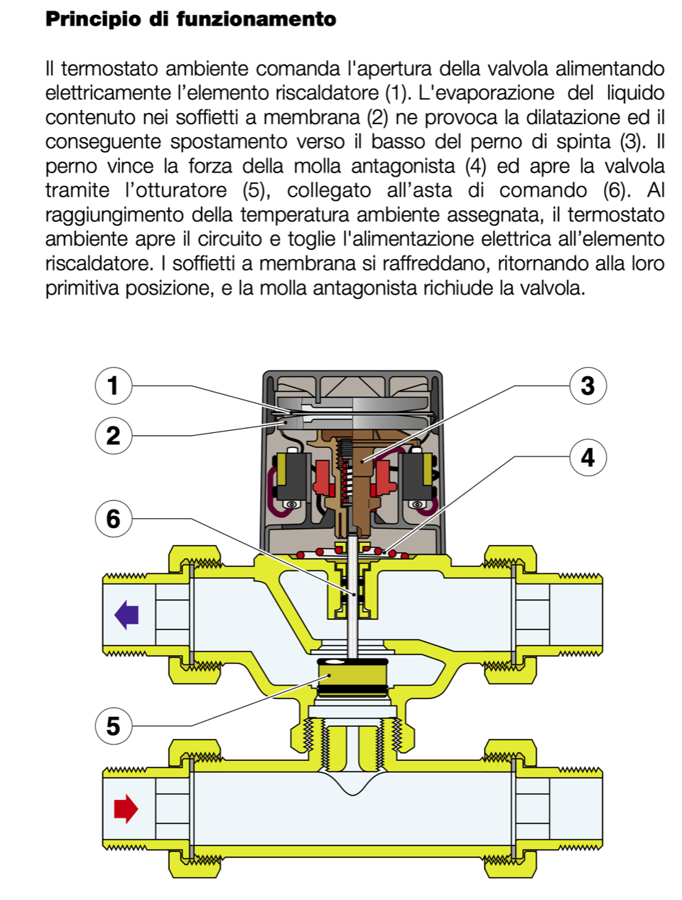

Caleffi valvola di zona serie 633 (633500)
amedeone
Ho una valvola di zona a tre vie della serie 633 (633500).
Quando l’attuatore spinge trafila acqua dal punto in cui fuoriesce l’asta di comando (6) , sotto la molla. (punto 4 dello schema).
Come devo procedere?
Si può smontare L’otturatore della valvola di zona (5)?
Esistono pistoni di ricambio o guarnizioni di ricambio?
Grazie per la collaborazione image.thumb.png.2b9e7d3b63b5820082ae6600d700ab48.png
Link al commento
Condividi su altri siti
Il 2/12/2022 alle 11:39 , amedeone ha scritto:
Esistono pistoni di ricambio o guarnizioni di ricambio?
Mi sono recentemente informato per le valvole MUT ma il riscontro è stato negativo.
Non è chiaro se non si trovino gli otturatori di ricambio oppure se il lavoro non valga la pena rispetto alla sostituzione della valvola in toto.
Link al commento
Condividi su altri siti
