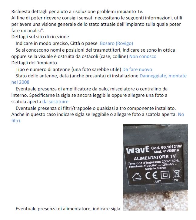

march11 Inserito: 2 dicembre 2022 Segnala Inserito: 2 dicembre 2022 Ciao a tutti, sono utente nuovo del forum, non esperto dell'argomento antenne ma che si dedica al fai da te. Vorrei sostituire la mia antenna poichè si è danneggiata a seguito di lavori edili sull'abitazione. La zona è Bosaro in provincia di Rovigo e da qualche mese chi abita qui soffre del problema dello spegnimento di tutti i canali durante le ore notturne (dalle 22 in poi più o meno), i canali che vanno peggio sono quelli della rai ma qualche rara volta anche mediaset presenta qualche problema. specifico che l'impianto prima dell'ultimo switch off ha sempre funzionato abbastanza bene e che comunque durante le ore centrali della giornata va tutto bene https://www.otgtv.it/lista.php?code=ROHH&posto=Bosaro Dovendo sostituire antenna se necessario potrei rivedere anche amplificatore/partitore. Ho compilato il foglio richiesta dati se potete cortesemente aiutarmi, l'impianto finale sarà molto semplice: due sole prese a muro, voglio semplificare al massimo proprio per essere sicuro di avere un antenna che mi consenta di vedere una trasmissione che va oltre le 22.... Grazie anticipatamente
felix54 Inserita: 2 dicembre 2022 Segnala Inserita: 2 dicembre 2022 (modificato) Intanto che approfondisco su tutto ciò che hai scritto, inizio a dirti che servirebbe una prova con un tv collegato direttamente ad un'antenna. In via teorica, dal tuo paese ne dovrebbe bastare una sola ma meglio accertarsene in pratica.. Inoltre per due sole prese sarebbe il caso di provare senza alcun amplificatore. Purtroppo la zona è diventata critica dopo il refarming e ove possibile è necessario amplificare poco oppure non farlo del tutto. Qui di seguito puoi leggere una discussione con problemi simili: https://www.plcforum.it/f/topic/302684-neofita-del-digitale-per-cambio-antenna/ Grazie per aver preventivamente provveduto a rispondere al questionario Modificato: 2 dicembre 2022 da felix54
march11 Inserita: 2 dicembre 2022 Autore Segnala Inserita: 2 dicembre 2022 Grazie per la pronta risposta, bene procedere alla prova di una tv collegata direttamente all'antenna, vedo di organizzarmi e farla. Anch'io pensavo che forse l'amplificatore potevo evitarmelo, intanto mi leggo la discussione che mi hai linkato
felix54 Inserita: 2 dicembre 2022 Segnala Inserita: 2 dicembre 2022 Prima di fare acquisti affrettati, se hai dubbi sulle antenne che trovi disponibili, chiedi un parere qui sul forum.
