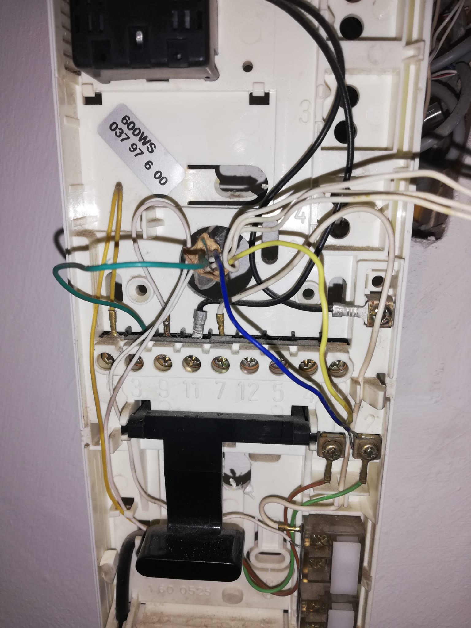

PIERLUIGI B. Inserito: 2 dicembre 2022 Segnala Inserito: 2 dicembre 2022 Vorrei sostituire il mio vecchio citofono Terraneo 600ws con un Urmet 1130/16. Ho letto una discussione nella quale si dice che sono compatibili e sono sostituibili senza problemi. Il venditore dell'Urmet mi dice invece che non si può installare citofoni Urmet sul mio impianto Tersystem della Bticino, in quanto sicuramente avrà l'alimentatore citofonico codice 672. Corrisponde al vero questa affermazione? O invece posso sostituirlo senza problemi? Grazie a chi mi potra' aiutare... Saluti. Pierluigi
ROBY 73 Inserita: 2 dicembre 2022 Segnala Inserita: 2 dicembre 2022 Ciao PIERLUIGI B., 3 ore fa, PIERLUIGI B. ha scritto: ................O invece posso sostituirlo senza problemi? In teoria al 99% sì, senza problemi. Solo per sicurezza, vorresti cambiarlo solo per un fatto estetico? Per sicurezza apri l'attuale Terraneo e posta un paio di foto dei collegamenti e poi vediamo il da farsi
PIERLUIGI B. Inserita: 3 dicembre 2022 Autore Segnala Inserita: 3 dicembre 2022 Si, solo per un fatto estetico... allego foto del Terraneo... comunque non ho molti dubbi per i collegamenti... dovrei collegate i n. 1 2 e 3 con il 2 1 e 6 dell'Urmet (ponticello tra 6 e 10) poi apriporta con il 9 dell'Urmet... Il campanello è a parte e credo non sia necessario collegare il cavo n. 6. Bene così? Come dicevo il dubbio principale è che chi mi vende il citofono dice che non sono compatibili i sistemi per colpa dell'alimentatore nella centralina condominiale.
ROBY 73 Inserita: 3 dicembre 2022 Segnala Inserita: 3 dicembre 2022 3 ore fa, PIERLUIGI B. ha scritto: ...........Bene così? Non bene, benissimo, vai tranquillo 3 ore fa, PIERLUIGI B. ha scritto: Come dicevo il dubbio principale è che chi mi vende il citofono dice che non sono compatibili i sistemi per colpa dell'alimentatore nella centralina condominiale. L'Urmet 1130/16 come molti altri "universali" (sistemi analogici 4+n e 1+n) ha i trimmer di regolazione dei volumi che servono proprio per ovviare ai problemi audio
PIERLUIGI B. Inserita: 3 dicembre 2022 Autore Segnala Inserita: 3 dicembre 2022 Grazie... Lunedì lo prendo e provo...
ROBY 73 Inserita: 3 dicembre 2022 Segnala Inserita: 3 dicembre 2022 1 ora fa, PIERLUIGI B. ha scritto: Lunedì lo prendo e provo... Ok, attendiamo fiduciosi allora
PIERLUIGI B. Inserita: 9 dicembre 2022 Autore Segnala Inserita: 9 dicembre 2022 montato... tutto perfetto grazie....
ROBY 73 Inserita: 9 dicembre 2022 Segnala Inserita: 9 dicembre 2022 4 ore fa, PIERLUIGI B. ha scritto: montato... tutto perfetto grazie.... Ottimo, prego di niente, ciao
