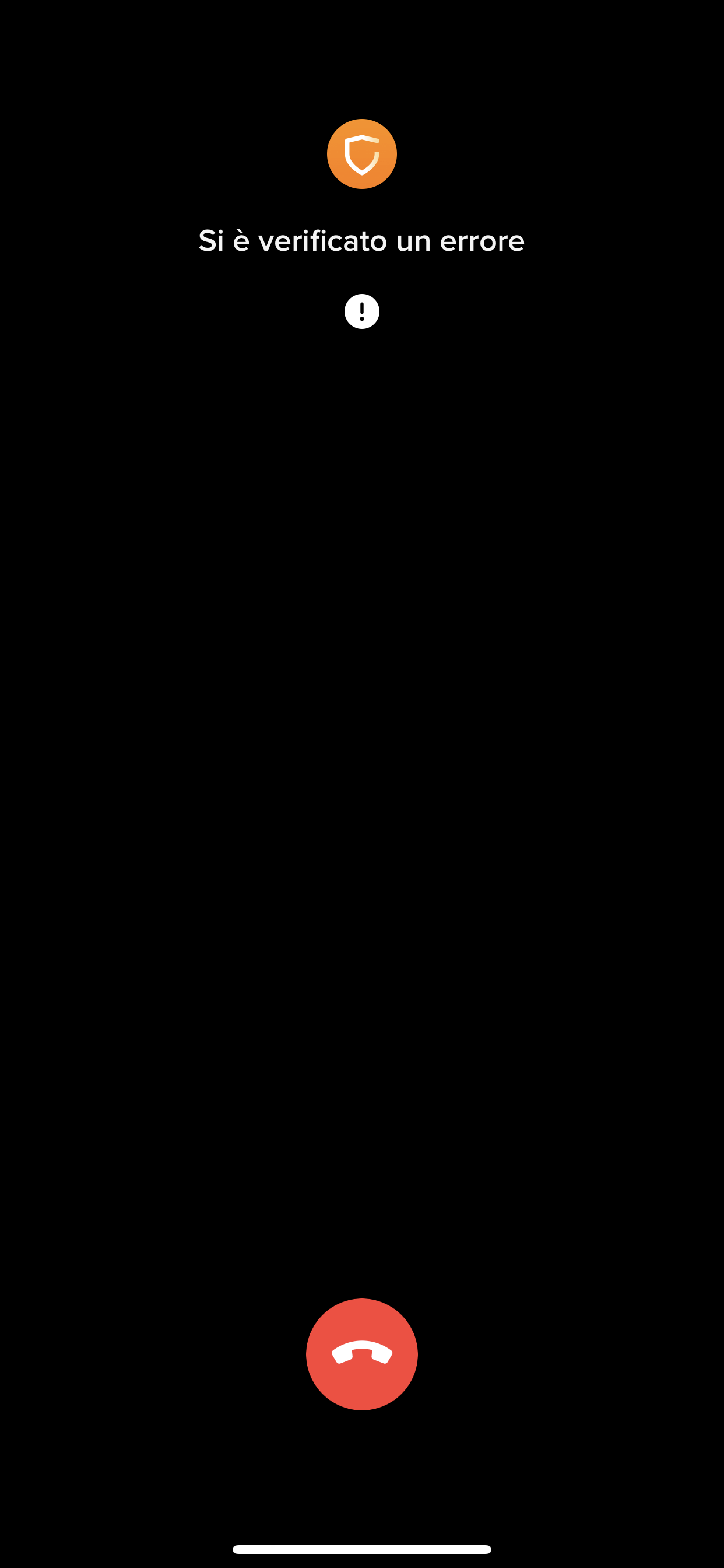

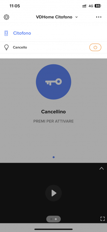

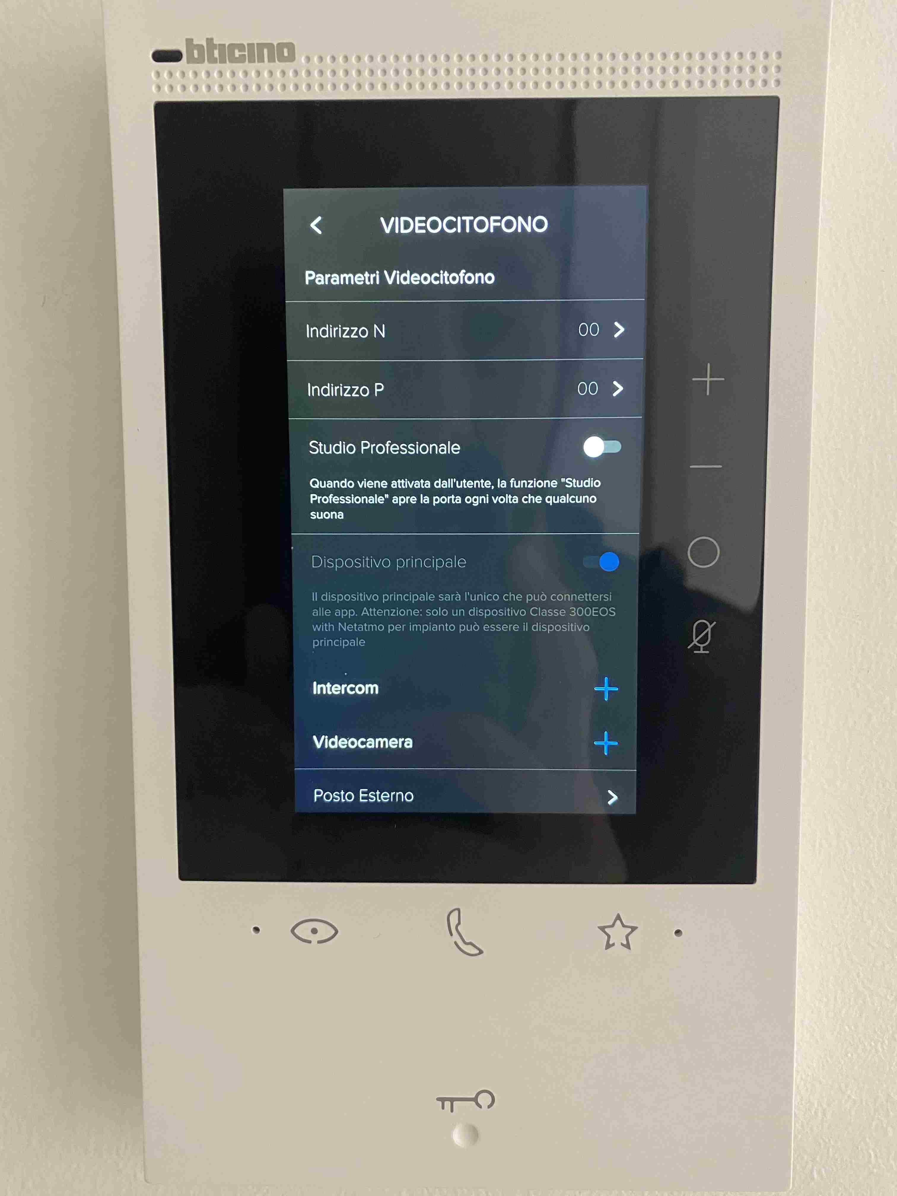

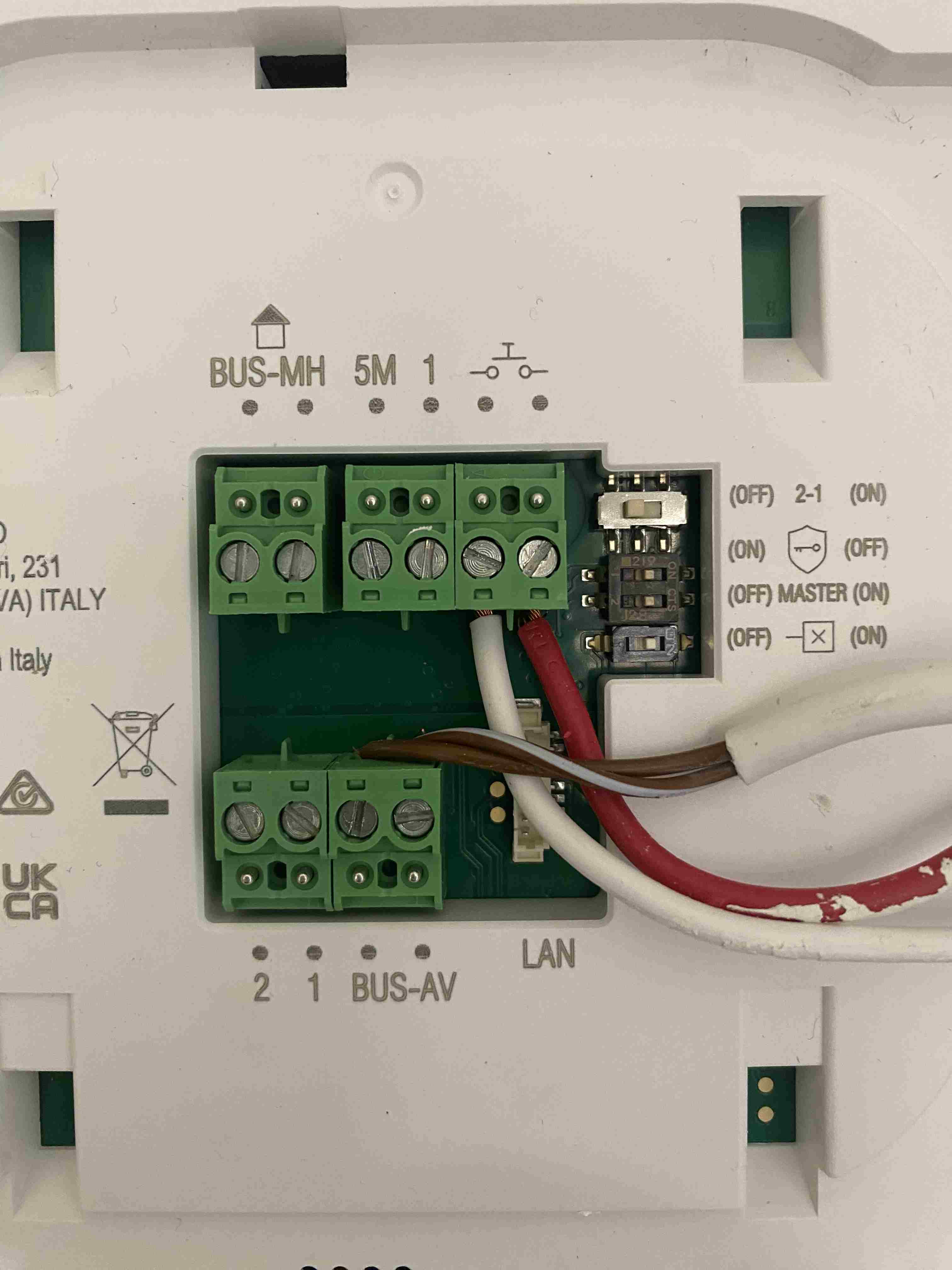

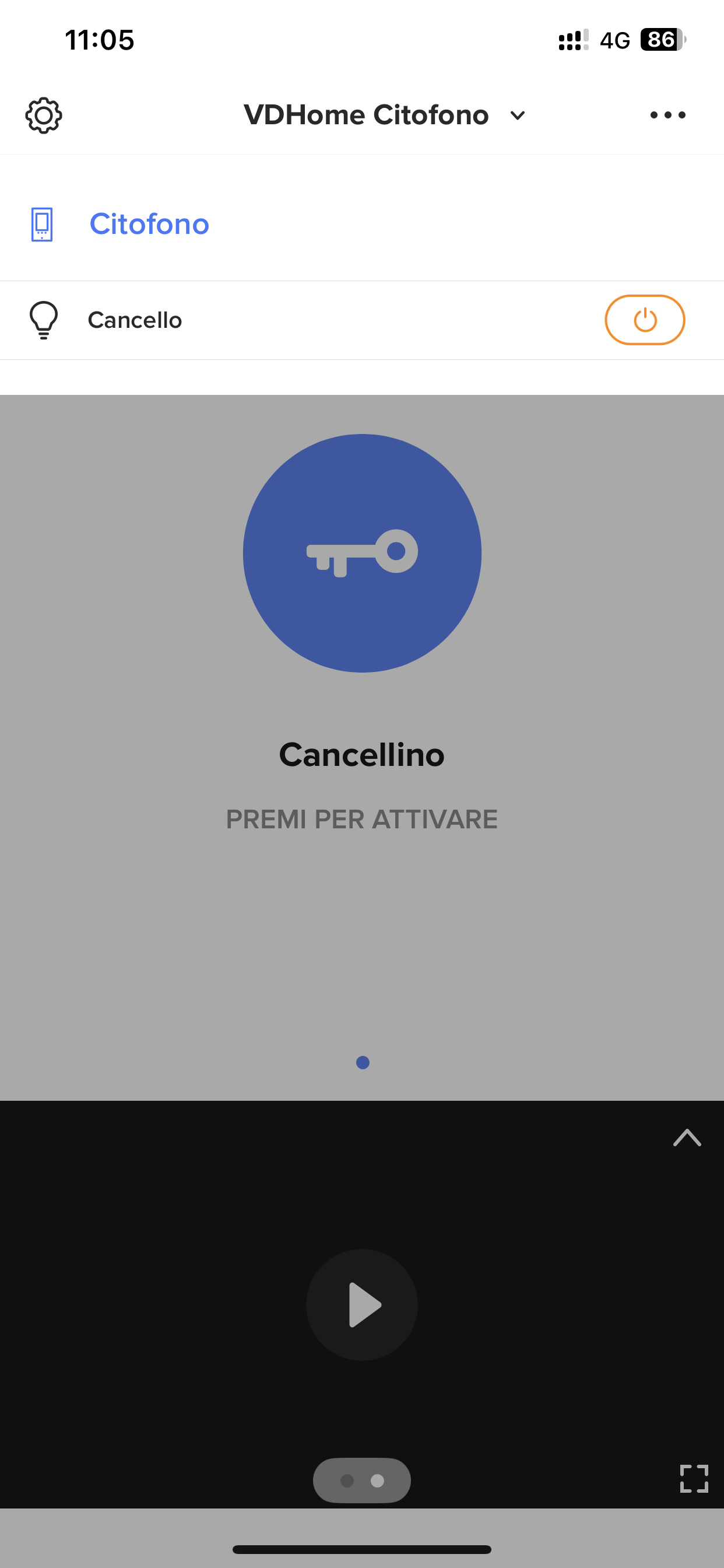

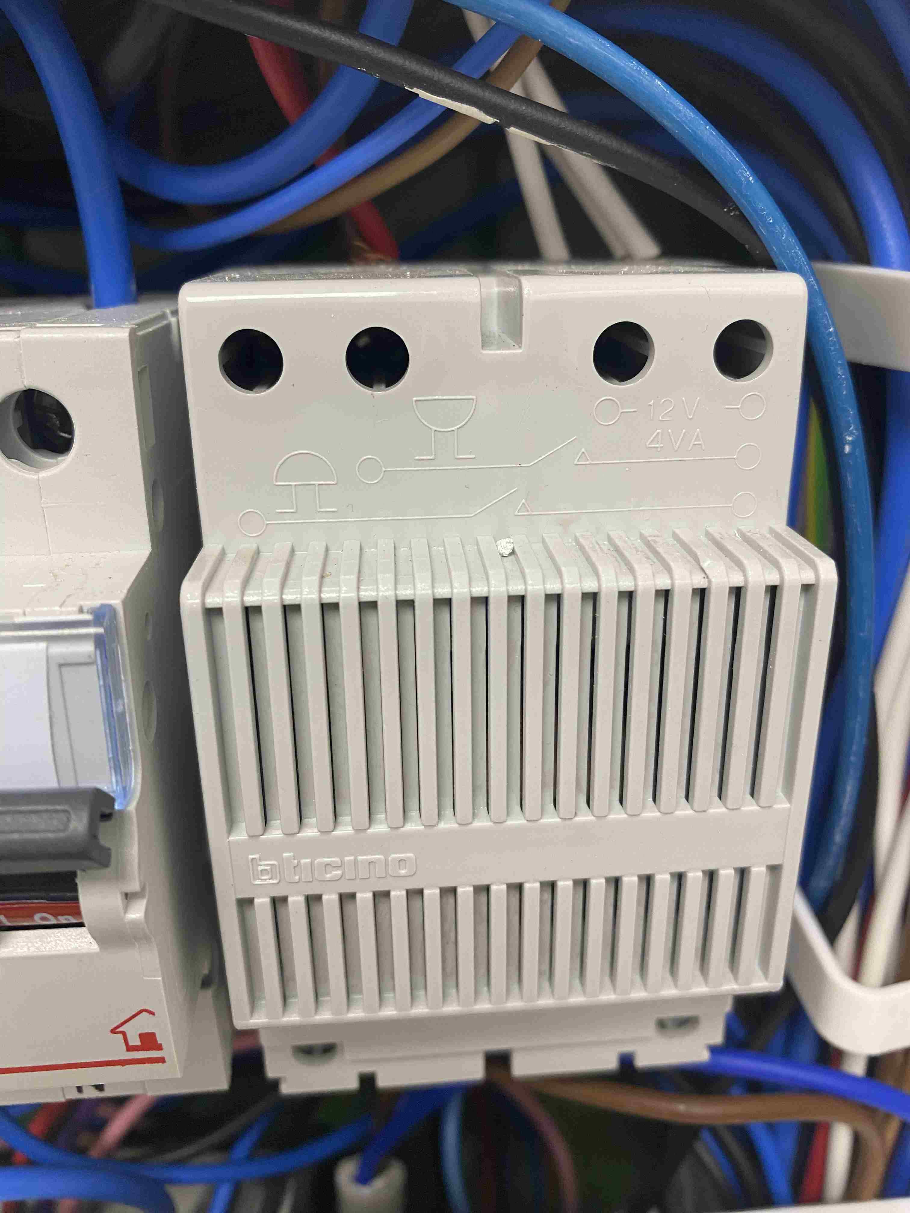

Sostituzione Videocitofono Bticino 100 con 300eos
Ciao a Tutti, arrivo qui per chiedervi un grande aiuto. Ho sostituito nella mia nuova casa il 100 con il nuovo 300eos per avere qualche funzione in più come la registrazione e la segreteria alexa &co… purtroppo peró non riesco mai a farlo funzionare decentemente. Spesso si riavvia da solo, ogni tanto devo riavviarlo io perchè non mi apre con l’app da remoto. Il problema più grande è dato peró dal fatto che il 300eos è davvero instabile nel rispondere alle chiamate quando sono fuori casa… Non vorrei aver sbagliato io qualcosa nei collegamenti o nella configurazione. Chiedo aiuto a chi ha un po’ di dimestichezza e vi allego qualche immagine! In esterno non ho toccato nulla rispetto a come era configurato inizialmente il 100, quindi ho un posto esterno, una serratura el cancello pedonale e un comando luci che in realtà apre il cancello carraio. FCA85985-D70D-43A8-BE48-C964595E47F2.thumb.png.0c8aad6fc47176162df483ecebb495b8.png25845034-5B57-4EC6-A03A-B6A393DD14B1.thumb.jpeg.c07ea3e0e48b38d985f1e3d03f564372.jpeg8BEB1C17-5F7E-4482-9F06-89C3F99C8006.thumb.jpeg.495de9f1883fd47b8ae4c77a9cb49640.jpeg41D9B579-DD0F-4B2B-8CB3-91F872169ADE.thumb.jpeg.10d0a17e0453d4f07387682a20275484.jpeg97E4F99A-5B3C-48CF-850F-85AAE6E8BE5F.thumb.png.c061f766c5c47acc503f39dcf77d2c0a.png
  • 2 weeks later...
Ciao a tutti, aggiorno in autonomia la discussione.. ho ordinato un adattatore rj45 e appena arriva proveró a collegare il videocitofono tramite ethernet sperando di acquisire un po’ di stabilità!
