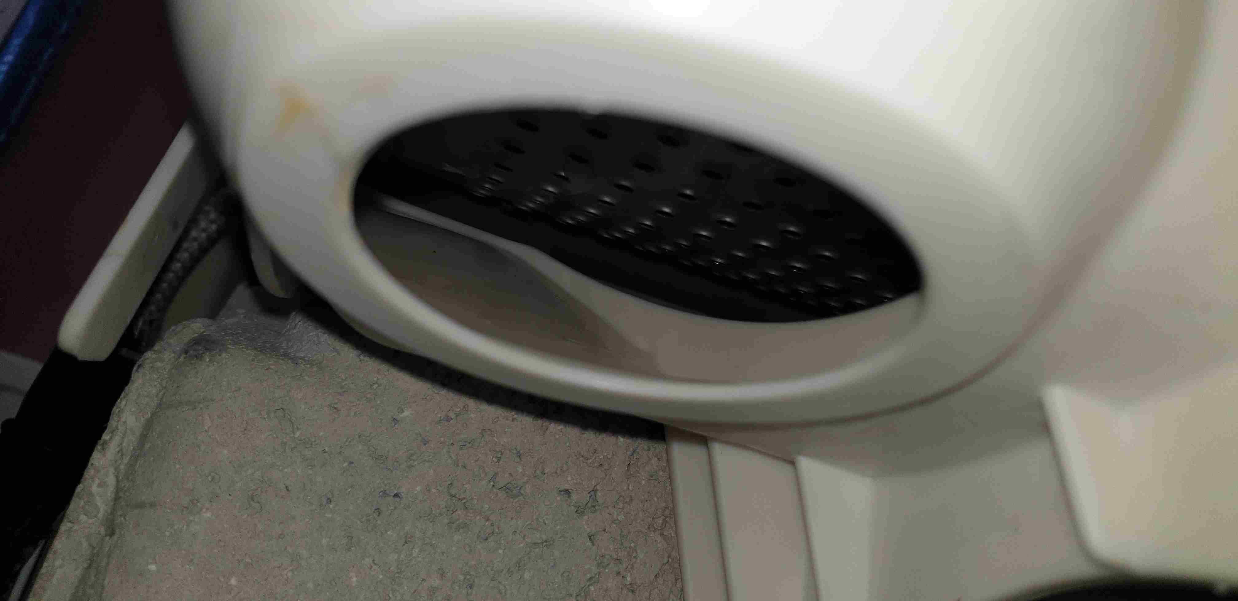

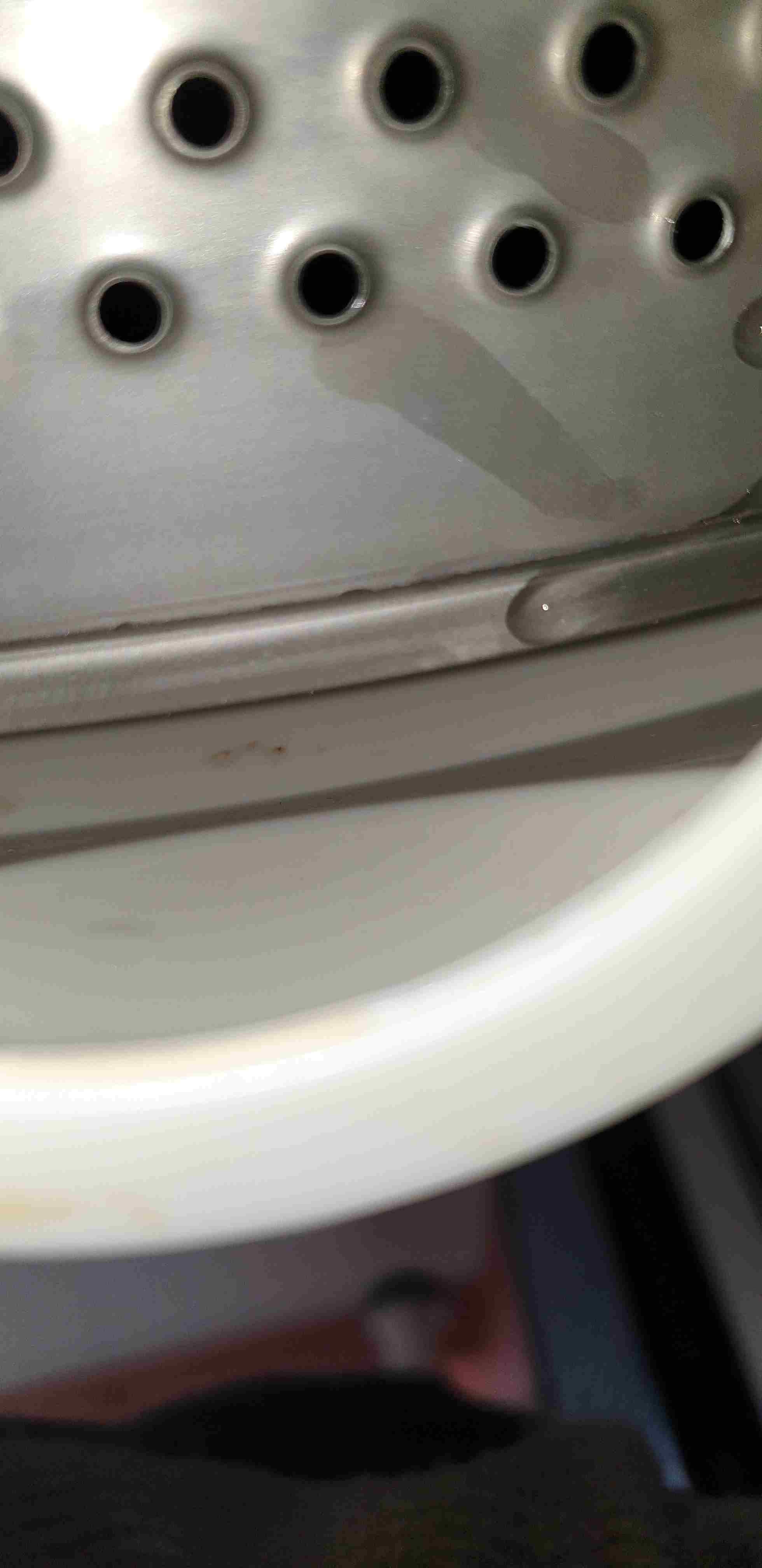

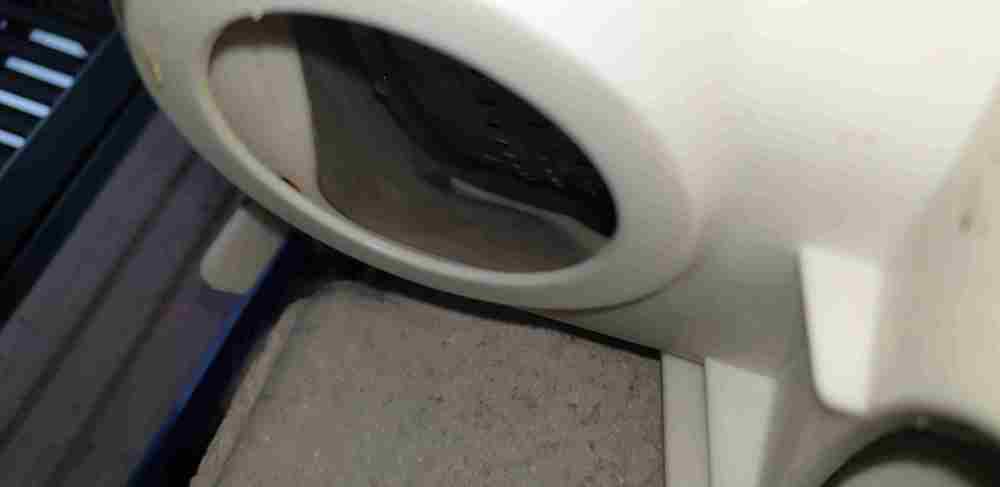

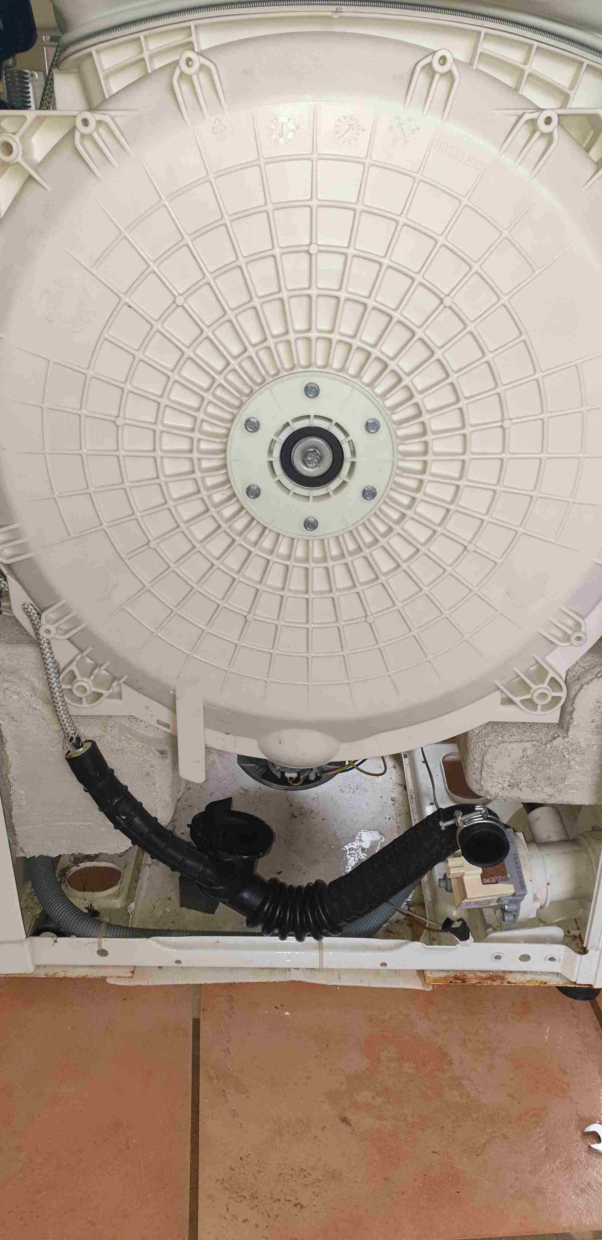

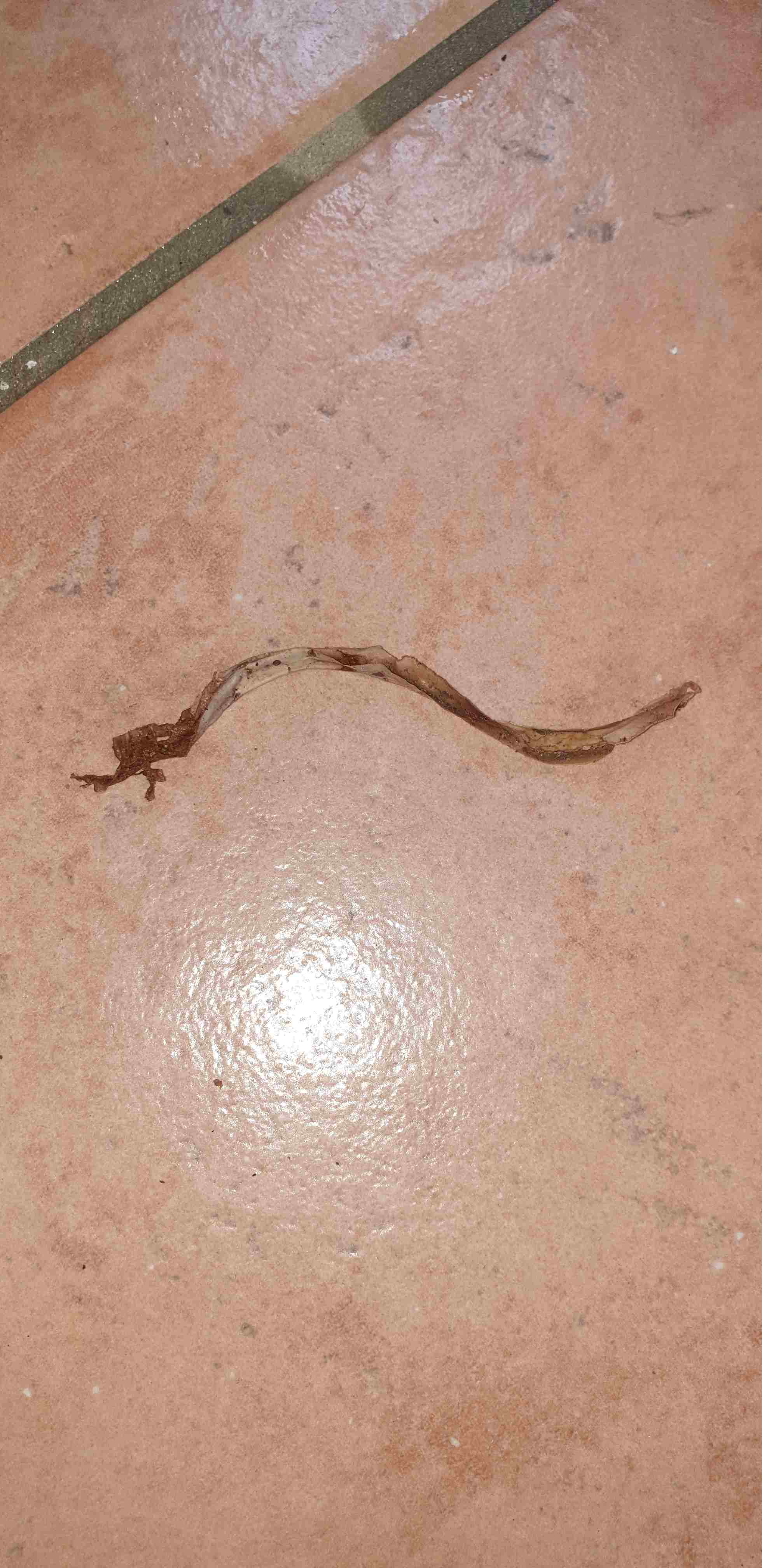

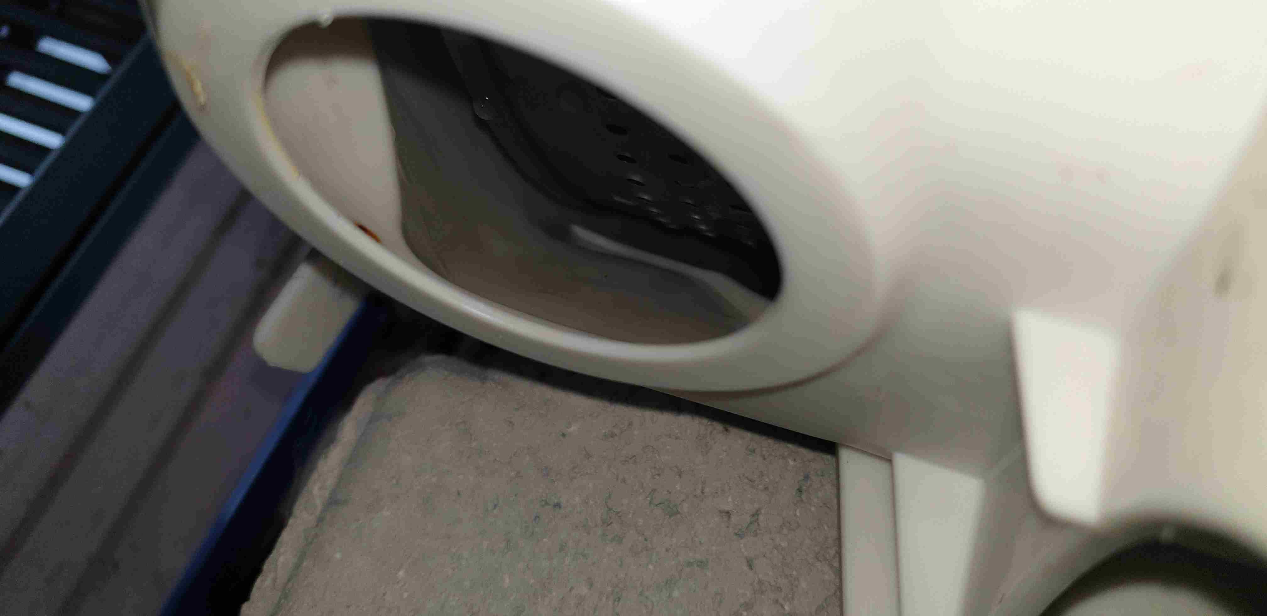

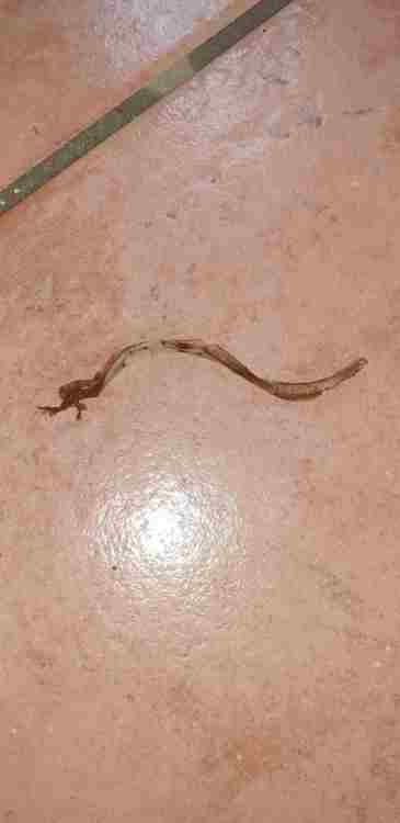

Geko2010 Inserito: 3 dicembre 2022 Segnala Share Inserito: 3 dicembre 2022 (modificato) Buongiorno a tutti, ho una lavatrice Bompani Boca 710E dal 2019. Attualmente la lavatrice, con qualsiasi programma, carica dai 200 ai 600lt ad ogni lavaggio e, ovviamente, neanche pulisce perchè il sapone lo lava via completamente. Premesso che il tubo di scarico ha l'apice a circa 80cm dal suolo, vi elenco quello che ho fatto: - ho sostituito il pressostato - ho sostituito il tubicino del pressostato - ho smontato e pulito la trappola dell'aria, che in questo caso è semplicemente un tubo in gomma - Ho pulito la pompa Cosa potrebbe essere? Non so più cosa fare? L'ultima volta non è proprio partita, entrava solo acqua e si è talmente riempita che è uscita dal tubo di sfiato dell'aria della vasca. Non so se smontando la vasca potrei trovare qualche impedimento per l'acqua. .! Grazie Modificato: 3 dicembre 2022 da Geko2010 Link al commento Condividi su altri siti More sharing options...
Stefano Dalmo Inserita: 3 dicembre 2022 Segnala Share Inserita: 3 dicembre 2022 Però andiamo con calma qualcosa non quadra ! Se non ferma il carico , visto che a tuo dire va ad oltranza , come fa a fare il lavaggio? Ho interpretato male ? Forse vuoi dire che nonostante il lavaggio inizia ,( gira pure il motore) la lavatrice continua a prendere acqua ? Nel caso puoi dettagliare cosa succede dopo l'avvio . Link al commento Condividi su altri siti More sharing options...
Geko2010 Inserita: 3 dicembre 2022 Autore Segnala Share Inserita: 3 dicembre 2022 Ciao. Si, inizialmente faceva il lavaggio completo ma caricava spesso durante questo ... ultimamente invece è capitato che inglobasse solo acqua ed il programma rimanesse fermo senza neanche un giro del motore, tanto che l'acqua è fuoriuscita dallo sfiato della vasca. Link al commento Condividi su altri siti More sharing options...
fisica Inserita: 3 dicembre 2022 Segnala Share Inserita: 3 dicembre 2022 (modificato) elettrovalvola bloccata aperta? Modificato: 3 dicembre 2022 da fisica Link al commento Condividi su altri siti More sharing options...
Geko2010 Inserita: 3 dicembre 2022 Autore Segnala Share Inserita: 3 dicembre 2022 No fisica, l'elettrovalvola si apre e si chiude quando scatta il pressostato. Ho provato anche soffiando dentro il tubicino, reagisce subito. Non so per quale motivo ma probabilmente non si forma sempre abbastanza pressione al suo interno. Link al commento Condividi su altri siti More sharing options...
Lockeid Inserita: 3 dicembre 2022 Segnala Share Inserita: 3 dicembre 2022 Verifica anche il contrario cioè verso la vasca. Dal pressostato alla vasca il condotto è libero e pulito? Inoltre se fai scattare il pressostato con il tubicino, poi ostruendolo per un po' di secondi, il pressostato rimane eccitato? Saluti Link al commento Condividi su altri siti More sharing options...
Stefano Dalmo Inserita: 3 dicembre 2022 Segnala Share Inserita: 3 dicembre 2022 2 ore fa, Geko2010 ha scritto: ho sostituito il pressostato - ho sostituito il tubicino del pressostato Link al commento Condividi su altri siti More sharing options...
Stefano Dalmo Inserita: 3 dicembre 2022 Segnala Share Inserita: 3 dicembre 2022 Io direi di controllare la parte Interna della vasca , dove va innestato il tubo trappola . Sgancia il tubo dalla vasca e guarda verso l'interno . Link al commento Condividi su altri siti More sharing options...
Geko2010 Inserita: 3 dicembre 2022 Autore Segnala Share Inserita: 3 dicembre 2022 23 minuti fa, Lockeid ha scritto: Verifica anche il contrario cioè verso la vasca. Dal pressostato alla vasca il condotto è libero e pulito? Inoltre se fai scattare il pressostato con il tubicino, poi ostruendolo per un po' di secondi, il pressostato rimane eccitato? Saluti Si Lockeid è libero, come ho scritto l'ho anche smontato e pulito. Il pressostato tiene, l'ho anche cambiato Link al commento Condividi su altri siti More sharing options...
Geko2010 Inserita: 3 dicembre 2022 Autore Segnala Share Inserita: 3 dicembre 2022 Ma 18 minuti fa, Stefano Dalmo ha scritto: Io direi di controllare la parte Interna della vasca , dove va innestato il tubo trappola . Sgancia il tubo dalla vasca e guarda verso l'interno . Che dovrei trovare che non va? Forse conviene smantare tutta la vasca? Link al commento Condividi su altri siti More sharing options...
Stefano Dalmo Inserita: 3 dicembre 2022 Segnala Share Inserita: 3 dicembre 2022 Alcune lavatrici hanno come una camera di compressione intera alla vasca , potrebbe essere piena di melma di detersivi liquidi che riducono il volume di acqua . Ma non la conosco internamente questa vasca , devi verificare. Link al commento Condividi su altri siti More sharing options...
Geko2010 Inserita: 3 dicembre 2022 Autore Segnala Share Inserita: 3 dicembre 2022 39 minuti fa, Stefano Dalmo ha scritto: Alcune lavatrici hanno come una camera di compressione intera alla vasca , potrebbe essere piena di melma di detersivi liquidi che riducono il volume di acqua . Ma non la conosco internamente questa vasca , devi verificare. Ok, grazie Domani provo e ti aggiorno Link al commento Condividi su altri siti More sharing options...
Geko2010 Inserita: 4 dicembre 2022 Autore Segnala Share Inserita: 4 dicembre 2022 14 ore fa, Geko2010 ha scritto: Ok, grazie Domani provo e ti aggiorno Buongiorno Ho smontato il tubo ma nulla, la vasca è pulita. Ho smontato anche uno di quei "separatori" , non so come si chiamano, interni al cestello ed ho ispezionato la vasca da dentro ma è pulitissima e non ha nessuna membrana interna. A parte uno schifo di collante secco che hanno utilizzato per sigillare il tubo non c'era altro. Domanda: nel reinserire il tubo è necessario incollarlo? Se si, che colla devo usare? Va bene del bostik? Ora come procedo? 😫 Link al commento Condividi su altri siti More sharing options...
Geko2010 Inserita: 4 dicembre 2022 Autore Segnala Share Inserita: 4 dicembre 2022 1 minuto fa, Geko2010 ha scritto: Buongiorno Ho smontato il tubo ma nulla, la vasca è pulita. Ho smontato anche uno di quei "separatori" , non so come si chiamano, interni al cestello ed ho ispezionato la vasca da dentro ma è pulitissima e non ha nessuna membrana interna. A parte uno schifo di collante secco che hanno utilizzato per sigillare il tubo non c'era altro. Domanda: nel reinserire il tubo è necessario incollarlo? Se si, che colla devo usare? Va bene del bostik? Ora come procedo? 😫 Allego foto Link al commento Condividi su altri siti More sharing options...
Stefano Dalmo Inserita: 4 dicembre 2022 Segnala Share Inserita: 4 dicembre 2022 Il tubo va incollato con bostik super chiaro o con collante Atea . Hai cambiato il pressostato e perché ? Sei sicuro che il nuovo abbia la stessa taratura? È a membrana o elettronico . Io rimetterei il suo se non è sicuro che è guasto . Il tubicino di collegamento è della stessa lunghezza ? Il foro interno dello stesso diametro ? Più grandezza e più lungezza significa aumento di acqua in vasca . Hai sfilato il raccordo bianco sul tubo trappola e visionato l'interno delle due parti ? Link al commento Condividi su altri siti More sharing options...
