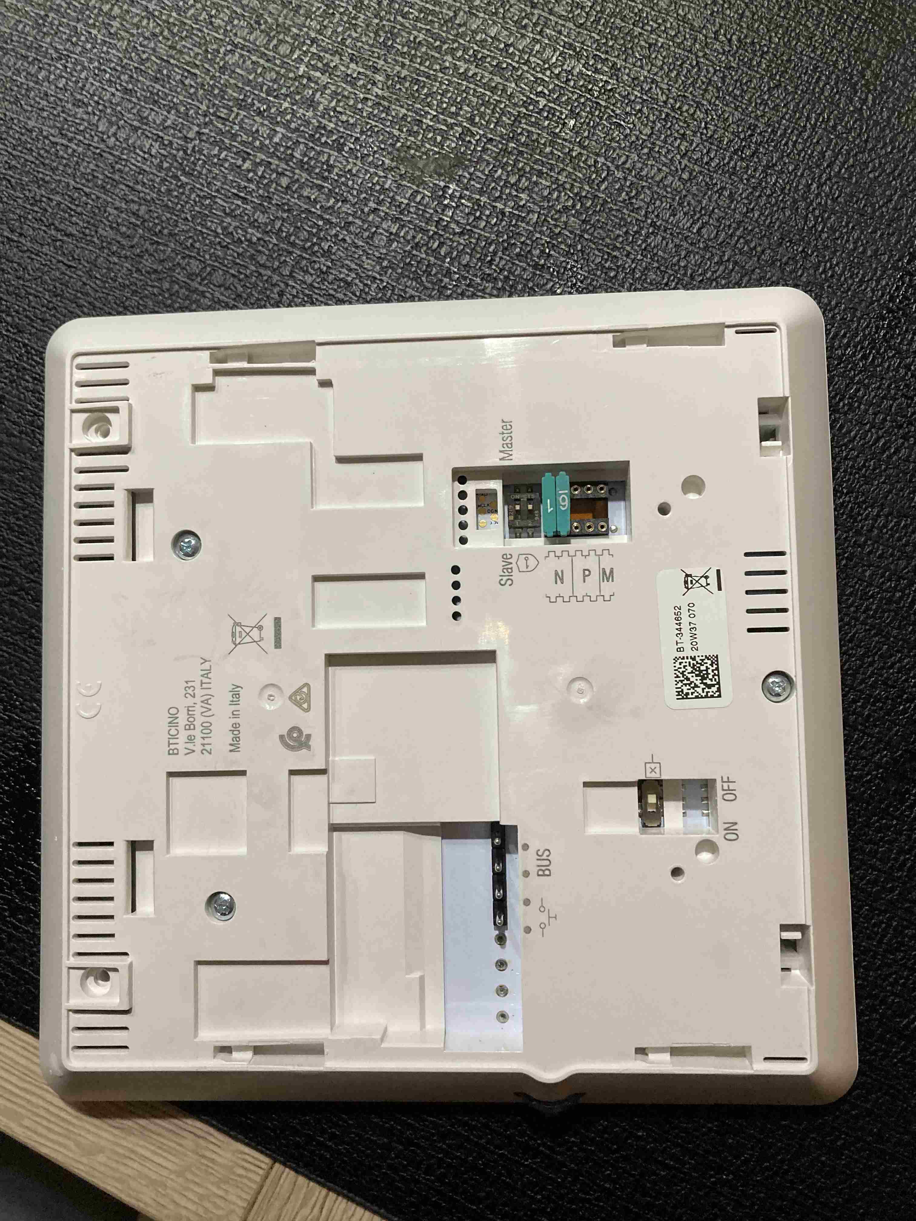

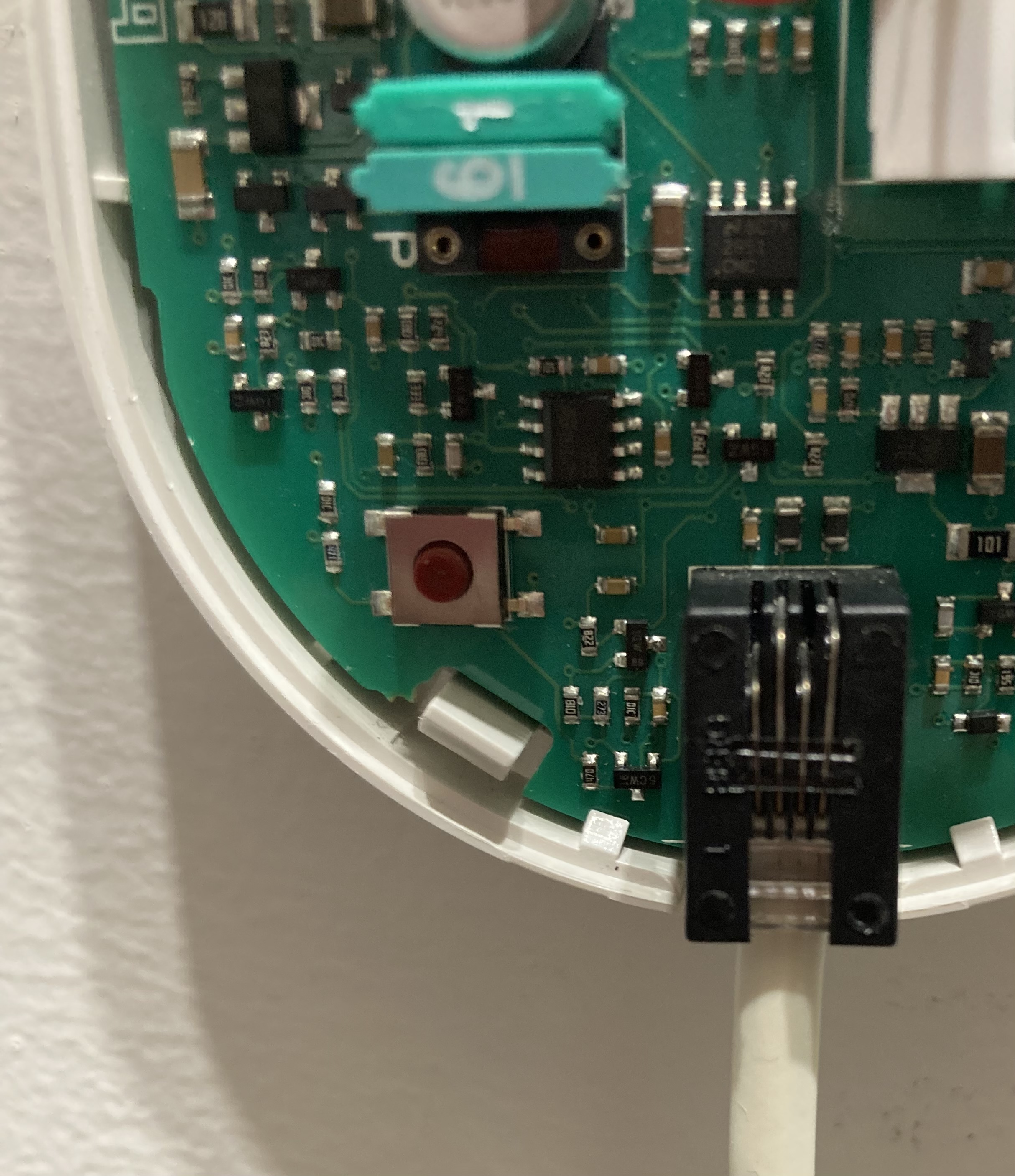

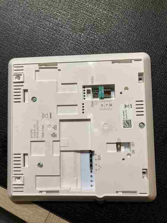

Problema secondo citofono
Salve a tutti ho bisogno del vostro aiuto possiedo un videocitofono bticino classe 100x a cui aggiungo un Bticino 344232 da portare in mansarda ,apre un solo il cancello principale ma non il portone ,se alzo la cornetta non c’è voce se citofono non suona dove sbaglio  ho aggiunto i due configuratori su N ,l’ho acquistato a 10€ vorrei capire se sbaglio a configurarlo oppure me l’hanno venduto rotto,grazie 🙏
Unificata la formattazione del testo.
Ciao Fiat500,
11 minuti fa, Fiat500 ha scritto:
.........apre un solo il cancello principale ma non il portone ,se alzo la cornetta non c’è voce se citofono non suona...........
Hai tolto tensione all'impianto per un paio di minuti dopo aver collegato il nuovo citofono?
L'impianto è condominiale o casa singola?
Condominiale ,riprovato suona in casa ma non si sente( potrei sorvolare)continua ad aprire solo una serratura ,mi chiedo magari occorre un modulo bus 346833 per aprire più serrature ?il mio obbiettivo è aprire le due serrature attualmente suona quindi un problema è stato risolto
Maurizio Colombi
2 ore fa, Fiat500 ha scritto:
apre un solo il cancello principale ma non il portone
Con il videocitofono li apri insieme con un solo tasto?
Quanti posti esterni ci sono?
La configurazione del videocitofono è quella originale?
2 ore fa, Fiat500 ha scritto:
se alzo la cornetta non c’è voce
Se non fai la chiamata dal posto esterno non c'è comunicazione.
2 ore fa, Fiat500 ha scritto:
se citofono non suona
questo potrebbe essere un errore di configurazione, ma se poi dici
26 minuti fa, Fiat500 ha scritto:
suona in casa ma non si sente
allora è configurato bene e poi permettimi di fare una considerazione, ma perchè mettere i configuratori al contrario... che ti va insieme la vista.
28 minuti fa, Fiat500 ha scritto:
magari occorre un modulo bus 346833
e dove lo metteresti?
Per scrupolo prova ad innestare per bene il cordone spiralato, sia dalla parte della cornetta, che dalla parte dell'apparecchio,
se hai due posti esterni prova a suonare da entrambi e vedi se parla e se apre la porta,
comunque, da  quello che dici, credo proprio che l'apparecchio sia guasto.
Il 100x wifi con app gestisco le aperture singolarmente del cancelletto e del portone ,all esterno abbiamo due citofoni uno gestisce due palazzine l’altro le altre due , ogni palazzina ha un ulteriore citofono ,pensavo di metterlo in mansarda e di gestire le due aperture con un unico tasto fisico ,ma pensandoci bene se non si effettua una chiamata dinanzi al portone nemmeno il 100x apre cancello e portone .
Maurizio Colombi
...ti sei risposto da solo!
