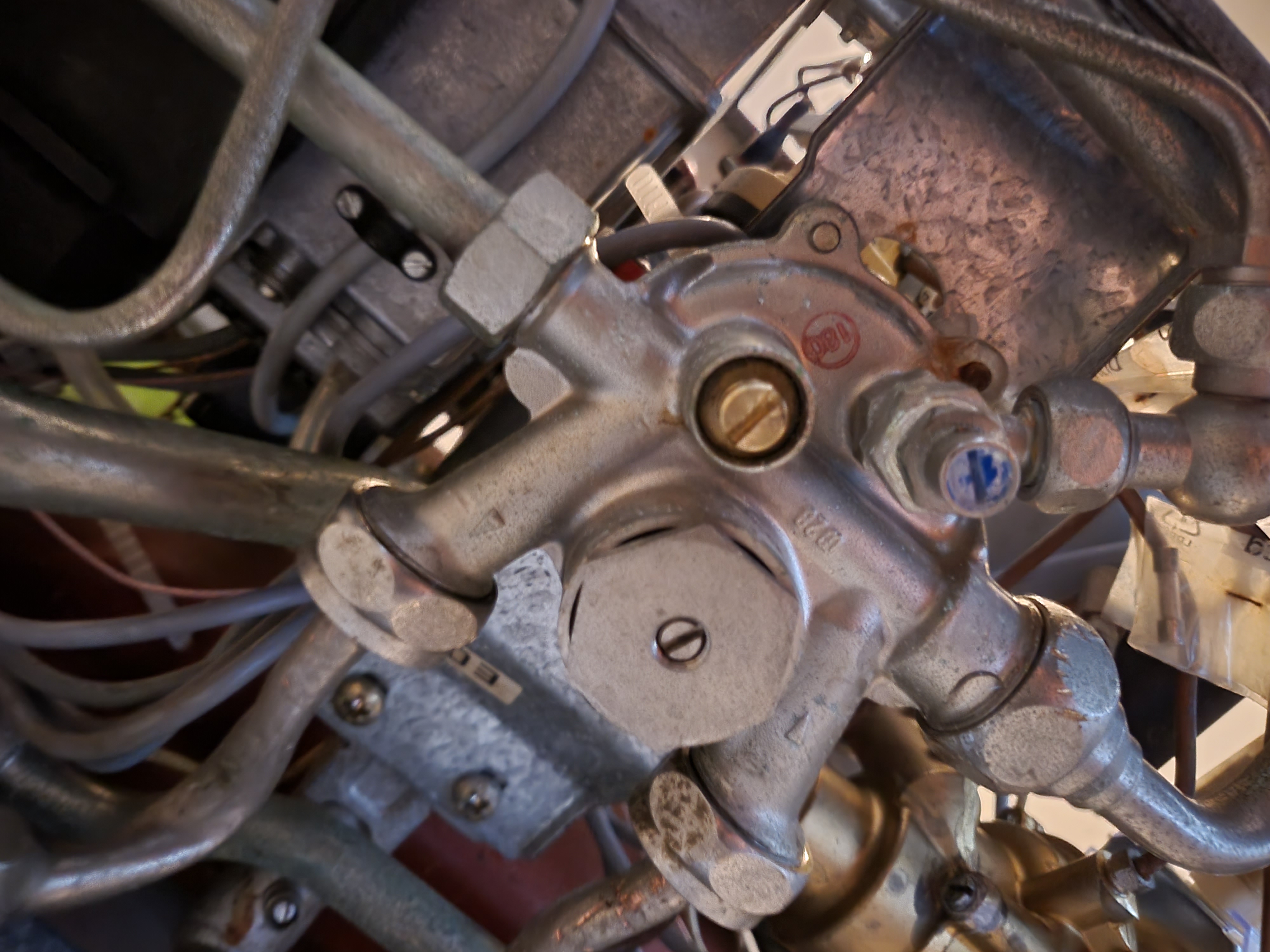

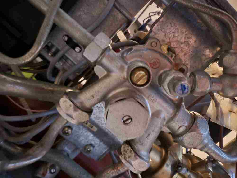

Matteo reale Inserito: 3 dicembre 2022 Segnala Share Inserito: 3 dicembre 2022 Salve a tutti , ho un problema legato al riscaldamento in quanto ci accende va a temperatura e stacca la temperatura dell acqua scende subito. Dopo un po i non si attiva più il riscaldamento gira solo la pompa, ma facendo forza sui micro il riscaldamento riparte ma i termosifoni sono freddi eccetto il primo davanti la caldaia. Ho sostituito la scheda accensione, comandi valvola a 3 vie e ho messo lo scambiatore a piastre e ntc nuova. La caldaia non ha nessun termostato ho fatto il ponte su 3 e 4. Il vaso di espansione é rotto. Potrebbe essere quello il motivo? Grazie mille Link al commento Condividi su altri siti More sharing options...
Matteo reale Inserita: 6 dicembre 2022 Autore Segnala Share Inserita: 6 dicembre 2022 C'è qualcuno che può darmi un aiuto? Link al commento Condividi su altri siti More sharing options...
Stefano Dalmo Inserita: 6 dicembre 2022 Segnala Share Inserita: 6 dicembre 2022 Non è certamente il vaso di espansione. Link al commento Condividi su altri siti More sharing options...
Matteo reale Inserita: 6 dicembre 2022 Autore Segnala Share Inserita: 6 dicembre 2022 Che potrebbero essere? Sto diventando matto Link al commento Condividi su altri siti More sharing options...
adrobe Inserita: 6 dicembre 2022 Segnala Share Inserita: 6 dicembre 2022 Se dici che spingendo i micro della tre vie il bruciatore si riaccende sai già dove sta il problema Link al commento Condividi su altri siti More sharing options...
Matteo reale Inserita: 7 dicembre 2022 Autore Segnala Share Inserita: 7 dicembre 2022 La valvola a 3 vie é completamente nuova compreso l'alberino va a temperatura stacca e riattacca dopo un po e la temperatura scende. Link al commento Condividi su altri siti More sharing options...
adrobe Inserita: 7 dicembre 2022 Segnala Share Inserita: 7 dicembre 2022 (modificato) Quote non si attiva più il riscaldamento gira solo la pompa, ma facendo forza sui micro il riscaldamento riparte Questo significa che la slitta della tre vie non si sposta completamente a sinistra (per sistemare le cose forse basta solo regolare il gioco dei micro). Tale condizione ovviamente non fa attivare il riscaldamento. Se poi i termosifoni sono freddi anche a riscaldamento acceso, è un altro discorso. Magari è solo perchè a 180 (la meno potente delle vcw) è insufficiente a scaldare tutti i termosifoni di casa; certo poi avere il vaso di espansione rotto, quindi pieno di acqua anzichè di aria non aiuta in tal senso. Però prima bisogna vedere di risolvere il problema della riattivazione del riscaldamento (se c'è, perchè non si capisce). P.S. La rotellina nera del termostato (sulla scatola comandi) in che posizione sta? Il selettore pompa è dove è posizionato? Modificato: 7 dicembre 2022 da adrobe Link al commento Condividi su altri siti More sharing options...
Matteo reale Inserita: 7 dicembre 2022 Autore Segnala Share Inserita: 7 dicembre 2022 Per quanto riguarda i termosifoni scaldano tutti bene e bollenti per circa una mezz'oretta poi la pompa gira e non fa attaccare i micro. La rottellina é a 8 mentre il selettore 1 3. La fiamma parte tutta a manetta come se non ci fosse un controllo. Ps anche con acqua calda dopo circa 3 minuti la temperatura va alle stelle Link al commento Condividi su altri siti More sharing options...
Matteo reale Inserita: 7 dicembre 2022 Autore Segnala Share Inserita: 7 dicembre 2022 Prima avevo una vcw 180 eh, ha funzionato con pressione bassa ha casa ho questa pressione. La caldaia carica fino a 0.3 Link al commento Condividi su altri siti More sharing options...
adrobe Inserita: 7 dicembre 2022 Segnala Share Inserita: 7 dicembre 2022 (modificato) Se non si schiacciano i due micro ci sta un problema all tre vie. A meno che in quel frangente non funzioni neanche l'acqua calda: in quel caso si potrebbe ipotizzare un guasto del sensore fumi Modificato: 7 dicembre 2022 da adrobe Link al commento Condividi su altri siti More sharing options...
Matteo reale Inserita: 7 dicembre 2022 Autore Segnala Share Inserita: 7 dicembre 2022 Anche sul fatto che la temperatura vada alle stelle e la valvola gas é come se non regolasse la fiamma? Tutta la 3 vie lho comprata nuovo 1 settimana fa. Mi sta facendo diventare matto Link al commento Condividi su altri siti More sharing options...
adrobe Inserita: 7 dicembre 2022 Segnala Share Inserita: 7 dicembre 2022 Quote la temperatura vada alle stelle Forse la sonda NTC non è collegata o non è idonea Quote A meno che in quel frangente non funzioni neanche l'acqua calda: in quel caso si potrebbe ipotizzare un guasto del sensore fumi Non mi hai risposto Quote Tutta la 3 vie lho comprata nuovo 1 settimana fa Magari è da registrare il gioco dei micro, visto che succede ciò che hai indicato nel primo messaggio Link al commento Condividi su altri siti More sharing options...
Matteo reale Inserita: 7 dicembre 2022 Autore Segnala Share Inserita: 7 dicembre 2022 Ah scusami la scheda fumi ho provato anche a staccarla ma lo stesso difetto per quanto riguarda la sonda ntc lho cambiata anche quella Link al commento Condividi su altri siti More sharing options...
Matteo reale Inserita: 7 dicembre 2022 Autore Segnala Share Inserita: 7 dicembre 2022 Il micro lho spinto fino al limite ma ho notato come se non avesse pressione per il riscaldamento nvece per l'acqua calda si attiva solo che la temperatura va alle stelle Link al commento Condividi su altri siti More sharing options...
adrobe Inserita: 7 dicembre 2022 Segnala Share Inserita: 7 dicembre 2022 La temperatura dell'acqua calda si abbassa con tutti questi accorgimenti: - taglio del ponticello w18 sulla scheda di regolazione (sempre che sia presente) - sostituzione del disco di plastica col disco di ottone all'interno della tre vie - aumento della portata di acqua agendo su una vite del gruppo acqua (fai una foto del gruppo da sotto) Per il riscaldamento, può darsi che hai il blocco nuova accensione impostato al massimo (12 minuti)...abbi un pò di pazienza e vedi se dopo questo tempo riparte da solo Link al commento Condividi su altri siti More sharing options...
Matteo reale Inserita: 7 dicembre 2022 Autore Segnala Share Inserita: 7 dicembre 2022 Si il ponticello é fatto con sostituzione del disco che cosa intendi? Per il blocco nuova accensione ho provato ma niente la temperatura si abbassa da 80 a 40 in un attimo e mi sono scordato di dirti che a volte il tubo del ritorno sotto la caldaia é freddo mentre l'andata é bollente. Tutto questo sempre con pressione bassa Ho provato a togliere il ponticello ma non parte la pompa Per la foto del gruppo acqua te la invio subito Link al commento Condividi su altri siti More sharing options...
Matteo reale Inserita: 7 dicembre 2022 Autore Segnala Share Inserita: 7 dicembre 2022 Link al commento Condividi su altri siti More sharing options...
Matteo reale Inserita: 7 dicembre 2022 Autore Segnala Share Inserita: 7 dicembre 2022 Ho acceso l'acqua calda la temperatura arriva alle stelle usciva l'acqua dallo scambiatore primario e vibrava tutto Link al commento Condividi su altri siti More sharing options...
adrobe Inserita: 8 dicembre 2022 Segnala Share Inserita: 8 dicembre 2022 (modificato) Per la portata di acqua calda (la aumenti, raffreddando così un pò) devi svitare molto la vite indicata dalla freccia sotto. La sostituzione del disco nella tre vie è poco significativa considerato il tuo problema, inutile perderci tempo. Comunque ogni volta che posti aggiungi una informazione, adesso scrivi che esce acqua dal primario! E da dove, dai raccordi, dalle flange, dalle alette? Penso che tu abbia un problema di ostruzione da calcare da qualche parte, ma a distanza credo purtroppo sia molto difficile risolverti il problema. Bisogna esaminare vari componenti, anche smontandoli. P.S. scusa, prima non avevo fatto caso a ciò che hai scritto qui: Quote La caldaia carica fino a 0.3 vuol dire che sul manometro pressione leggi 0,3 bar? la caldaia non può funzionare in quelle condizioni! Probabilmente il vaso, essendo rotto, è pieno d'acqua e non si riesce a superare questo valore Modificato: 8 dicembre 2022 da adrobe Link al commento Condividi su altri siti More sharing options...
Matteo reale Inserita: 8 dicembre 2022 Autore Segnala Share Inserita: 8 dicembre 2022 Per quanto riguarda la temperatura potrebbe essere in casa ho proprio la pressione bassa e l'acqua esce dai raccordi della pompa e del sedondario. Per quanto riguarda il secondario lho sostituito con quello a piastre. Il primario calcola non lho proprio pulito Link al commento Condividi su altri siti More sharing options...
adrobe Inserita: 8 dicembre 2022 Segnala Share Inserita: 8 dicembre 2022 Quote usciva l'acqua dallo scambiatore primario Quote l'acqua esce dai raccordi della pompa e del sedondario Scusa, ma non riesco più a starti dietro con le tue informazioni successive, spesso in contraddizione con le precedenti. Se esce acqua dai raccordi o non sono stretti bene o manca proprio la guarnizione adatta. Più che comprare nuove componenti a mio avviso ti serve un bravo tecnico del posto che ti ispezioni da vicino la caldaia Mi spiace ma non sono nelle condizioni di poterti fornire ulteriori suggerimenti Link al commento Condividi su altri siti More sharing options...
Matteo reale Inserita: 8 dicembre 2022 Autore Segnala Share Inserita: 8 dicembre 2022 Esce l'acqua come se fosse vapore quando la temperatura va alle stelle Link al commento Condividi su altri siti More sharing options...
