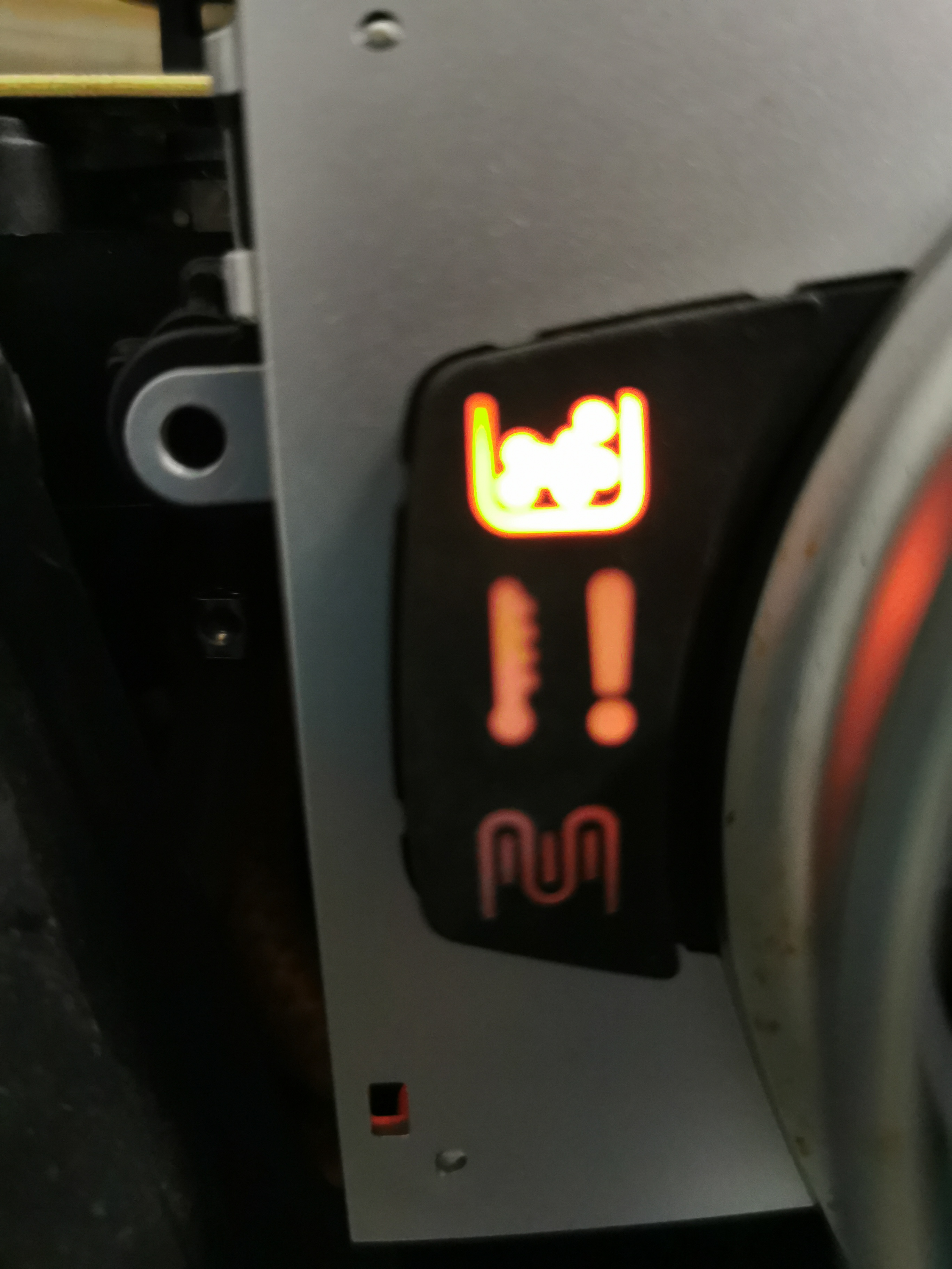

Saeco sup 0310 lampeggio
Buongiorno, ho un problema con questa macchina, appena accesa, fa la puliza, spia verde acqua fissa, poi provo a fare il caffè e iniziano a lampeggiare spia del cassetto dei residui e spia decalcificante (resistenza), lampeggio veloce, alternato tra le due spie.
No, è di un cliente, come faccio il rest poi? Non nè ho mai riparata una cosi complessa e non saprei
Ho fatto decalcificazione, va per partire e mi da questo lampeggio, gira mezzo secondo il macinino+ attaca la pompa
