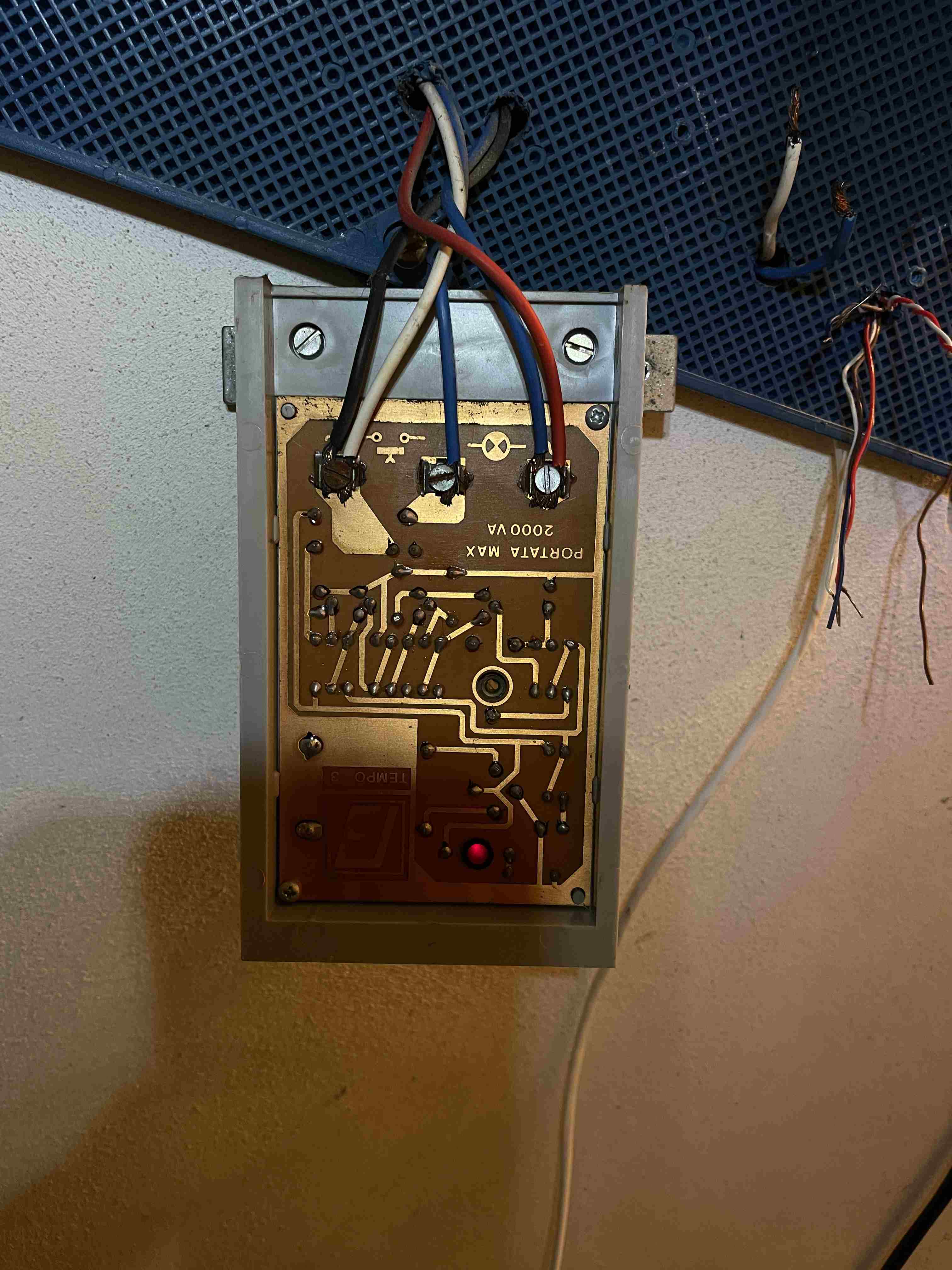

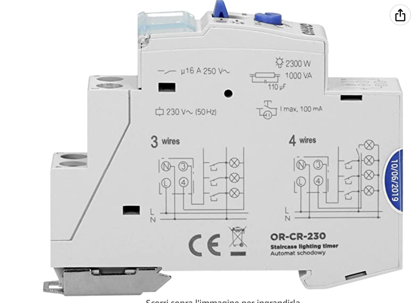

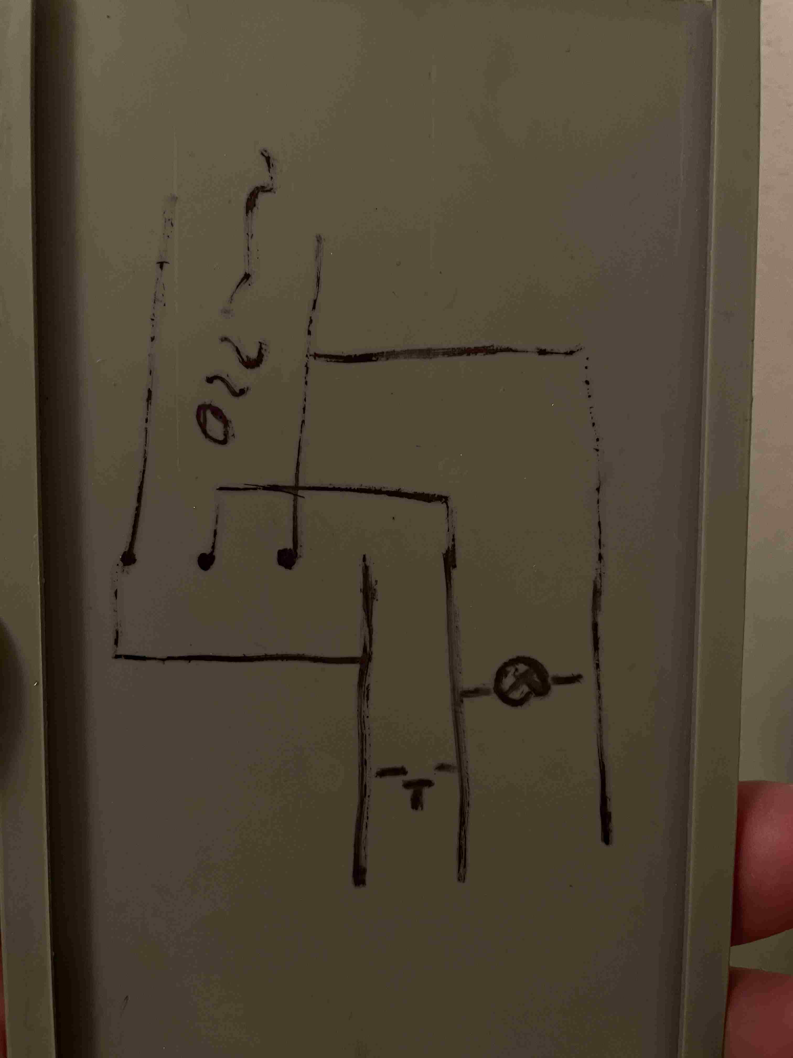

masmaz Inserito: 4 dicembre 2022 Segnala Inserito: 4 dicembre 2022 (modificato) ciao a tutti ho un problemino da sottoporvi... ho un vecchio temporizzatore per luci scale, composto come da foto della fase a destra con il bianco, di un centrale che non ho capito cosa sia e dal neutro con il filo rosso... nel coperchio ho trovato questo schema nell'altra foto... lo devo sostituire in quanto ronza tantissimo... per questo ho acquistato il temporizzatore che ha quello schema nell'altra foto... ciò studiato un po poi ho provato a collegarlo o non funziona o va in corto... qualcuno potrebbe farmi "luce" per come fare la conversione? grazie max Modificato: 4 dicembre 2022 da masmaz
masmaz Inserita: 5 dicembre 2022 Autore Segnala Inserita: 5 dicembre 2022 Problema risolto: Nero sulla fase, da solo blu centrale su 4 , blu e rosso su neutro, bianco su 3
