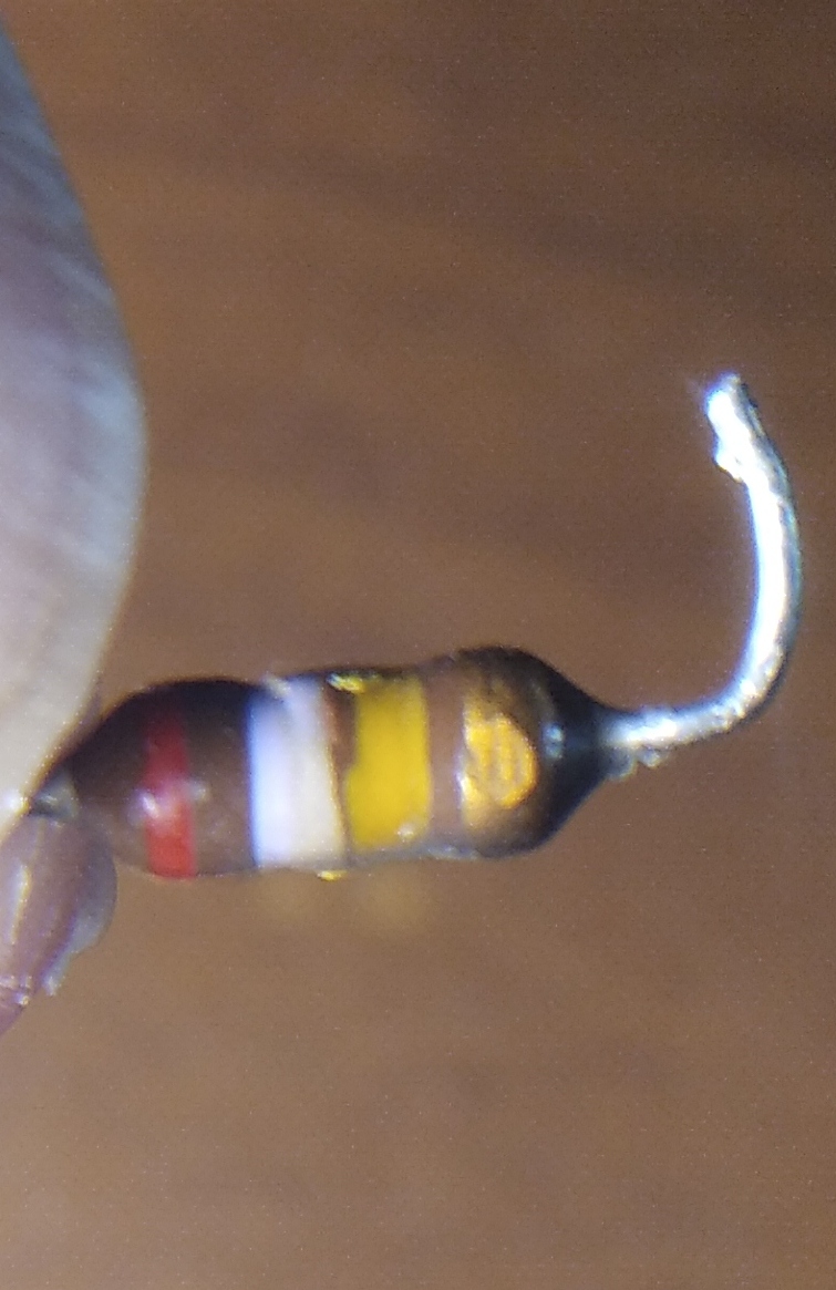

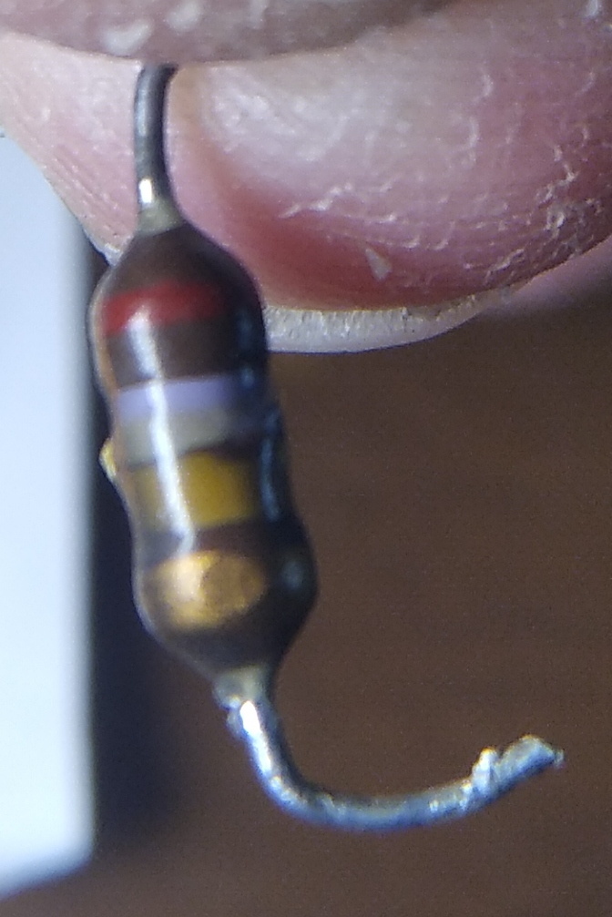

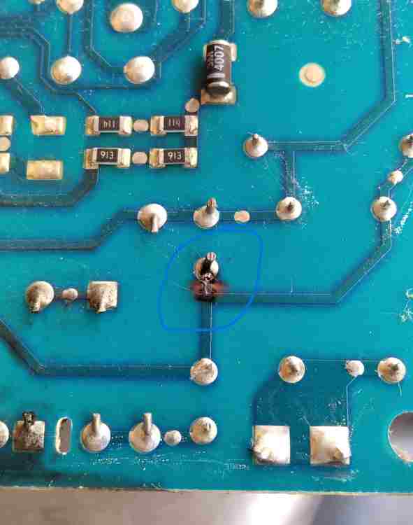

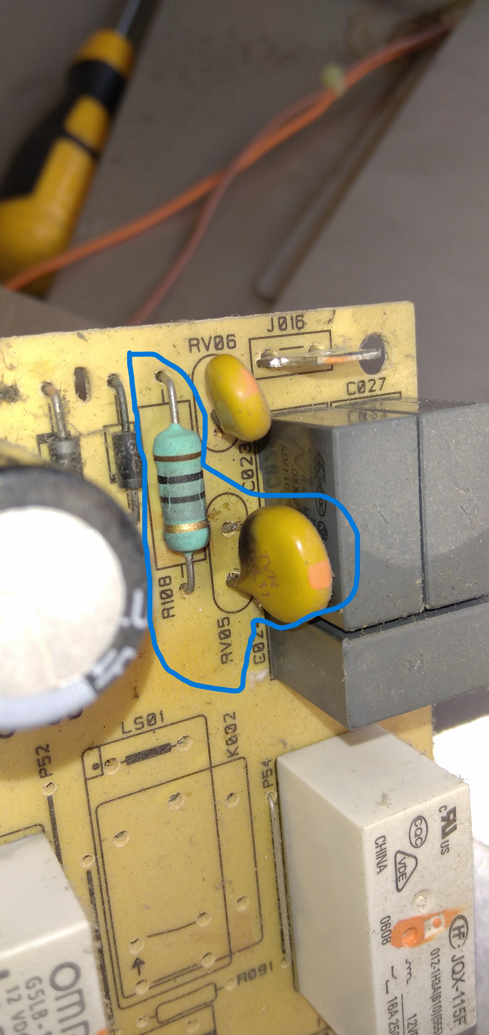

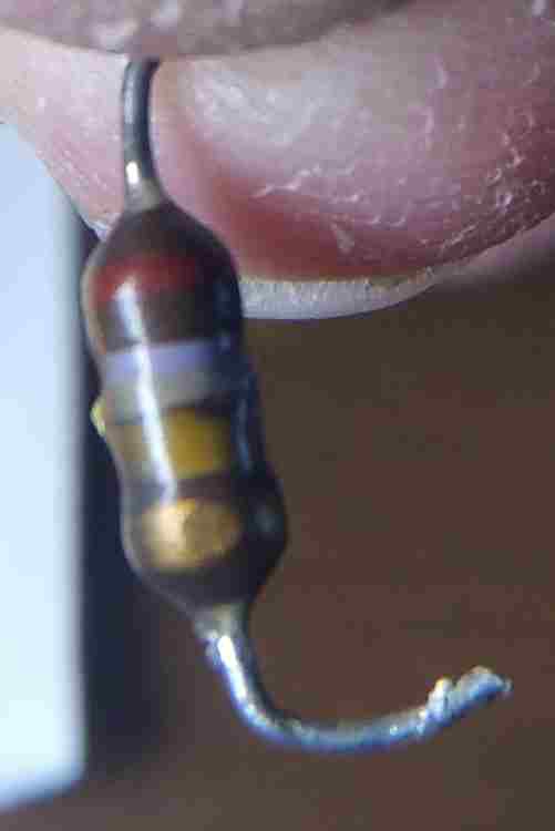

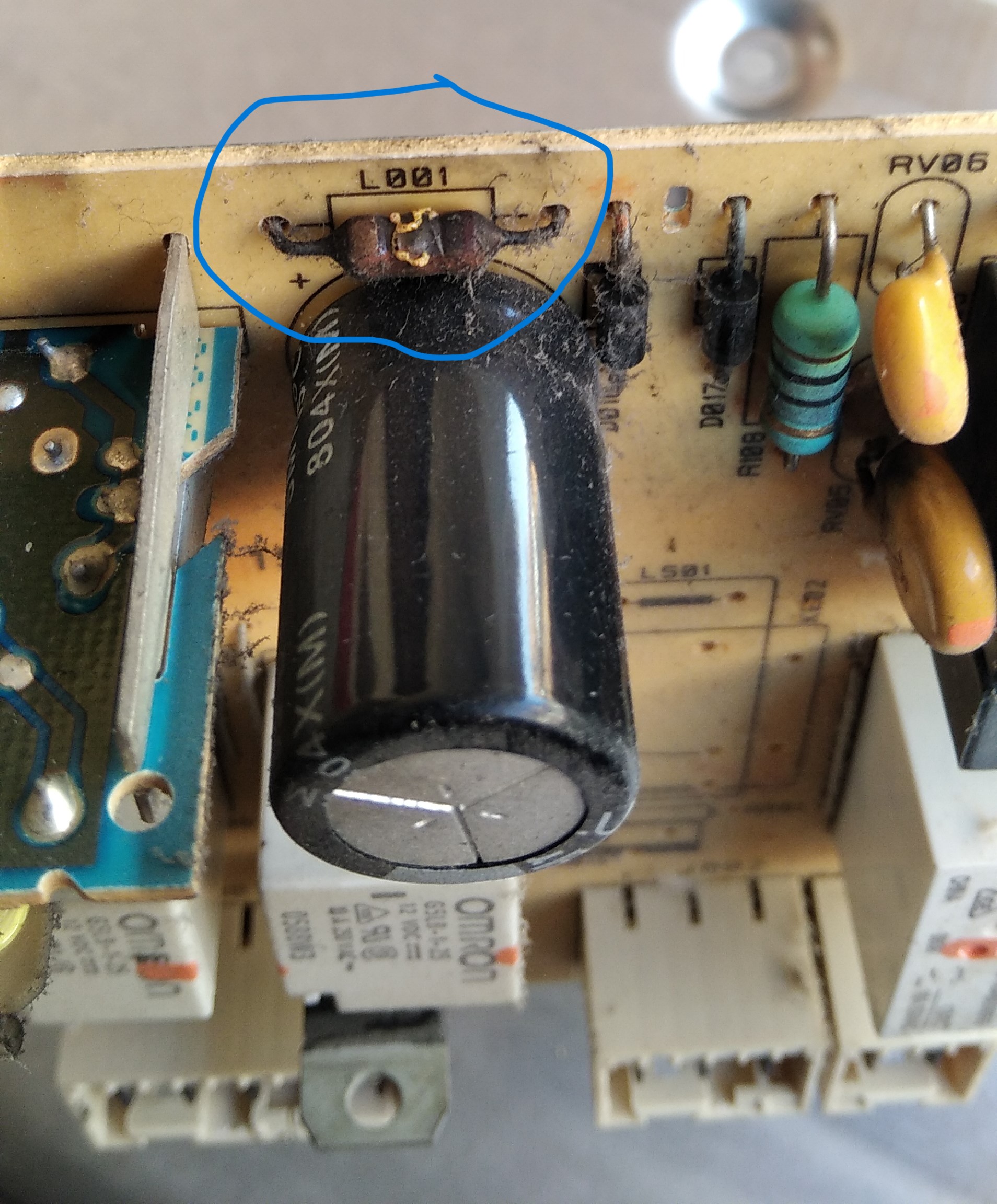

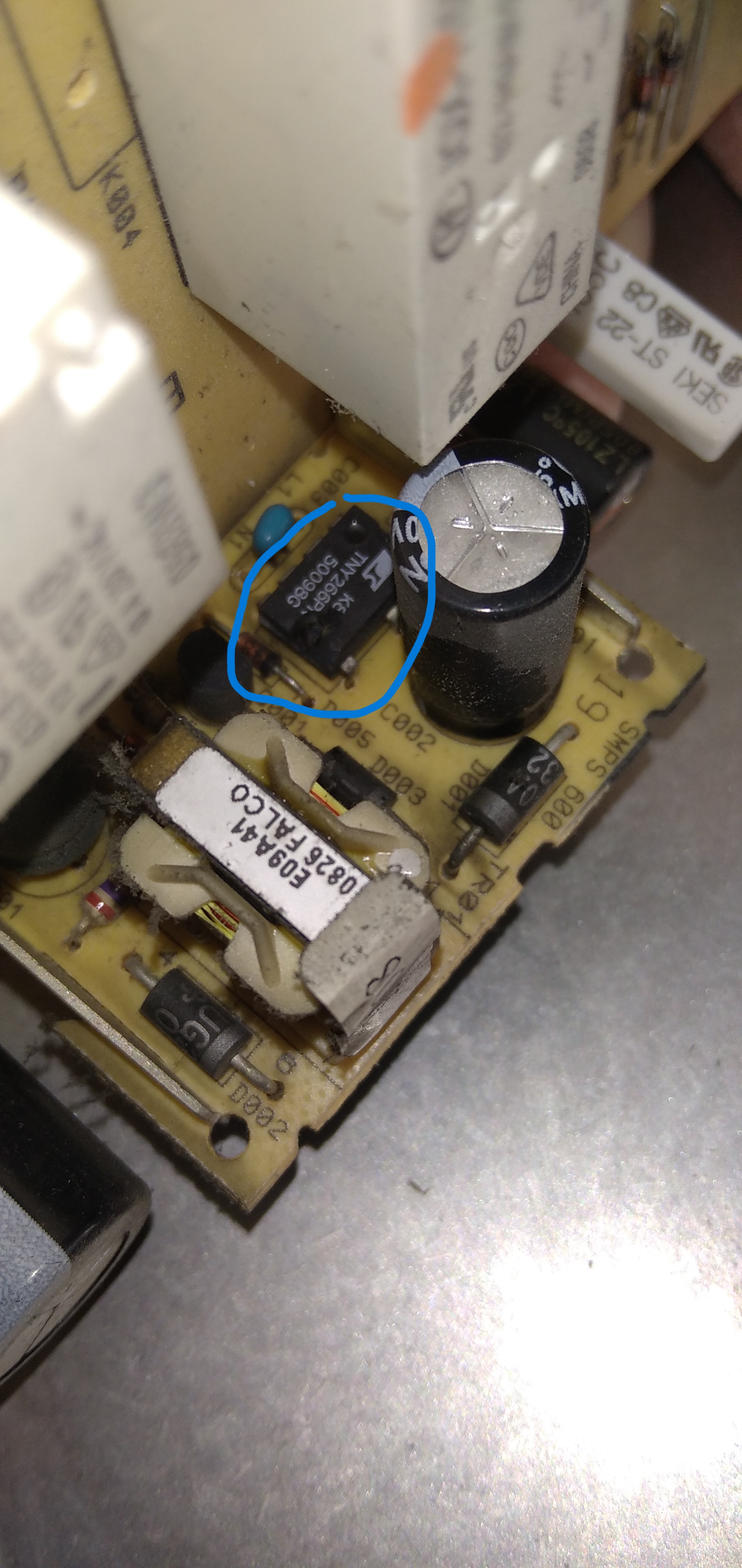

eterel Inserito: 5 dicembre 2022 Segnala Share Inserito: 5 dicembre 2022 Buongiorno, vorrei ripristinare la scheda di potenza del forno in questione, che non permette neppure di accendere il forno. Osservandola, oltre all'integrato TNY266PN, è esplosa una pista nella parte sottostante con relativo condensatore RV05, una resistenza R108 e una induttanza L 001. Mi servirebbe una mano nel capire i valori dei singoli componenti soprattutto dell'induttanza e del RV05. La resistenza sembra da 10 ohm 3w. Secondo voi dovrei sostituire qualcos'altro?? Grazie in anticipo. Link al commento Condividi su altri siti More sharing options...
Stefano Dalmo Inserita: 5 dicembre 2022 Segnala Share Inserita: 5 dicembre 2022 L'RV 5 potrebbe essere sporco di nero solo per l'esplosione della resistenza . Se non è in corto lascialo stare . Non è un condensatore, ma un varistore. L1 se non erro è da 470 uH Link al commento Condividi su altri siti More sharing options...
leo1976 Inserita: 5 dicembre 2022 Segnala Share Inserita: 5 dicembre 2022 (modificato) 4 ore fa, Stefano Dalmo ha scritto: L'RV 5 potrebbe essere sporco di nero solo per l'esplosione della resistenza . Se non è in corto lascialo stare . Non è un condensatore, ma un varistore. L1 se non erro è da 470 uH Modificato: 5 dicembre 2022 da leo1976 Link al commento Condividi su altri siti More sharing options...
eterel Inserita: 5 dicembre 2022 Autore Segnala Share Inserita: 5 dicembre 2022 4 ore fa, Stefano Dalmo ha scritto: L'RV 5 potrebbe essere sporco di nero solo per l'esplosione della resistenza . Se non è in corto lascialo stare . Non è un condensatore, ma un varistore. L1 se non erro è da 470 uH Grazie per il tempo dedicatomi, mi procuro il materiale e sostituisco. Link al commento Condividi su altri siti More sharing options...
eterel Inserita: 6 dicembre 2022 Autore Segnala Share Inserita: 6 dicembre 2022 Il 5/12/2022 alle 12:05 , Stefano Dalmo ha scritto: L'RV 5 potrebbe essere sporco di nero solo per l'esplosione della resistenza . Se non è in corto lascialo stare . Non è un condensatore, ma un varistore. L1 se non erro è da 470 uH Ho smontanto i componenti, L1 nella parte inferiore non è completamente bruciata io ci ho visto i colori rosso viola giallo oro che credo che siano 270000 uH ovvero 270mH,potreste confermarmi il valore?? Il varistore TVR10431 ha cambiato proprio colore e alla prova multimetro non dà nessun segno di vita nè come prova diodi nè come misura di resistenza, come fosse interrotto ( c'è da dire che anche tutti gli altri presenti sulla scheda e nuovi si comportano allo stesso modo). Il vero problema è reperirli, sopratutto l'induttore. Link al commento Condividi su altri siti More sharing options...
Stefano Dalmo Inserita: 6 dicembre 2022 Segnala Share Inserita: 6 dicembre 2022 (modificato) Si , il valore è 270 mH. I'RV5. Rimontalo . Modificato: 6 dicembre 2022 da Stefano Dalmo Link al commento Condividi su altri siti More sharing options...
piergius Inserita: 6 dicembre 2022 Segnala Share Inserita: 6 dicembre 2022 4 ore fa, eterel ha scritto: Il varistore TVR10431 ha cambiato proprio colore e alla prova multimetro non dà nessun segno di vita né come prova diodi, né come misura di resistenza,(#) come fosse interrotto (*) #) Come ha già detto Stefano , se segnasse in Ohm o Prova Diodi sarebbe sicuramente guasto ! *) Infatti : 10 = Diametro 431 = 43 seguito da 1 Zero, cioè Tensione di Varistore 430Volt si comporta come uno Zener non polarizzato , inizia a condurre se la Tensione supera questo valore. Non interviene nel normale funzionamento. - Buona serata ! Link al commento Condividi su altri siti More sharing options...
iurly Inserita: 2 luglio 2023 Segnala Share Inserita: 2 luglio 2023 Ciao @eterel alla fine sei riuscito a venirne a capo? Il mio forno presenta quello che sembra sostanzialmente lo stesso identico guasto, solo che prima di provare a riparare il modulino di alimentazione ho cercato di sostituirlo con uno stupido alimentatore esterno per essere sicuro che non ci fossero anche altri danni, ma il tentativo sembra miseramente fallito. Se tu sei riuscito ovviamente sfrutterei la tua esperienza. Grazie! Link al commento Condividi su altri siti More sharing options...
