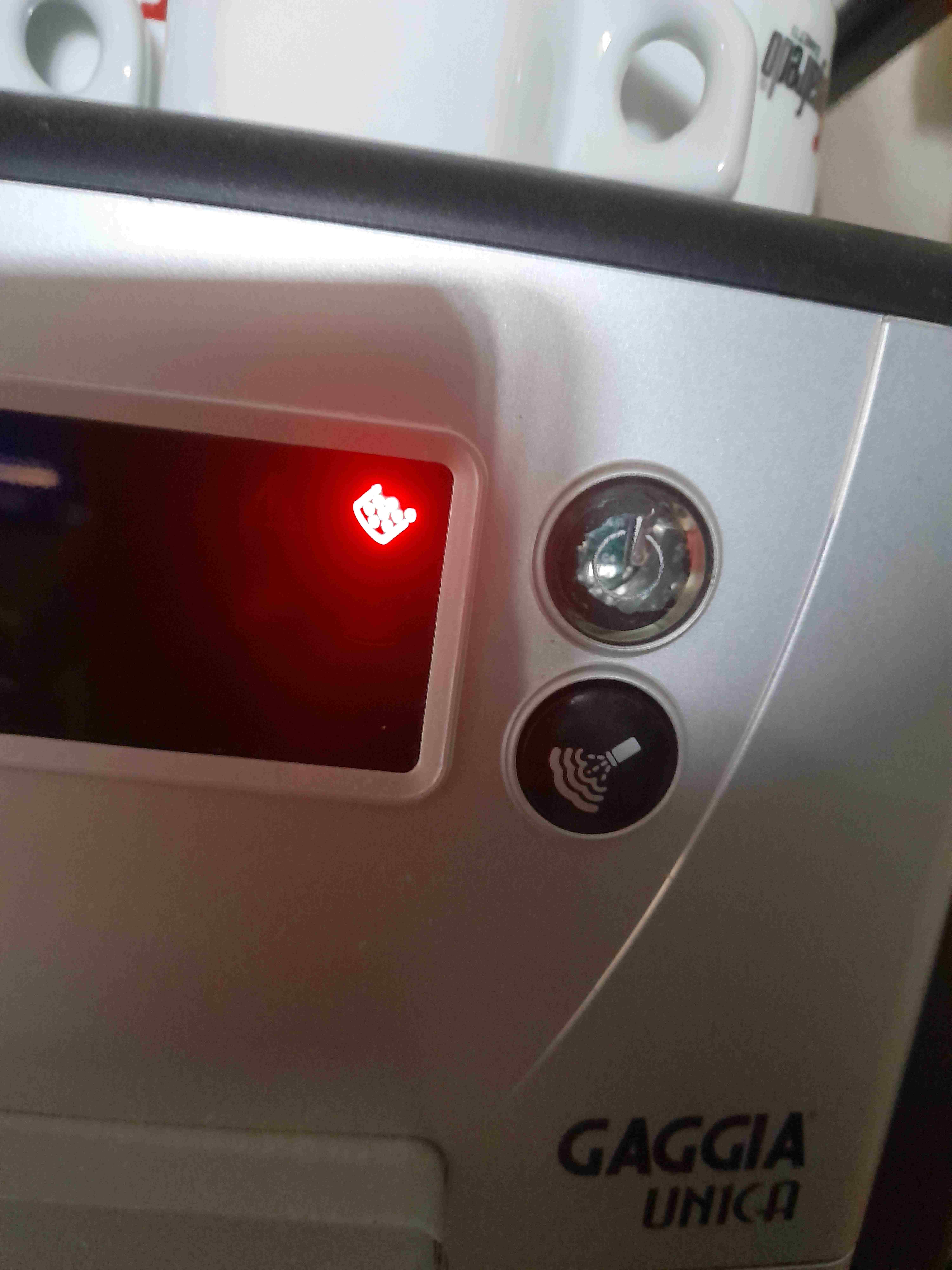

daxy Inserito: 5 dicembre 2022 Segnala Inserito: 5 dicembre 2022 Buongiorno ho un problema non mi si spegne e quindi si avvia la macchina del caffè anche dopo aver svuotato il cassettino sapete il perché grazie
Dumah Brazorf Inserita: 5 dicembre 2022 Segnala Inserita: 5 dicembre 2022 (modificato) C'è un microswitch che "sente" quando il cassetto fondi è inserito o meno. Di solito dopo 5-6secondi che il cassetto è fuori la spia inizia a lampeggiare per indicare che ha resettato il contatore. Se la spia è accesa fissa potrebbe essersi incastrato/rotto/cortocircuitato lo switch. Cercalo esaminando il cassetto fondi: dove trovi una linguetta/appendice dovrebbe andare a premere lo switch. Poi con qualcosa di sottile provi ad andare a pistolare lo switch. Se invece lampeggia potrebbe essere il contrario, non rileva la presenza del cassetto quindi lo switch è rotto o si è staccato un filo o si è rotta la famosa linguetta del cassetto fondi o che so io. Modificato: 5 dicembre 2022 da Dumah Brazorf
daxy Inserita: 5 dicembre 2022 Autore Segnala Inserita: 5 dicembre 2022 Grazie proverò s guardare la spia rimane sempre accesa io noto che il cassettino ha un ferro a calamità per far scattare lì switc come dici tu , dice che devo aprire dentro ,?
daxy Inserita: 6 dicembre 2022 Autore Segnala Inserita: 6 dicembre 2022 Grazie proverò s guardare la spia rimane sempre accesa io noto che il cassettino ha un ferro a calamità per far scattare lì switc come dici tu , dice che devo aprire dentro ,? Non ho trovato nessuna linguetta sembra che il contatto lo diano due calamite
Dumah Brazorf Inserita: 6 dicembre 2022 Segnala Inserita: 6 dicembre 2022 Non ho la tua stessa macchina per cui devi vedere tu ma la teoria dovrebbe essere quella, switch o magnete con ampolla reed il principio è lo stesso.
daxy Inserita: 11 dicembre 2022 Autore Segnala Inserita: 11 dicembre 2022 Ho provato ad aprire e il cassettino ha una calamità e all altezza dove va ad appoggiare c è interno ad un cartello una specie di fusibile che a vedere sembra apposto , poi non so se ha perfo la forza magnetica contraria
beppe18 Inserita: 12 dicembre 2022 Segnala Inserita: 12 dicembre 2022 Controlla se il micro_sw chiude bene lo puoi controllare sia in tensione tanto lavora in bassa tensione 5Vdc che con il bip con il tester Ciao B.
