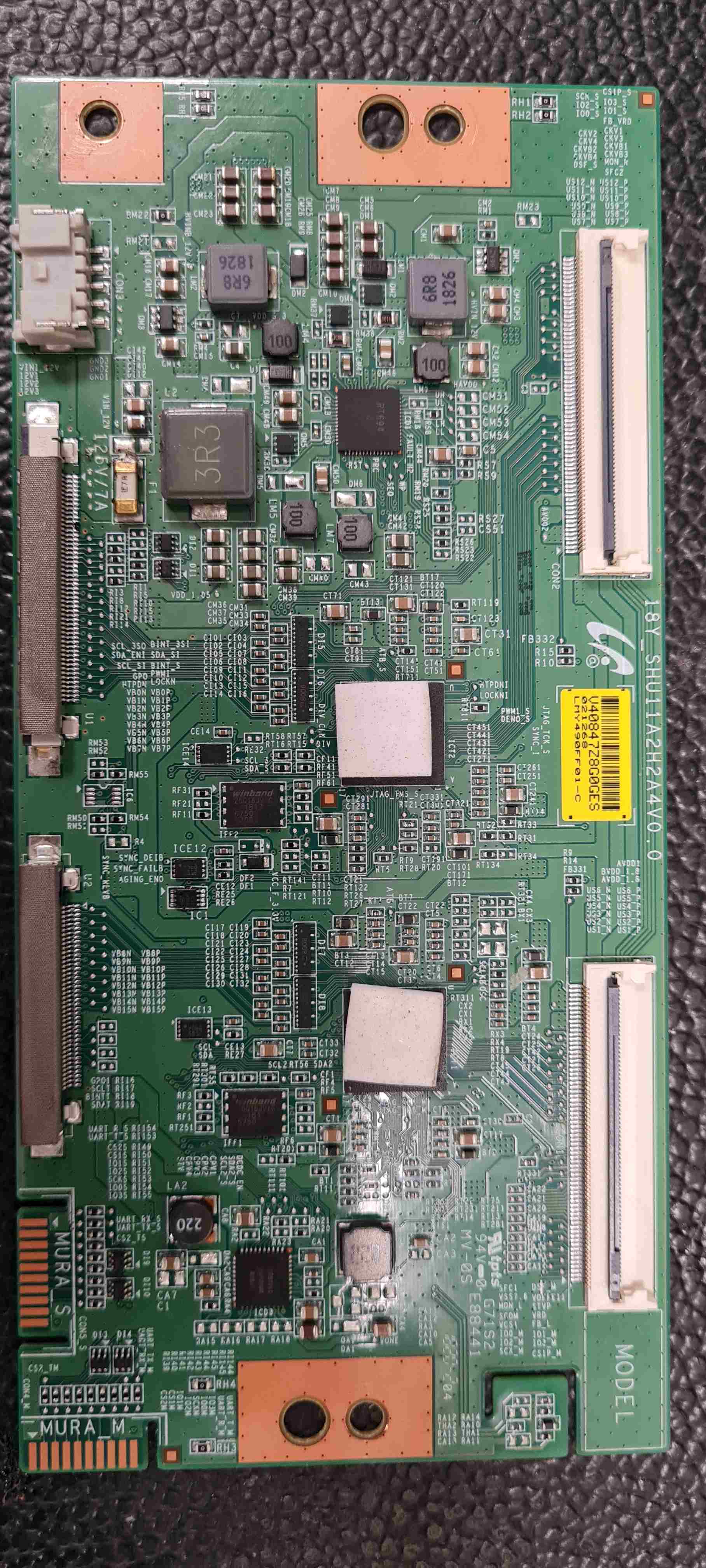

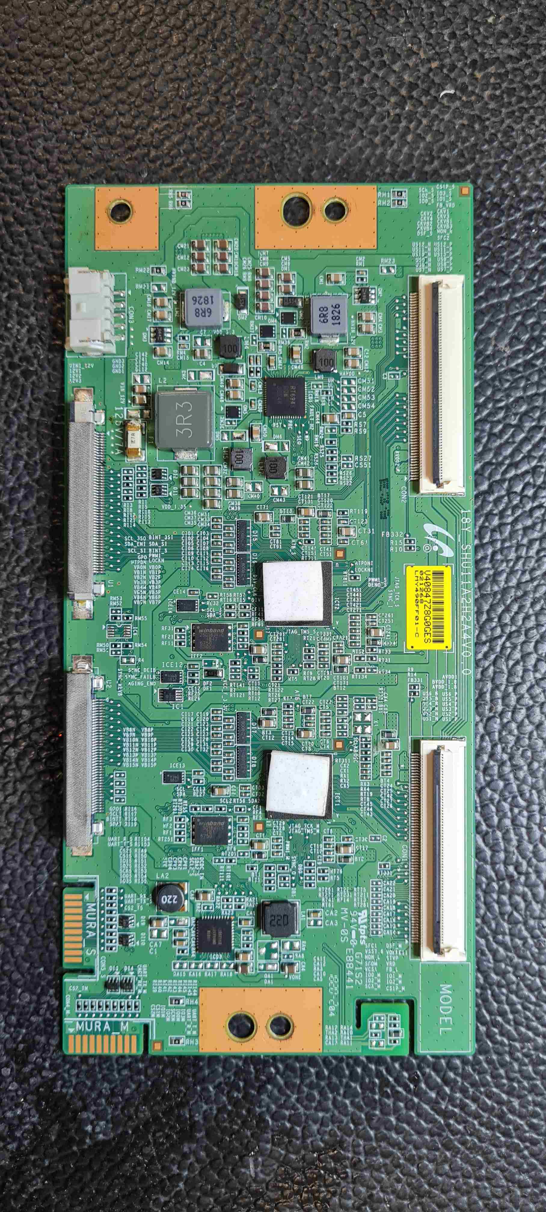

tv lcd sony
buogiorno ho un tv lcd sony modello kd - 49xf9005 si sente l'audio ma lo schermo e' bianco
Riccardo Ottaviucci
controlla il fusibile smd sulla t-con
Il fusibile è sicuramente buono, se fosse guasto avresti schermo nero, controllla il cavo lvds, se tutti i contatti danno continuità con la main cambia la tcon..
Modificato: da Badciaps
Riccardo Ottaviucci
in molti tv se il fusibile sulla T-con  è interrotto lo schermo è bianco
Buongiorno  ho testato i cavi lvds e sono ok, ho cambiato la scheda t-con ma rimane lo schermo bianco e sento solo l'audio
Puoi fare questa prova , trovi il 12v magari sul connettore per lo schermo della scheda principale gli saldi un filo che va al fusibile della tcon, togli il cavo lvds e accendi, dimmi cosa fa..
avevo detto chiara, ci sono ombre, in attesa di foto senza ombre e riflessi prova a misurare in volt CM18, CM7, CM4, C12, C4, CM32, CM36, CT121,  hai tolto tu DA2?
Ti  rimando la foto, no non ho staccato nulla20221215_105318.thumb.jpg.153903fd8cc490864f3a5aea84b2db6b.jpgFatto non è cambiato nulla
I 12volt ci sono su Vinb su tutti gli altri componenti non trovo nessuna tensione tutto zero volt
Vicino hvinb-12v c'è il fusibile rm22, ci sono 12v su entrambi i pin? Comunque sembra una tcon guasta in quanto almeno la tensione processore dovrebbe esserci.. il punto vdd_1.05 com'è?
Modificato: da Badciaps
Su rm22 non tensione in entrambi i lati e sul punto vdd_1.05 ho circa un volt
ma allora hai misurato male precedentemente perché Vinb-12v è connesso a rm22 e uno dei condensatori è connesso a vdd-1,05,  allora cosi sembra in protezione, direi un guasto al pannello, prova a sconnettere a turno un flat di uscita
