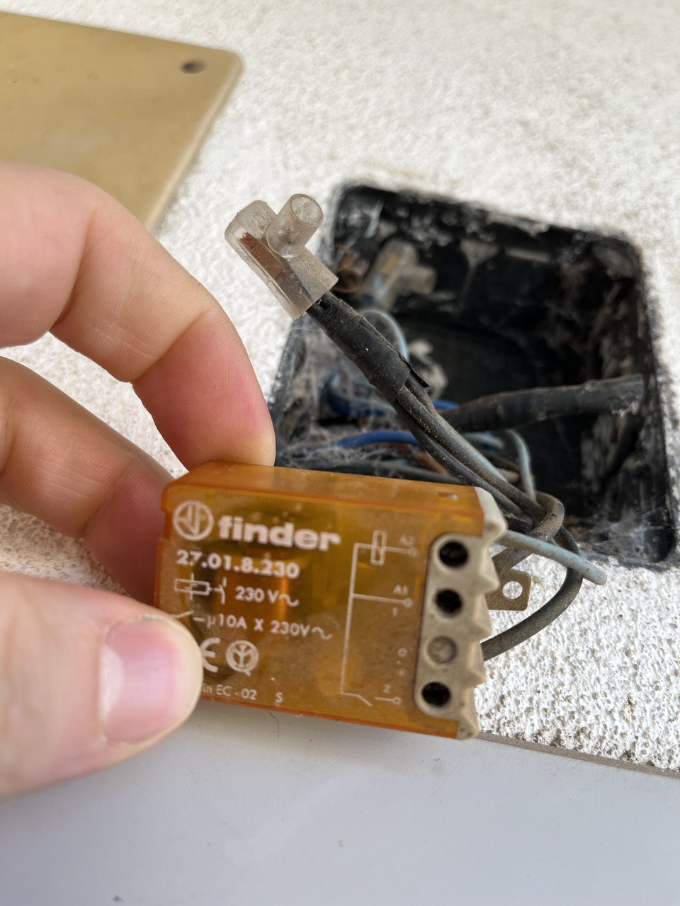

Temporizzare Impianto Scale
Salve a tutti! Suono nuovo sul forum :)
Gentilmente avrei bisogno di aiuto, vi spiego:
Nelle scale ho 3 punti luce +
3 pulsanti +
un Relè finder 27.01.8
Vorrei sostituire il mio Relè con uno temporizzato, se più semplice anche con un Shelly V1
E' possibile senza sostituire nessun cavo?
Allego una foto:
secondo me fai prima con un rele' luci scale, credo siano da barra din ma volendo lo regoli e lo infili li dentro.. i collegamenti immagino siano gli stessi.
Da schema dovresti avere su A2 il neutro che ti arriva dal pulsante ( ne hai 3 in parallelo ) su A1 la fase diretta, sul 4 la fase che ti va al circuito lampade e un neutro diretto sempre al circuito lampade.. almeno fin qui ti torna come schema???
22 minuti fa, ilsolitario ha scritto:
Da schema dovresti avere su A2 il neutro che ti arriva dal pulsante ( ne hai 3 in parallelo ) su A1 la fase diretta, sul 4 la fase che ti va al circuito lampade e un neutro diretto sempre al circuito lampade.. almeno fin qui ti torna come schema???
Sembra di si... è un casino, è pieno di mammut con cavi di diversi colori 😱
2 ore fa, drn5 ha scritto:
Potresti usare uno come questo da sostituire al relè passo passo che hai ora.
Gentilmente ne puoi postare qualcuno con maggiore amperaggio? magari da amazon?
tre lampadine, immagino a led, che pompano 1200 lumen cadauna si prendono tutte assieme 65W...... e quell'aggeggio non basta? Mah...
sì hai ragione ma a me non piace sostituire pezzi di impianto con roba nominalmente più piccola.. il lavoro migliore e più veloce per un hobbista è la sostituzione con un equivalnete così non ci si sbaglia.
oltretutto se ha dei led forse quell'aggeggio non è adatto comunque vedendo la scheda.
quindi va bene anche quello ma serve sapere i tre punti luce come sono composti, se non led allora serve la versione adatta.
5 ore fa, reka ha scritto:
sì hai ragione ma a me non piace sostituire pezzi di impianto con roba nominalmente più piccola.. il lavoro migliore e più veloce per un hobbista è la sostituzione con un equivalnete così non ci si sbaglia.
oltretutto se ha dei led forse quell'aggeggio non è adatto comunque vedendo la scheda.
quindi va bene anche quello ma serve sapere i tre punti luce come sono composti, se non led allora serve la versione adatta.
Grazie mille, devo verificare tutti i collegamenti... ma è un casino...
Un Finder TIPO 14.91 - TEMPORIZZATORE LUCE SCALE MONOFUNZIONE 16 A ha un funzionamento simile a quello postato?
Ho verificato con un tester e su due morsetti con luce chiusa arriva tensione (presumo sia N e L), attivando il pulsante la tensione si sposta sul secondo e 3 morsetto
Modificato: da feloix94
2 ore fa, feloix94 ha scritto:
ma è un casino...
Ma no dai..... Sul relè dovresti avere : fase, neutro, ingresso pulsante/i , uscita alle luci. Ovviamente la fase e il neutro sono sempre presenti, il pulsante dovrebbe portare la fase solo se premuto, il comando luci porterà fuori la fase a luci accese. Con un cercafase trovi tutto in 2 minuti....
Con lo shelly non dovresti avere problemi (oltre a renderlo domotizzabile).
Shelly 1L + bypass (così che non ti serva il neutro)
Modificato: da DavideDaSerra
