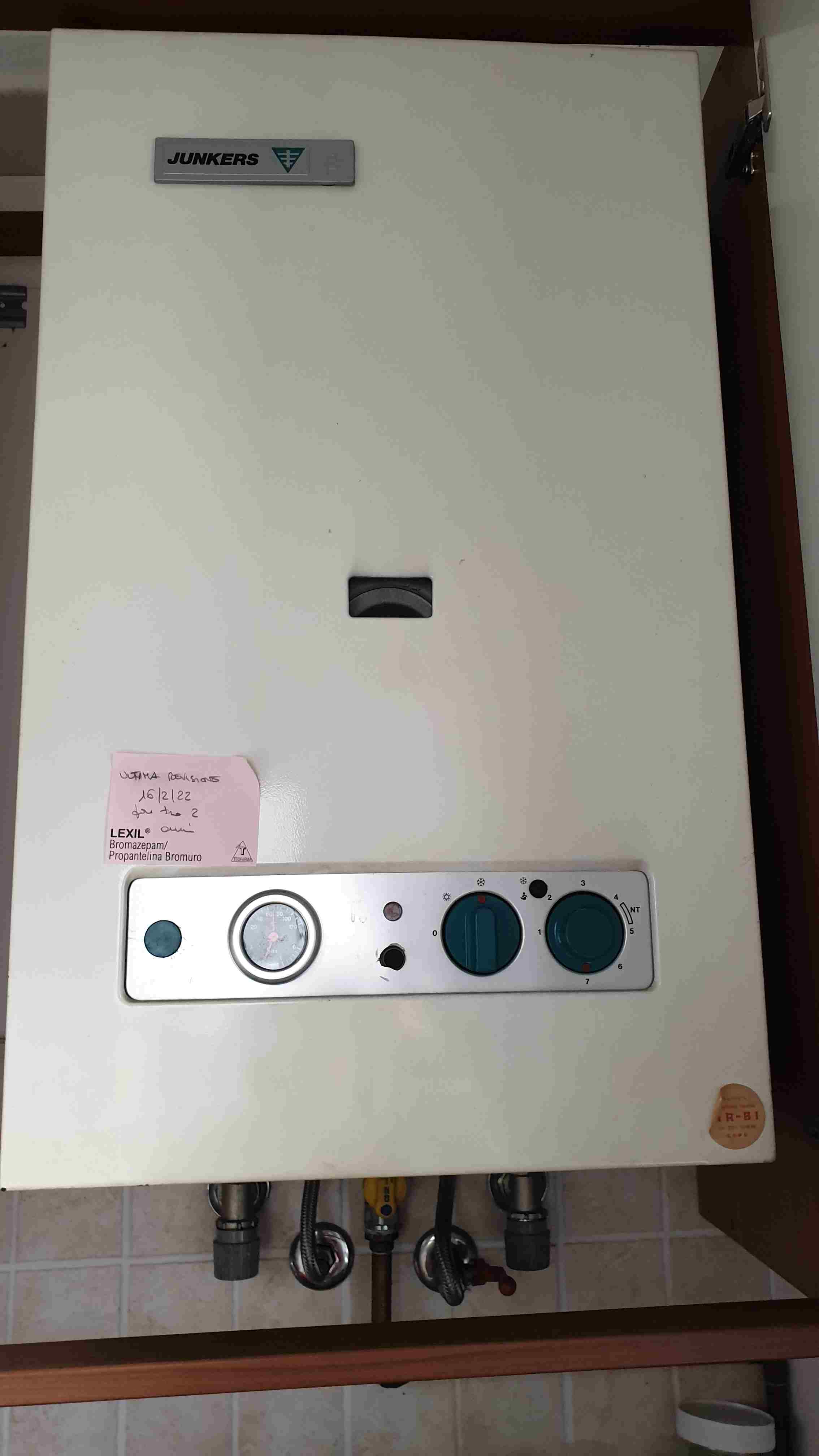

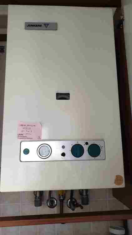

CGS Inserito: 5 dicembre 2022 Segnala Share Inserito: 5 dicembre 2022 Salve a tutti. Ho un problema con una vecchia caldaia Junkers (penso anni 90), non ho trovato la specifica del modello, devo controllare sulle sue carte dove è sicuramente specificato. Il problema è il seguente: facendola partire a freddo in modalità riscaldamento, il bruciatore si accende ma dopo pochi minuti si sentono dei "tac" ripetuti (dovrebbe essere la valvola del gas che chiude e riapre) e la fiamma si spegne. Immediatamente parte la scintilla e si riaccende la fiamma, e ricomincia questo ciclo. A volte la chiusura e riapertura della valvola è così rapida che la fiamma nemmeno fa in tempo a spegnersi. Ma la cosa più strana è che man mano che la caldaia sale di temperatura, il difetto diventa sempre meno frequente. Dopo una mezzora che è accesa addirittura scompare totalmente. In tutto questo la caldaia non è mai andata in blocco, comunque ho provato a schiacciare il pulsante di reset e anche a disalimentarla totalmente per 1 minuto ma non ho risolto. Io pensavo a un problema con l'elettrodo di rilevamento fiamma o la sonda ntc di temperatura. Cosa ne pensate? Potrebbe essere altro? Grazie Marco Link al commento Condividi su altri siti More sharing options...
