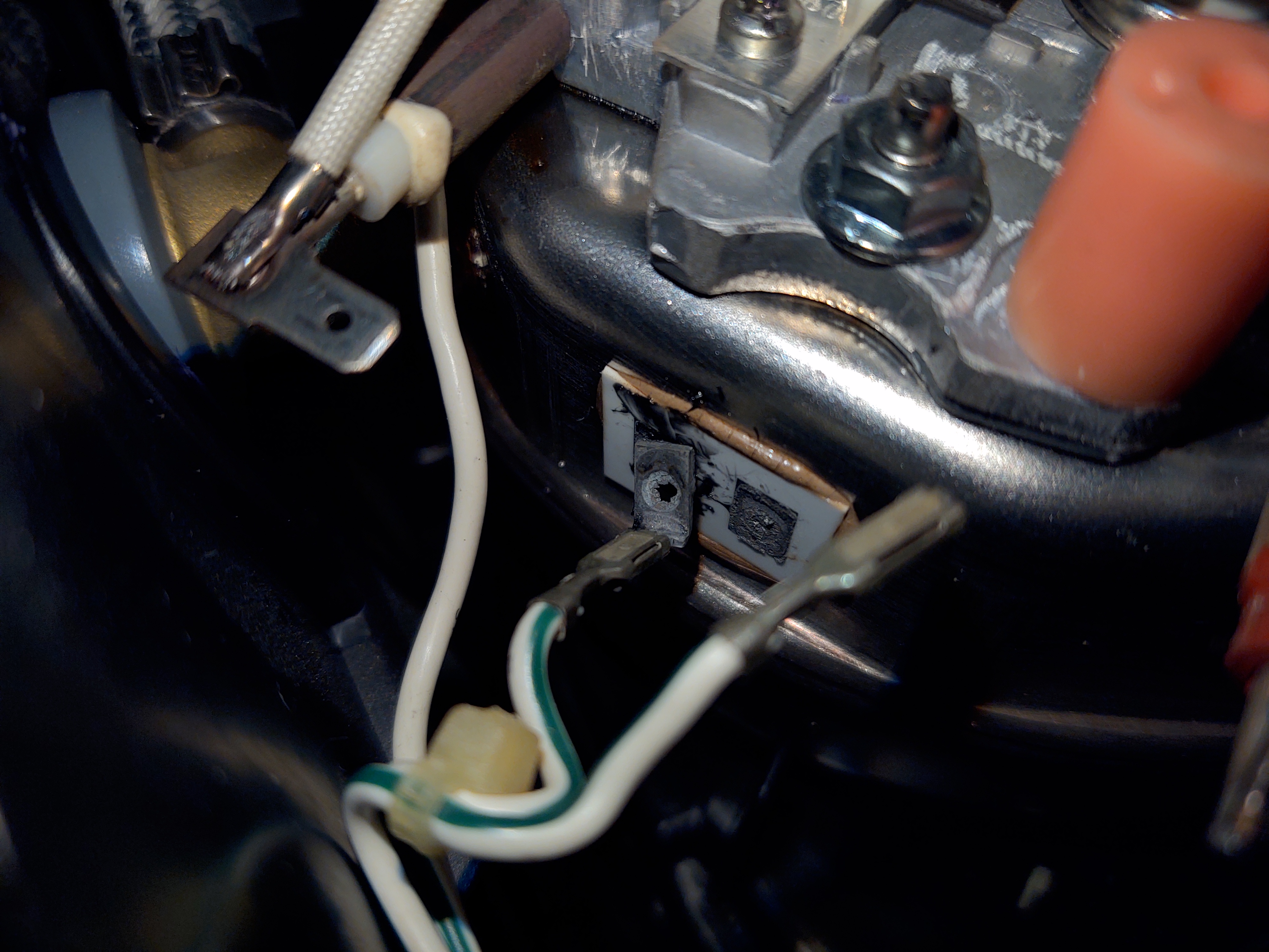

sensori ferro da stiro?
Ciao a tutti,
rimontando il ferro dopo aver fatto una riparazione, mi sono accorto che si sono staccate due piastrine quadrate 5x5mm circa "saldate" alla caldaia, collegate col faston a due cavetti biancoverdi. Non sono riuscito a capire cosa siano se sono sensori o meno, e come devono essere riattaccate alla caldaia, se va bene saldarle a stagno o in che modo fare.
Allego foto per maggior chiarezza.
Grazie a tutti!
Modificato: da Mister11
Quello"Era" un sensore ntc . Rileva la temperatura del ferro.
Perché "era"? Devo saldarli a stagno o li incollo col silicone alte temperature?
Se ci riesci va saldato
Non penso ci siano problemi, a parte la scomodità... Ma devo saldarlo perché necessità di continuità con la parte metallica della caldaia? Perché mi sembra che sotto la piastrina ci sia una pasta isolante...
Assolutamente no !!!  È un componente elettronico smd .
Mica puoi saldare i fili elettrici sulla caldaia!
Ok, provo a saldarlo alla piastrina... Speriamo...
Grazie.
Ho saldato, ma provando a testarlo mi dà una resistenza infinita quindi deduco sia danneggiato. Ho letto che non è venduto singolarmente ma bisogna sostituire tutta la caldaia 🥵
A questo punto non è possibile prendere una banale sonda NTC 100k e incollarla in un punto qualsiasi della caldaia?
Ciao grazie
35 minuti fa, Mister11 ha scritto:
A questo punto non è possibile prendere una banale sonda NTC 100k e incollarla in un punto qualsiasi della caldaia?
In teoria no, in quanto devi prendere un sensore ntc, con le stesso Beta value, in pratica con la stessa curva che rappresenta l'andamento della resistenza in relazione alla temperatura.
Il 7/12/2022 alle 23:33 , Nik-nak ha scritto:
In teoria no, in quanto devi prendere un sensore ntc, con le stesso Beta value, in pratica con la stessa curva che rappresenta l'andamento della resistenza in relazione alla temperatura.
Non sono abbastanza standard sui ferri da stiro? Quantomeno sulla stessa marca / serie? Ho letto vari thread in questo forum che parlano di misurare 100/110kOhm a temperatura 20°C
Ciao grazie
Prova ,  tanto sul web si trovano ntc da 100k . E costano poco .
Trova una che secondo te puoi attaccare.
Sto guardando in rete... Vanno bene anche quelle per le stampanti 3D? Vedo che praticamente ci sono solo quelle...
Ciao, grazie
