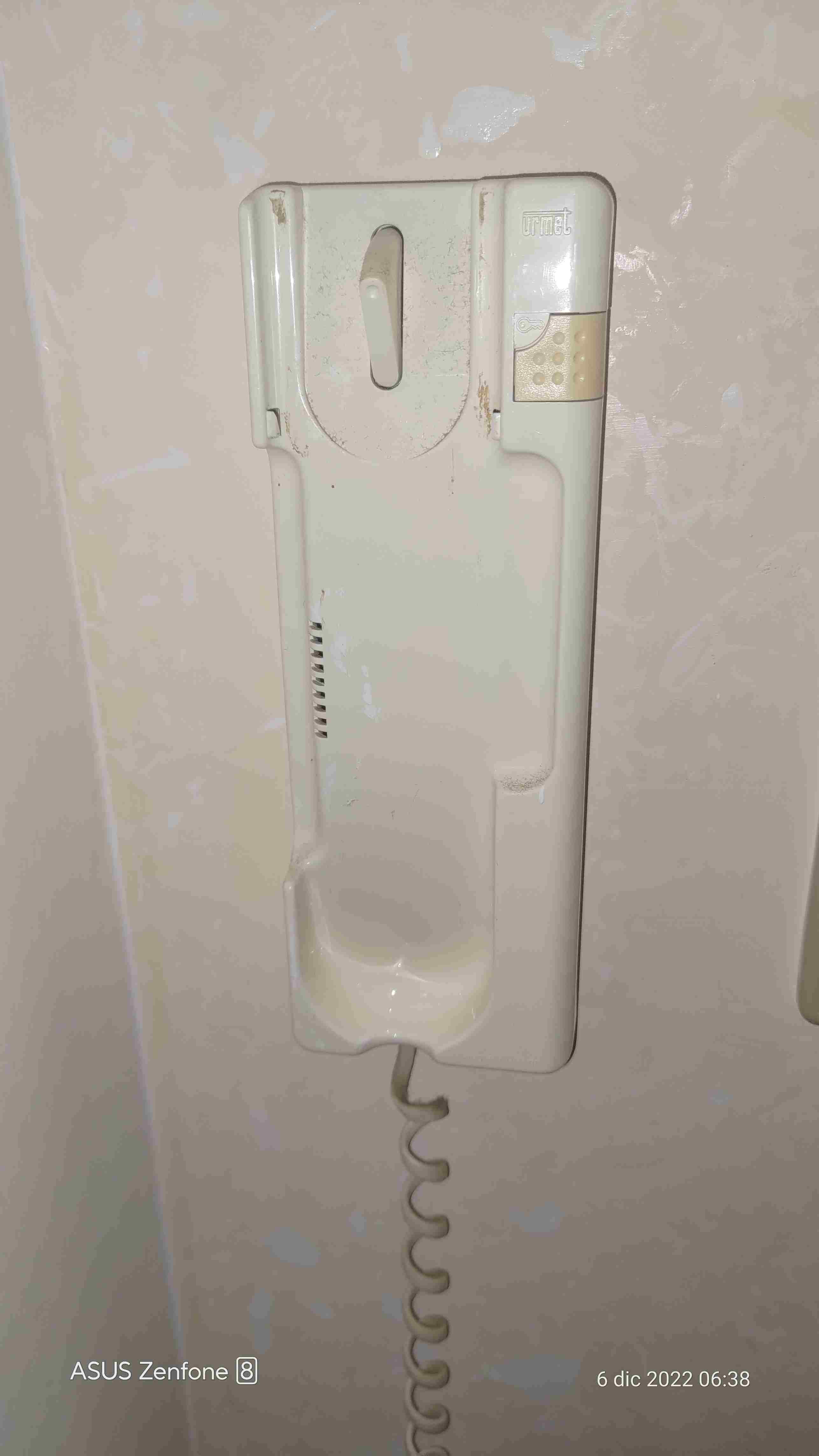

Vecchio citofono Urmet
Qualcuno può aiutarmi a capire qual'è il codice Urmet del citofono interno ed esterno di cui allego le foto ?
Sto cercando gli schemi elettrici dei due citofoni e lo schema di collegamento trai l'interno e l'esterno.
CI dovrebbe essere anche un alimentatore, ma non so dove sia. In genere dove potrebbe essere posizionato ?
Vi ringrazio
Citofono esterno.jpg
Citofono esterno-particolare.jpg
Citofono interno.jpg
Roberto Garoscio
Devi aprire almeno la cornetta per capire che sistema è.
Se apri il posto esterno trovi forse anche il modello.
L’alimentatore può essere in ogni luogo, dipende dalla fantasia dell’installatore, normalmente è in un quadro in cantina.
