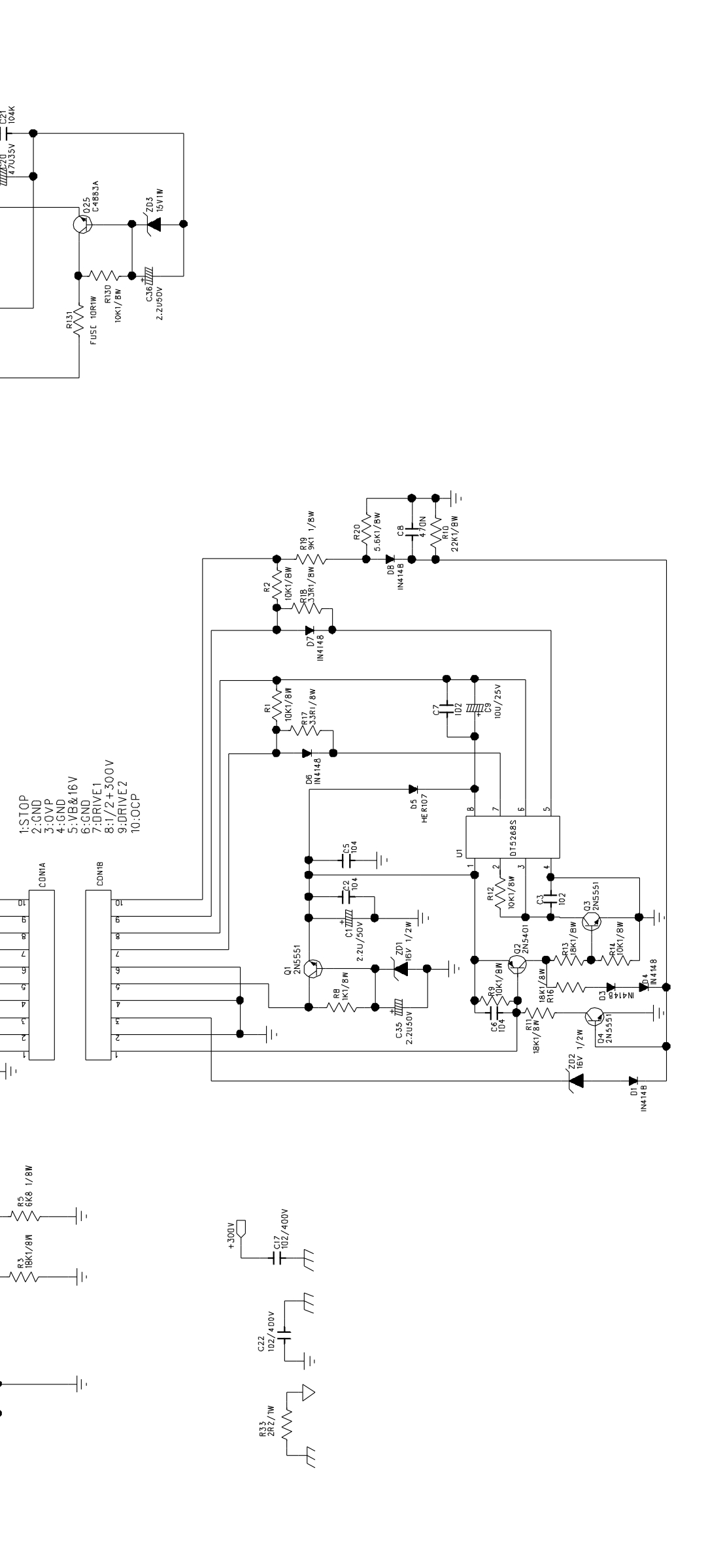

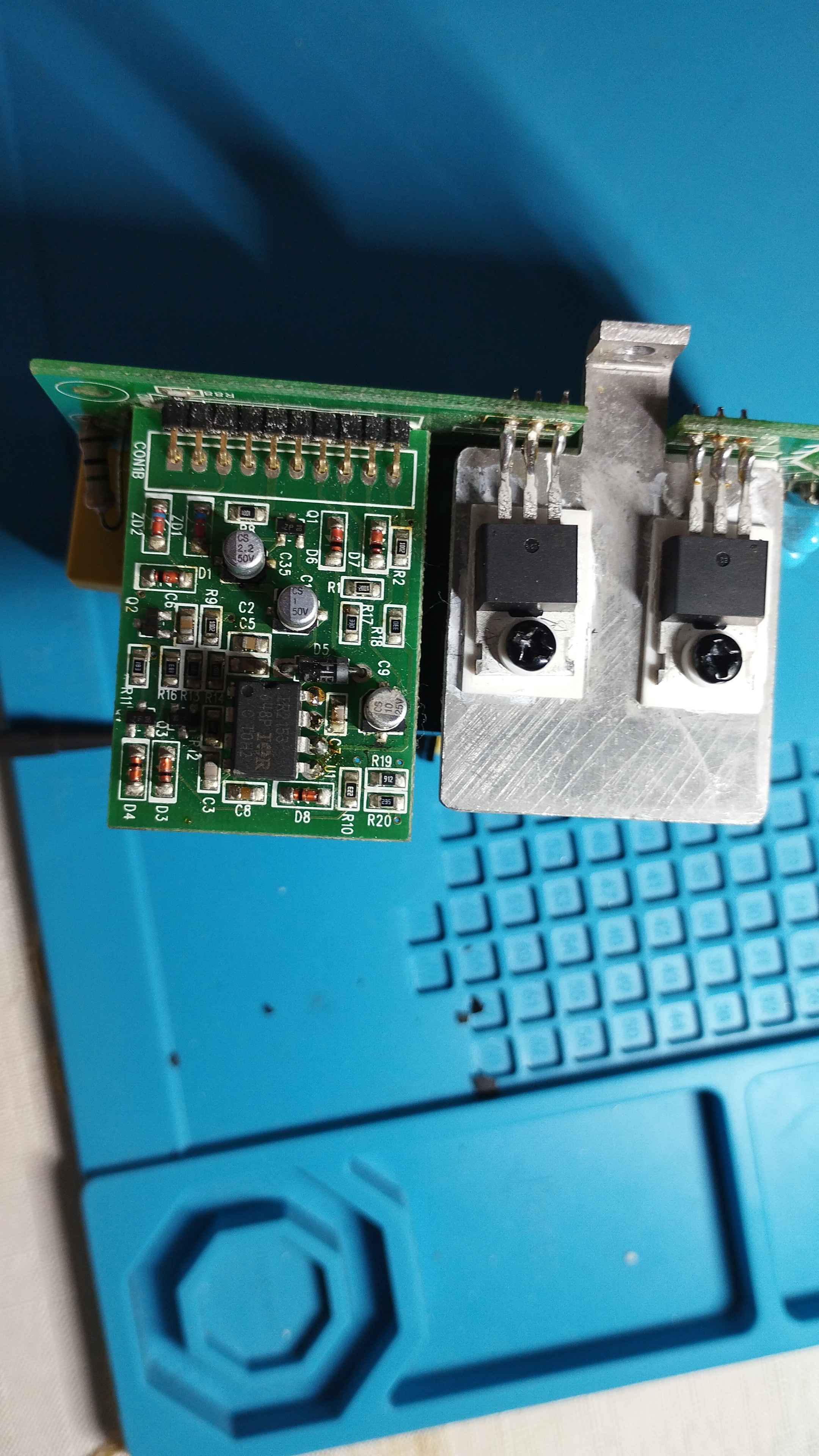

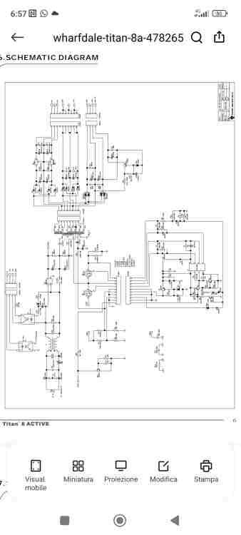

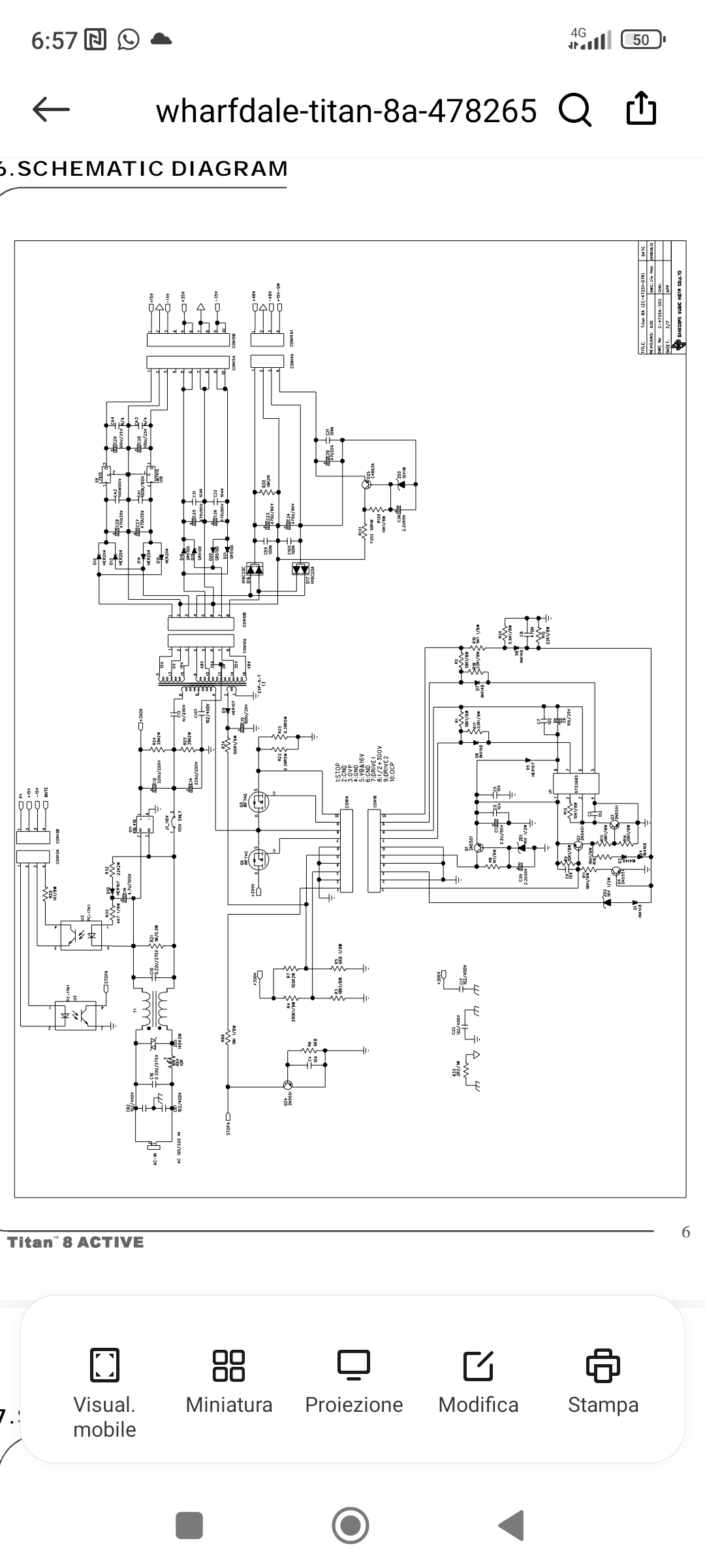

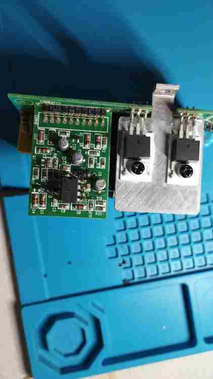

Fabrizio Capicotto Inserito: 6 dicembre 2022 Segnala Inserito: 6 dicembre 2022 Salve a tutti sto riparando un alimentatore di una cassa wharfedale pro titan 8 Active dove non si accende ed ho constatato che il problema risiede nel modulino dell'integrato DT5268S che è proprio questa parte che da il consenso di accensione all'alimentare. Ho provato a sostituire l'integrato ma l'alimentatore non si attiva ho anche spostato il modulo sulla cassa che funziona e neanche lì funziona insomma li ho spostati da una parte all'altra ma niente quindi ho capito che il problema sta nel circuito del DT5268S Vi allego lo schema del circuito così magari qualcuno di voi mi può dare una mano. "Non so se l'immagine è ottimo nel caso provo a caricarla da PC" Cordiali saluti Spero in una vostra soluzione
Dumah Brazorf Inserita: 6 dicembre 2022 Segnala Inserita: 6 dicembre 2022 Arriva alimentazione al chip? Se no devi seguire a ritroso la linea di alimentazione.
Fabrizio Capicotto Inserita: 7 dicembre 2022 Autore Segnala Inserita: 7 dicembre 2022 Graziella per avermi risposto @Dumah Brazorf ho fatto un paio di test per quanto riguarda l'alimentazione del modulo, invece per quanto riguarda l'alimentazione dell' integrato DT5268S al PIN 1 e GND che l'ho preso dal PIN 2 del connettore 1B la tensione è variabile non è fissa quindi vale a dire tensione 0. le altre prove che ho fatto sono 1 Con l' integrato dissaldato e PIN 5 del connettore 1B saldato " GND PIN2 " la tensione è di 17,19volt mentre sul PIN 1 dove va saldato l' integrato è 0 volt 2 PIN 5 sempre del connettore 1B dissaldato la tensione è pari a 20,63volt quindi secondo me la tensione è giusta e quello che c'è prima del connettore 1B funziona a dovere il guaio è sulla parte del circuito dove si trova l' integrato dico giusto ho sbaglio? ho fatto la prova di dissaldare il modulo della cassa funzionante e l'amplificatore si accende. ho anche invertito l'integrato saldandolo sul modulo dell'amplificatore funzionante e si accende quindi funziona questi sono i test che ho fatto Allego il circuito di tutto l'alimentatore
Dumah Brazorf Inserita: 7 dicembre 2022 Segnala Inserita: 7 dicembre 2022 Cose semplici. Hai resistenze, condensatori, diodi, transistor. Testali tutti.
Fabrizio Capicotto Inserita: 8 dicembre 2022 Autore Segnala Inserita: 8 dicembre 2022 @Dumah Brazorf quindi mi tocca dissaldarli tutti e testarli uno per uno, sono tutti componenti SMD ti allego una foto del modulo
Dumah Brazorf Inserita: 8 dicembre 2022 Segnala Inserita: 8 dicembre 2022 (modificato) Per alcuni potrebbe essere necessario ma hai un'altra scheda identica no? Puoi confrontare i valori. Le saldature del connettore sono a posto? Il diodo D5 non ha stagno su questo lato della scheda. Quegli elettrolitici potrebbero essere spompi, ti servirebbe un tester che possa leggere capacità e esr. Essendo alla fine pochi componenti dal basso costo nel dubbio cambiali. Per gli altri condensatori solidi verifica non ci sia corto circuito ai loro capi. I diodi chiaramente con l'apposita funzione del tester che conducano in un verso e non nell'altro. Confronta con l'altra scheda se qualcosa non torna. Modificato: 8 dicembre 2022 da Dumah Brazorf
Fabrizio Capicotto Inserita: 14 dicembre 2022 Autore Segnala Inserita: 14 dicembre 2022 ho risolto il problema erano gli elettrolitici che erano in perdita li ho sostituiti è l'amplificatore e partito grazie per il supporto
