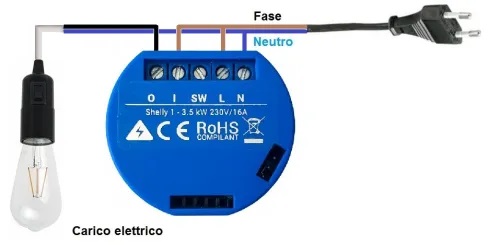

Shelly e luci soffuse a LED
Ciao a tutti,
Quest'anno ho deciso di installare uno shelly1 per le luci soffuse a led, mi chiedevo prendendo il 220 da una cassetta a muro non 503e, quali morsetti collegare all'uscita dello shelly1, dopo che commuto il jumper a 220.. seguo il seguente schema?
Modificato: da Eolox
34 minuti fa, Eolox ha scritto:
seguo il seguente schema?
Esattamente, sullo Shelly1 i morsetti o e 1 sono l'interrotta.
35 minuti fa, Eolox ha scritto:
dopo che commuto il jumper a 220
Di defaul dovrebbe già essere su 230V.
ok, thx
Una cosa, devo rispettare perfoza la fase e il neutro (scusala domanda idiota ma sono un noob).
Modificato: da Eolox
2 ore fa, Eolox ha scritto:
devo rispettare perfoza la fase e il neutro
Se vuoi fare un lavoro fatto bene si, se non altro per rispettare quanto indicato sui morsetti, poi lo Shelly funziona anche se li inverti.
Con un tester fase e neutro li identifichi tranquillamente, volendo anche con un cercafase, ma io preferisco utiizzare sempre il tester.
Modificato: da Ivan Botta
come il tester, lo metto a OHM per identificare la fase sulla alternata?
1 ora fa, Eolox ha scritto:
come il tester, lo metto a OHM per identificare la fase sulla alternata?
Un puntale sul filo di terra, con l'altro quando misuri 230V, quella è la fase.
