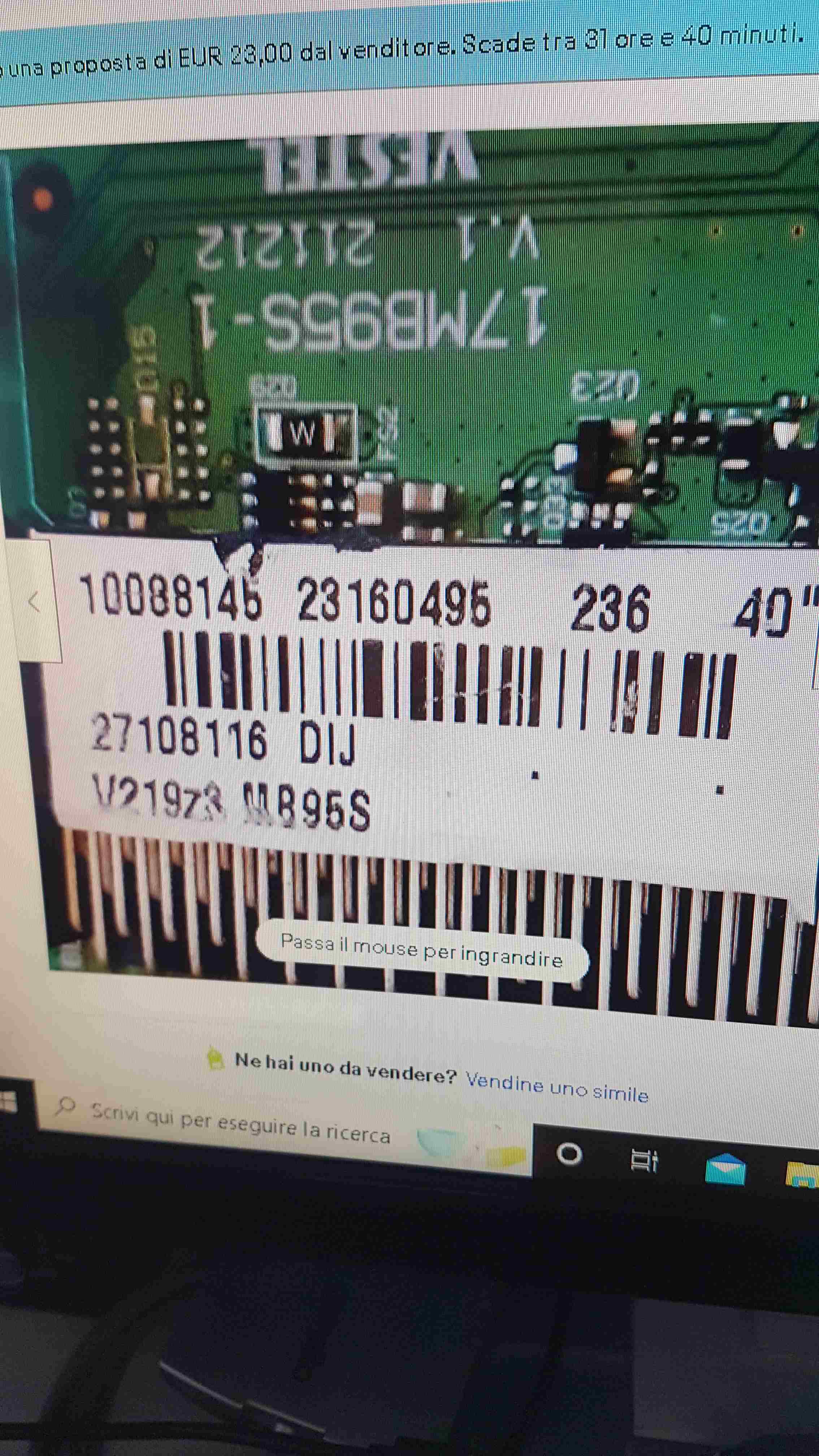

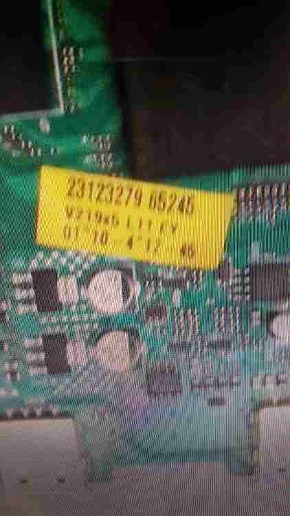

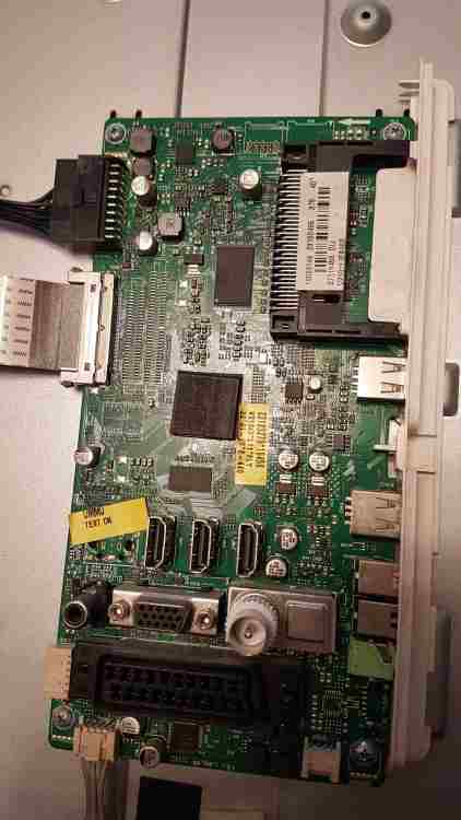

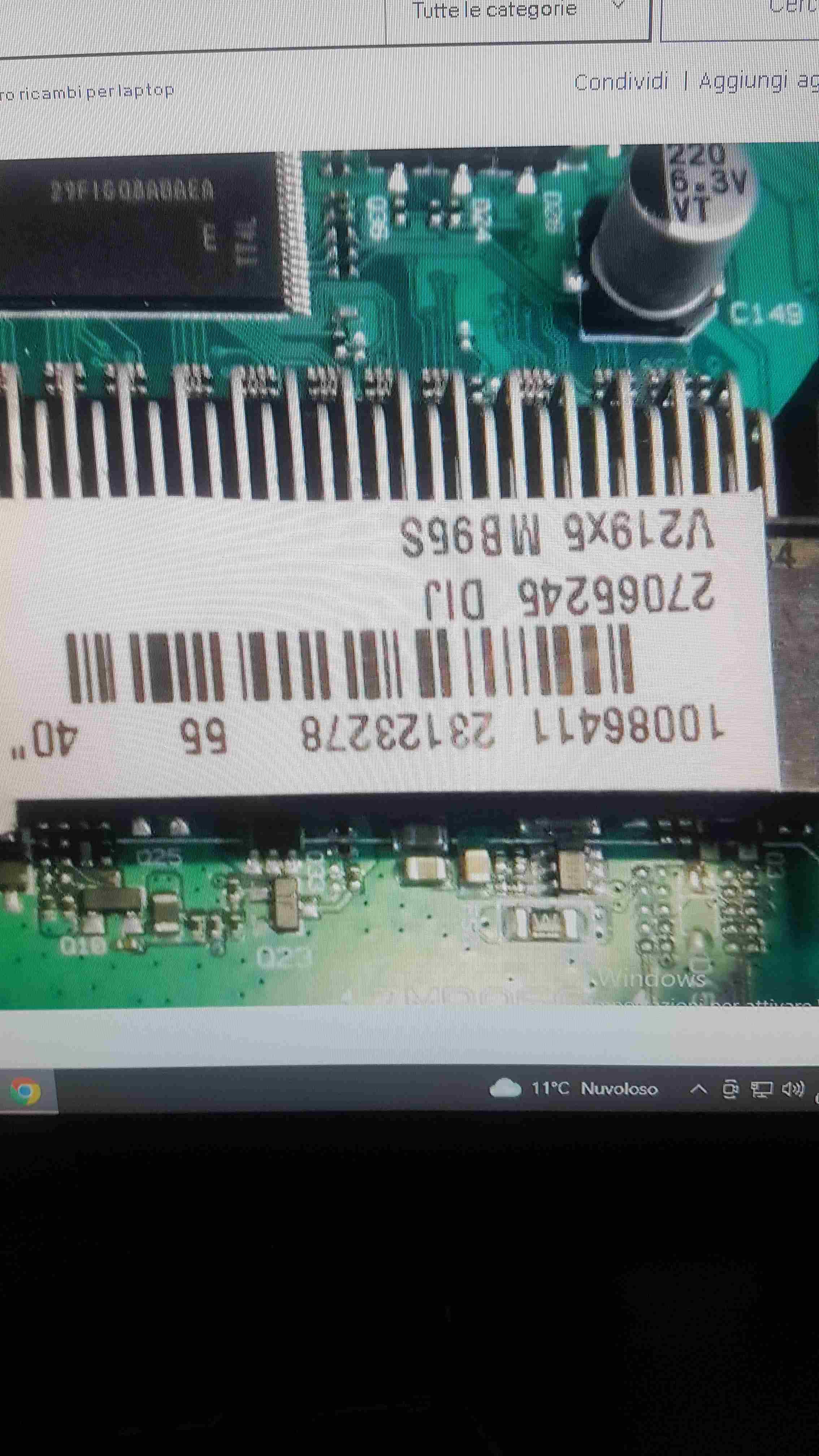

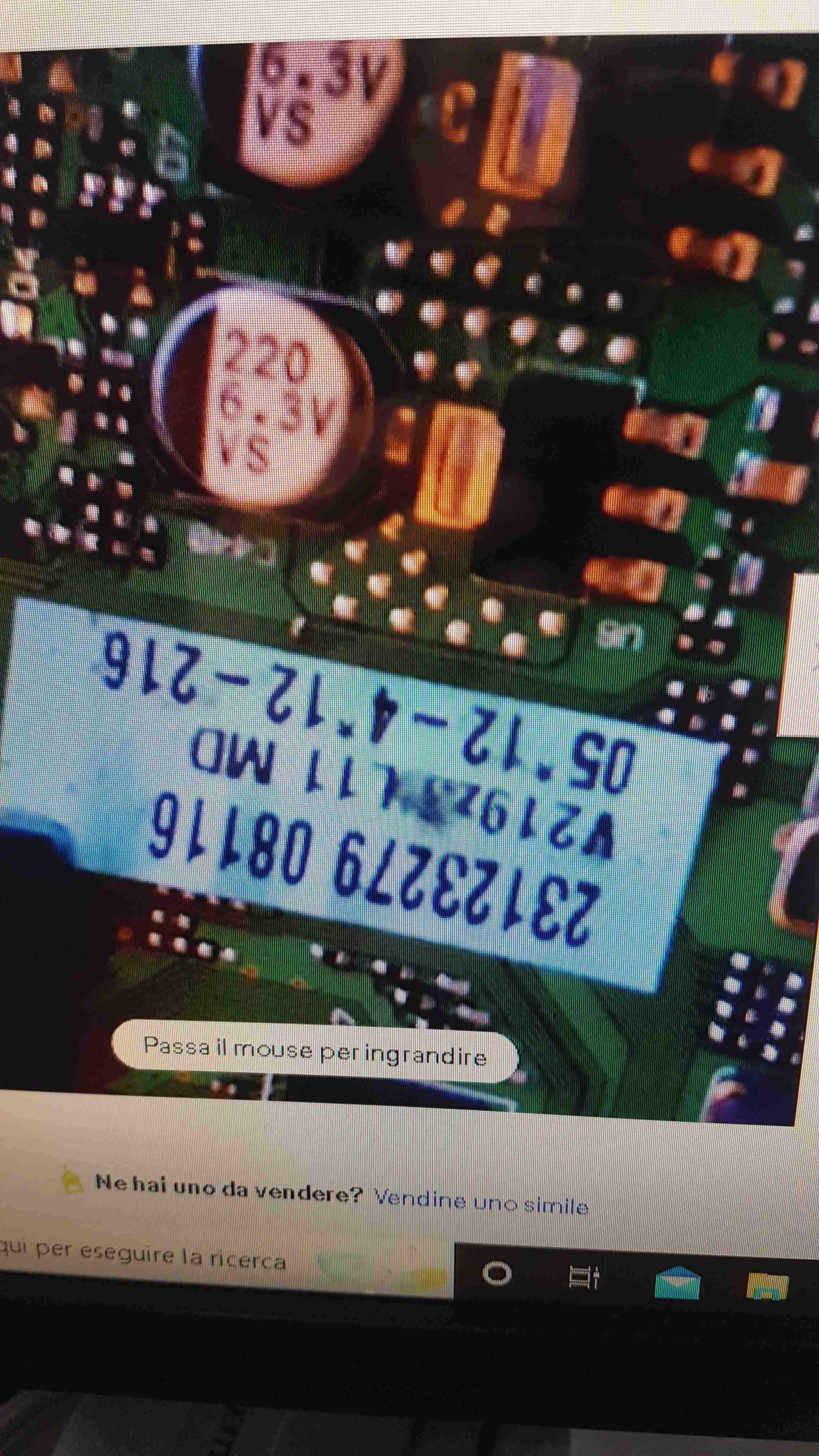

inf. scheda toshiba
buongiorno
volevo chiedere a voi esperti se andava con la mia scheda
queste 2 foto e la scheda che ho trovato su internet
invece questa e la mia grazie
buongiorno a tutti
ho trovato un'altra scheda con stesso codice della mia tv 40L1334DG toshiba
i codici sulla scheda non si trovano
non capisco che bisogna vedere grazie
(posto le foto)
buonasera
sig. riccardo mi puo aiutare grazie
Riccardo Ottaviucci
se non costa troppo io rischierei,al massimo la rivendi
buongiorno
la seconda scheda giusto
grazie
