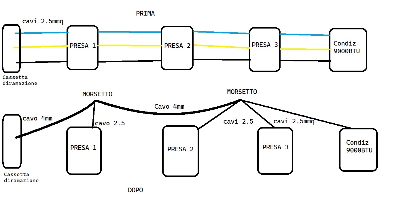

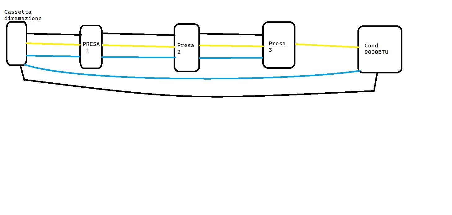

curioson Inserito: 7 dicembre 2022 Segnala Inserito: 7 dicembre 2022 Ciao ho scoperto che in una stanza della casa (impianto vecchissimo) c'è una configurazione del genere (indicata con "prima" nell'immagine). I cavi sono tutti da 2,5mmq, c'è una sola canalina che collega tutte le prese ed aggiungo che le prese 2 e 3 stanno nella stessa cassetta. Non ci sono un po troppi ponti secondo voi? Considerando che alla fine c'è pure il condizionatore da 9000BTU chè è a circa 10metri dalla cassetta di diramazione. Ho pensato di sostituire la configurazione attuale con quella in "dopo" (per questioni di spazio non ho indicato anche giallo-verde e blu, ma sarebbero identici). Parto dalla cassetta di diramazione con un cavo da 4mmq, nella cassetta della presa 1 lo collego con i morsetti il cavo da 4mmq che prosegue e il cavo da 2,5 che va alla presa 1. Nella cassetta delle prese 2 e 3 collego tutto il resto al cavo da 4mmq che arriva con i cavi da 2,5. Secondo voi va bene? Avrei comunque intenzione comunque di sostituire i cavi perchè sono molto vecchi.
Maurizio Colombi Inserita: 7 dicembre 2022 Segnala Inserita: 7 dicembre 2022 Adesso partiranno i vari: non sono ammesse più di tre prese in cascata, se la presa è nascosta ci vuole un bipolare in vista, quell'impianto non è a norma, misura la dispersione con una pinza di precisione, metti dei cavi da 16 e dei tubi da 32 e sei tranquillo... senza leggere che si tratta di 11 minuti fa, curioson ha scritto: (impianto vecchissimo) Io, invece, chiedo: quanto dista l'ultima presa dalla cassetta di derivazione? che protezione c'è a monte di tutte le prese? che tubo è stato posato tra una presa e l'altra? il tubo parte dalla cassetta ed arriva all'ultima presa attraversando tutte le altre?
curioson Inserita: 7 dicembre 2022 Autore Segnala Inserita: 7 dicembre 2022 2 minuti fa, Maurizio Colombi ha scritto: il tubo parte dalla cassetta ed arriva all'ultima presa attraversando tutte le altre? Esattamente -la presa 1 dista 2-3 metri dalla cassetta di diramazione, le prese 2-3 distano circa 2 metri dalla presa 1 e il condizionatore dista circa 2 metri dalle prese 2-3. -Per quanto riguarda la dimensione del tubo posso solo dirti che non è sufficientemente spesso da far passare 6 fili, ma 5 si. -Tutto l'impianto della casa (2 stanze in totale) ha solo l'interruttore generale nel quadro elettrico, è un impianto vecchio, la casa è degli anni 50.
curioson Inserita: 7 dicembre 2022 Autore Segnala Inserita: 7 dicembre 2022 Voglio aggiungere che alle prese 2-3 sono collegati ciabatta tv/modem e un punto luce, alla presa 1 c'è il frigo
Maurizio Colombi Inserita: 7 dicembre 2022 Segnala Inserita: 7 dicembre 2022 Quindi l'ultima presa dista circa 6 metri dalla cassetta, ci sono cordine da 2,5 ed i tubi saranno da 16... Io farei una bella linea da 2,5 per le prese ed una bella linea da 2,5 per il clima che partono entrambe dalla cassetta. La tua ipotesi va bene, ma non ne vedo l'utilità. 20 minuti fa, click0 ha scritto: ora di rifare casa Tra le varie catastrofi mi ero dimenticato quella...
frabarla Inserita: 8 dicembre 2022 Segnala Inserita: 8 dicembre 2022 9 ore fa, Maurizio Colombi ha scritto: Quindi l'ultima presa dista circa 6 metri dalla cassetta, ci sono cordine da 2,5 ed i tubi saranno da 16... Io farei una bella linea da 2,5 per le prese ed una bella linea da 2,5 per il clima che partono entrambe dalla cassetta. La tua ipotesi va bene, ma non ne vedo l'utilità. Tra le varie catastrofi mi ero dimenticato quella... Anche io farei così, sfili i fili vecchi e insieme infili 5 fili nuovi da 2,5mmq, 2 per le prese tutte collegate in cascata come adesso e 2 per il condizionatore, la terra in comune a tutto, non ha senso metterla separata. Così hai il condizionatore separato e suddividi un po' il carico senza "rifare la casa".
frabarla Inserita: 8 dicembre 2022 Segnala Inserita: 8 dicembre 2022 Al massimo, ma non posso sapere se è fattibile, se c'è spazio e se sei capace potresti aggiungere un interruttore magnetotermico/ differenziale nel quadro, interruttore nuovo per la linea del condizionatore e interruttore vecchio per il resto della casa.
curioson Inserita: 8 dicembre 2022 Autore Segnala Inserita: 8 dicembre 2022 Faccio così allora, giusto?
frabarla Inserita: 8 dicembre 2022 Segnala Inserita: 8 dicembre 2022 1 ora fa, curioson ha scritto: Faccio così allora, giusto? Si così va bene
ilsolitario Inserita: 8 dicembre 2022 Segnala Inserita: 8 dicembre 2022 L'idea di avere il condizionatore cioè l'unità esterna su un MTD (nel tuo caso per un condizionatore ad inverter serve un tipo F ) dedicato è per migliorare la continuità di servizio, in caso di guasto dello stesso se collegato a la linea prese ti potresti ritrovare con modem, frigorifero ecc ecc fuori uso. Solitamente in impianti nuovi realizzati con un minimo di testa si tende a separare quello che stà fuori casa dal resto, tipo il circuito illuminazione esterna, come potrebbe essere l'automazione del cancello per esempio.
Roberto Garoscio Inserita: 9 dicembre 2022 Segnala Inserita: 9 dicembre 2022 Il 7/12/2022 alle 22:44 , Maurizio Colombi ha scritto: Adesso partiranno i vari: non sono ammesse più di tre prese in cascata, se la presa è nascosta ci vuole un bipolare in vista, Maurizio, la norma non lo prevede più, forse si sono resi conto che era eccessivo.😉
rubio2002it Inserita: 9 dicembre 2022 Segnala Inserita: 9 dicembre 2022 Ciao @curioson, guarda se fosse casa mia ti appoggio la soluzione che hai proposto all’inizio detta anche a stella, sempre che non devi fare ulteriori lavori di muratura ecc. Naturalmente nella scatola di derivazione il montante è di sezione adeguata 4/6 mmq
