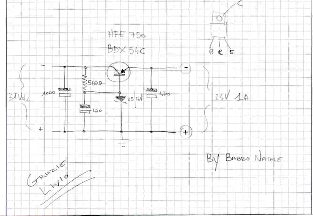

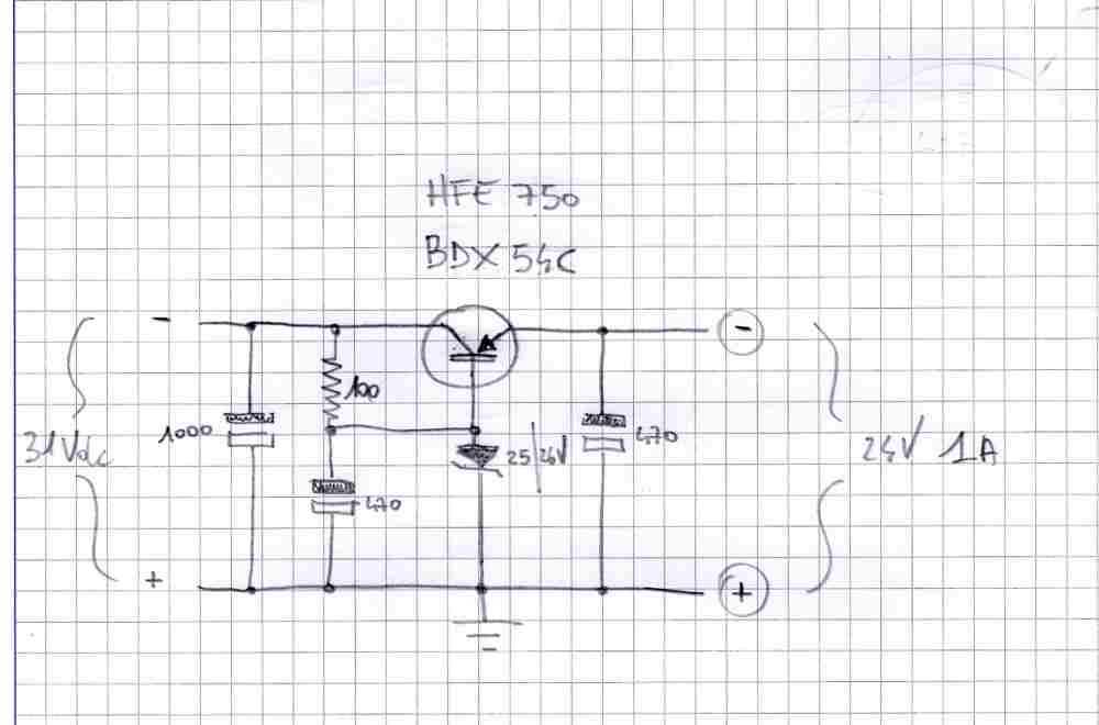

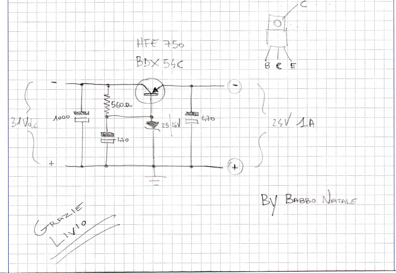

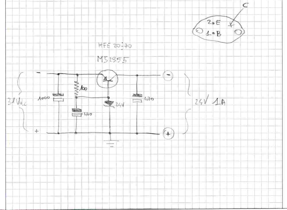

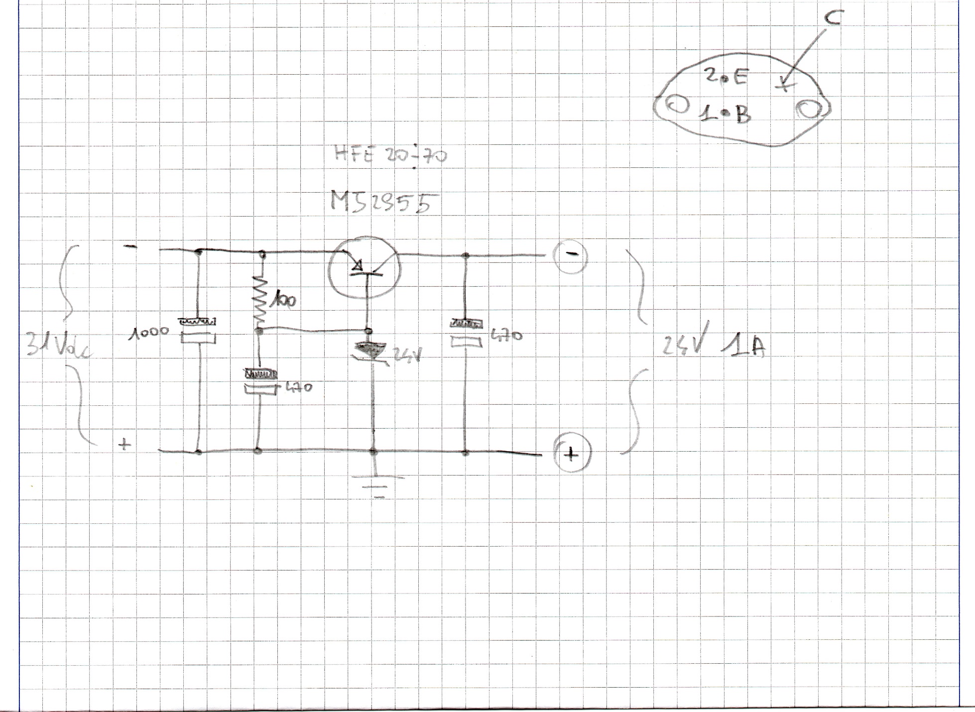

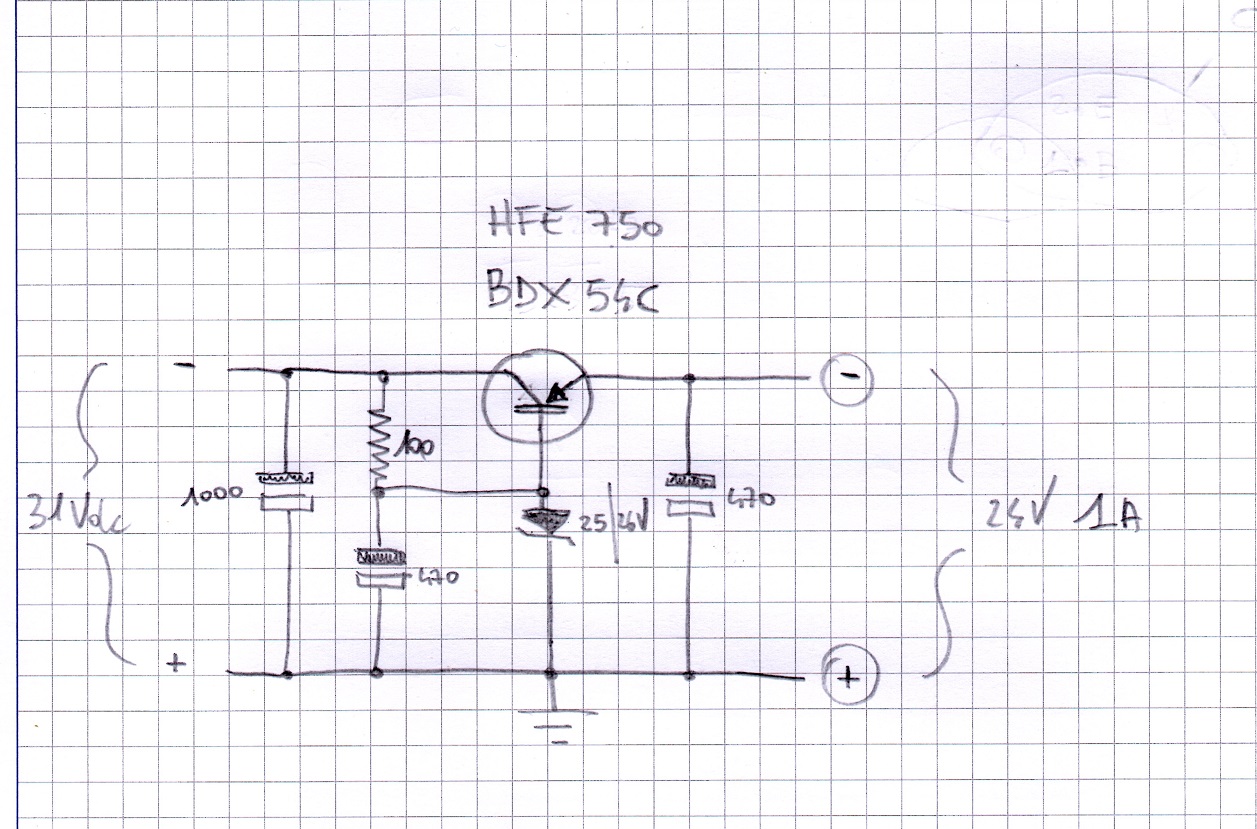

Babbo.Natale Inserito: 8 dicembre 2022 Segnala Inserito: 8 dicembre 2022 Buongiorno a tutti, avrei bisogno di realizzare un alimentatore da circa 1A a 24V stabilizzati, ho abbozzato un semplice schema a matita, qualcuno me lo può verificare? eventualmente devo fare qualche modifica? ho disponibile il transistor e il zener indicati nello schema. Grazie Buona festa dell'Immacolata a tutti
Livio Orsini Inserita: 8 dicembre 2022 Segnala Inserita: 8 dicembre 2022 Per prima cosa, devi girare il "transistor" perchè si esce di emettitore,; la configurazione di un regolatore serie è del tipo emitter follower. Con Hfe 20, che è il minimo garantito, con una corrente di emettitore di 1 A, significa che in base scorrono 50mA. Lo zener per garantire una regolazione decente al variare del carico dovrebbe essere polarizzato almeno a 250 mA, dissipando 1.,75W che sono tanti. Ti consiglio di usare un transistro darlington, BDX54C p.e., che ti garantisce un Hfe di 750 minimo, così ti basta polarizzzare lo zener con 10mA per avere una buona stabilizzazione. Lo zener dovrebbe essere da 25V - 26V, perchè la caduta tra base ed emitter con un darlington è di circa 1.5V.
Babbo.Natale Inserita: 8 dicembre 2022 Autore Segnala Inserita: 8 dicembre 2022 Grazie Livio, preciso come sempre, proverò a cercare il Transistor che hai proposto, intanto allego lo schema corretto 💪
Livio Orsini Inserita: 8 dicembre 2022 Segnala Inserita: 8 dicembre 2022 Il valore del resistore 560 ohm invece di 100 ohm, così circoleranno 10 mA circa nello zener
max.bocca Inserita: 8 dicembre 2022 Segnala Inserita: 8 dicembre 2022 Usare un 7924? Non è più comodo? Una bella aletta e 4 condensatori, tuttalpiu 2 diodi di protezione.
Livio Orsini Inserita: 8 dicembre 2022 Segnala Inserita: 8 dicembre 2022 Sicuramente è anche più stabile
Babbo.Natale Inserita: 9 dicembre 2022 Autore Segnala Inserita: 9 dicembre 2022 Grazie Livio, sistemato lo schema, magari può servire a qualcuno che appunto non trova il 7924
Livio Orsini Inserita: 10 dicembre 2022 Segnala Inserita: 10 dicembre 2022 Prevedi un adeguato dissipatore per il BDX54C
