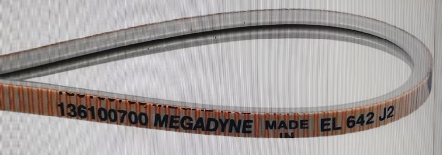

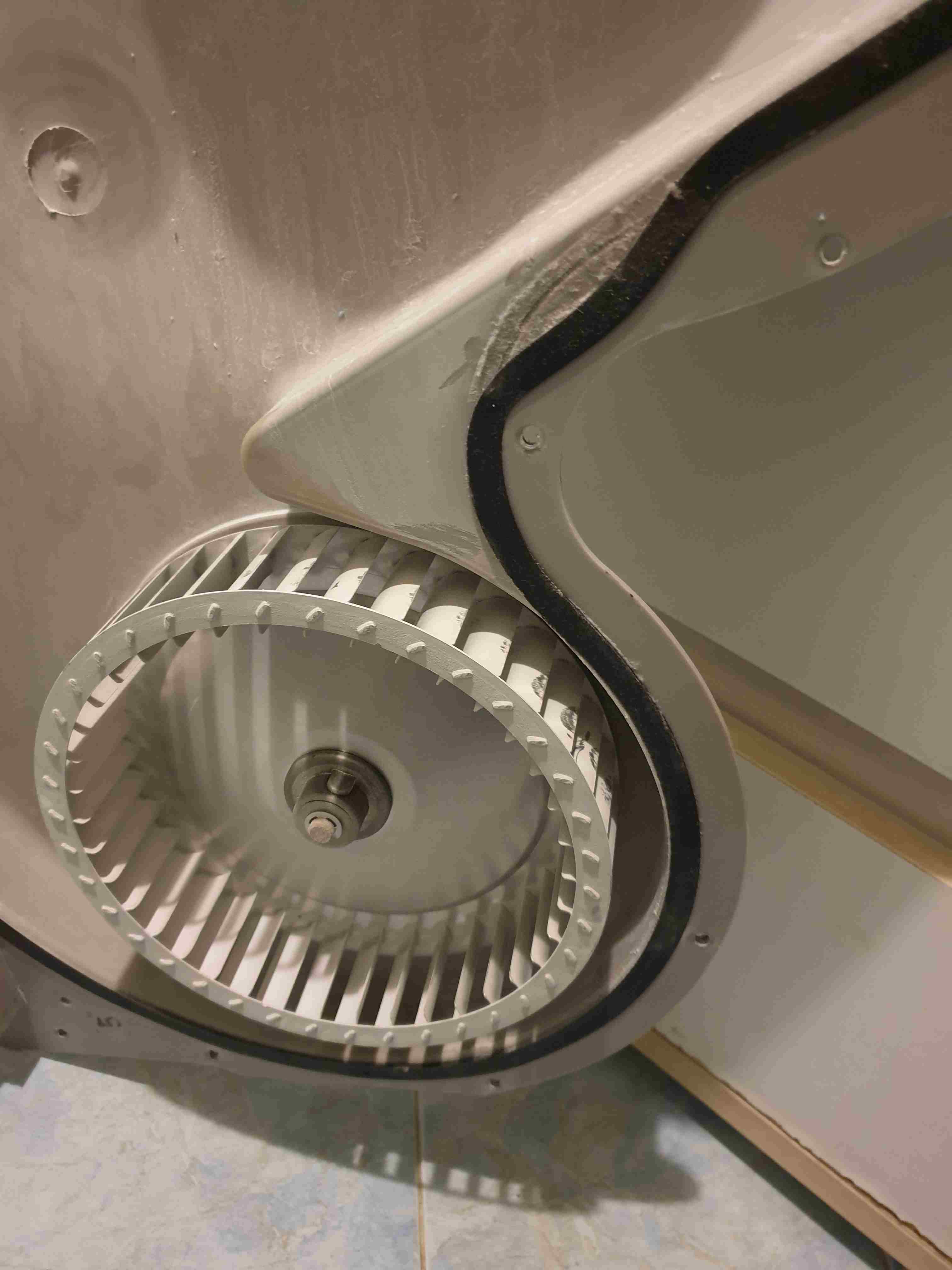

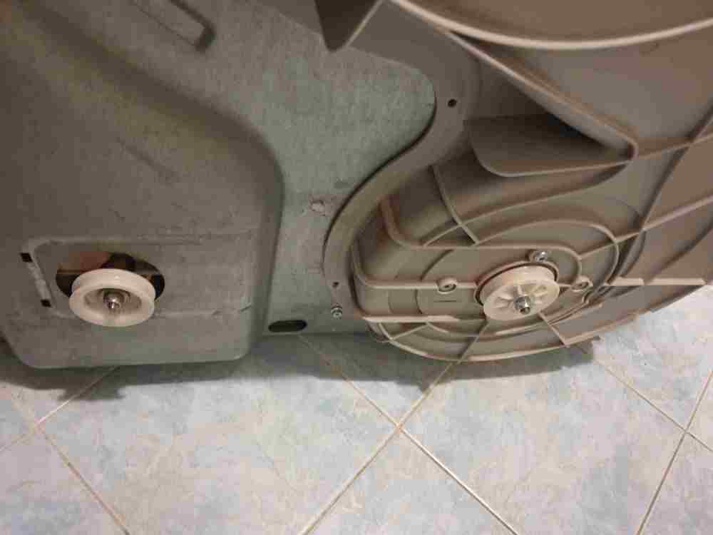

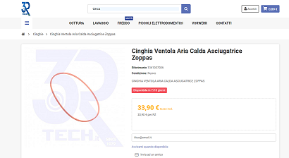

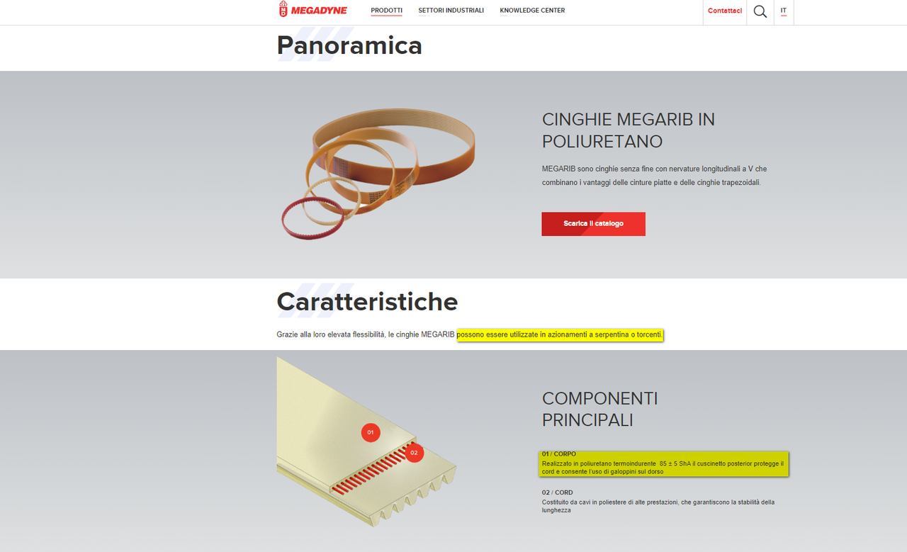

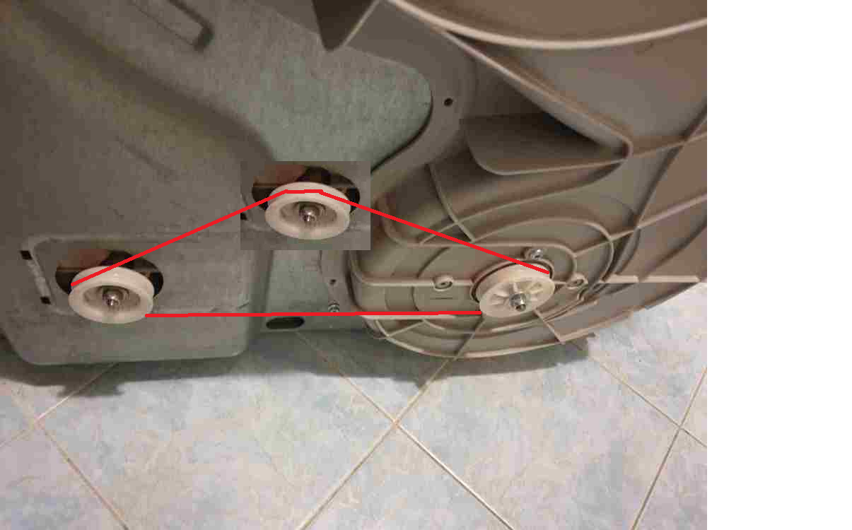

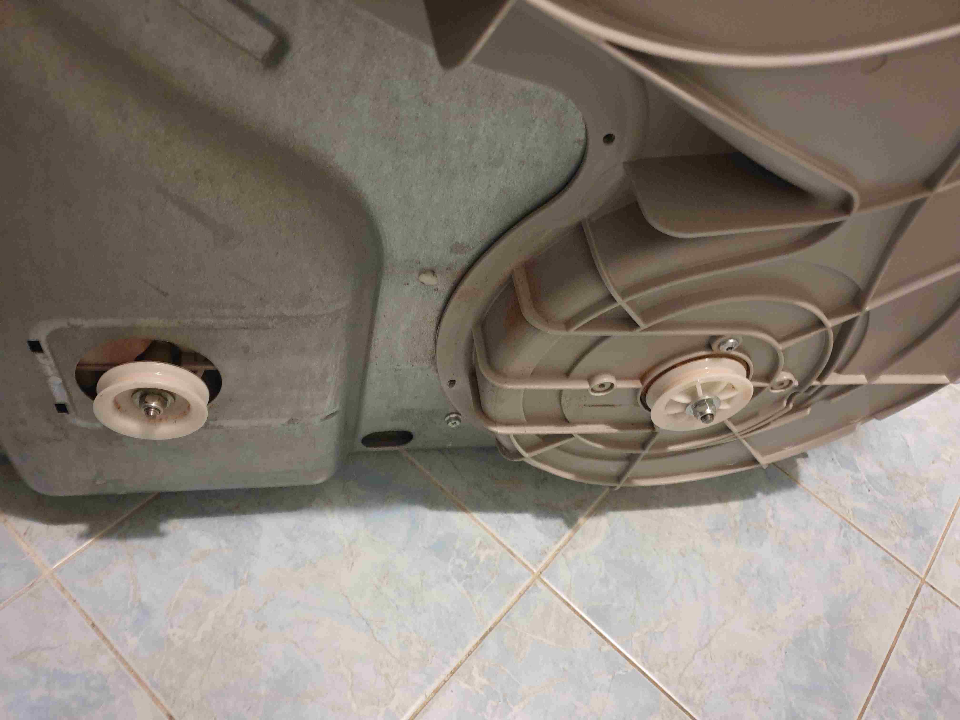

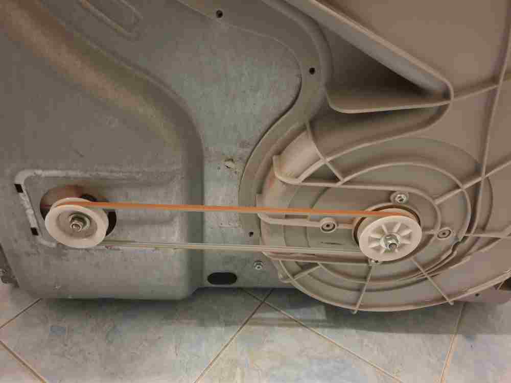

CarecaIII Inserito: 9 dicembre 2022 Segnala Inserito: 9 dicembre 2022 Ciao, si è rotta la cinghia per la ventola dell'aria calda dell'asciugatrice Electrolux RDH97951W (cod. 1361007006 o EL642J2 della Megadyne). Purtroppo non riesco a trovare il ricambio da nessuna parte perché fuori produzione. Qualcuno ha qualche fondo di magazzino o ha qualche alternativa per sostituirla? Vi ringrazio.
UABC80 Inserita: 9 dicembre 2022 Segnala Inserita: 9 dicembre 2022 Hai provato da un ricambista, magari portando il campione? Di solito hanno in catalogo anche parti equivalenti
CarecaIII Inserita: 9 dicembre 2022 Autore Segnala Inserita: 9 dicembre 2022 Si, il tecnico che l'aveva sostituita ne aveva trovata una simile, ma è durata poco più di un mese: inoltre faceva rumore perché slittava. Per questo cerco l'originale.
Nik-nak Inserita: 10 dicembre 2022 Segnala Inserita: 10 dicembre 2022 Ho il tuo stesso problema, nel reperire la cinghia in oggetto, per la stessa asciugatrice, anche se per fortuna la mia non è ancora rotta, anche se messa male. Ho contattato mamma Electrolux, e la risposta è stata: siamo spiacenti di informarLa che la cinghia con il codice 1361007006 è fuori produzione e non è più reperibile nel nostro magazzino ricambi. La invitiamo tuttavia a contattare un Centro di Assistenza autorizzato il quale saprà trovare una soluzione alternativa. Di seguito le forniamo il link per individuare il Centro di competenza della sua zona https://www.electrolux.it/support/service-centre-locator/?utm_source=email&utm_medium=socialreply&utm_campaign=digital-care&utm_content=customer-services-D2C. In via del tutto eccezionale, se decidesse di sostituire la sua asciugatrice siamo disponibili ad offrirle uno sconto del 35% con il codice sconto EIG-04-35 per l'acquisto nei nostri webshop. Per utilizzare lo sconto, sarà sufficiente scegliere un articolo nei nostri webshop https://www.electrolux.it e https://www.aeg.it con l'icona del cestino e dell'indicazione di prodotto "disponibile" o "bassa disponibilità" e aggiungerlo al carrello. Durante l'inserimento dell'ordine, troverà un campo "codice sconto" nel quale dovrà inserire il codice EIG-04-35.(sconto non cumulabile e valido sino al 31/12/2022). Lo sconto può essere utilizzato più volte ed è valido per tutta la nostra gamma di prodotti (grandi elettrodomestici, accessori e ricambi) nei nostri siti: https://www.electrolux.it e https://www.aeg.it. La ringraziamo per averci contattato, restiamo a disposizione per ulteriori informazioni. Hai capito, non forniscono una c...o di cinghia da pochi euro, e per questo devi rottamare una macchina che và bene. Ci vuole molto a farsi fare un cinghia polyV su misura, visto che hanno utilizzato una misura non standard, e tenere il ricambio a catalogo? Ma la cosa bella, e che in via del tutto eccezionale, ti offrono uno sconto del 35% per acquistarne una nuova. Se hai ancora la cinghia originale, e la parte esterna della stessa(in pratica la parte telata non è rotta, si può valutare di reperire una cinghia polyV, con le stesse caratteristiche ed incollarci sopra la parte interna(operazione non semplice). Altra soluzione è rifare le due puleggie, ad esempio in alluminio, per utilizzare una cinghia di commercio. In entrambi i casi un operazione non semplice.
CarecaIII Inserita: 10 dicembre 2022 Autore Segnala Inserita: 10 dicembre 2022 Obsolescenza programmata 😠 Purtroppo non ho più la cinghia originale. Lo sconto che ti hanno fatto è fittizio basta farsi un giro sul web. Hai la possibilità di recuperare le dimensioni? Ti ringrazio.
Nik-nak Inserita: 10 dicembre 2022 Segnala Inserita: 10 dicembre 2022 (modificato) Purtroppo al momento non riesco a smontare la macchina. In ogni caso le cinghie poly-V, sono uno standard almeno come sezione e lunghezze,escluse quelle fatte a specifica come la nostra, che ha una lunghezza fuori standard Qui puoi scaricarti il catalogo della Megadyne: https://megadynegroup.com/it/prodotti/multi-rib-belts/cinghie-pv-gomma Dove riesci a risalire alle specifiche della cinghia. La nostra dovrebbe essere la serie PJ. Se si riesce a trovare una cinghia lunga 650, si può pensare di fissare un puleggia tendicinghia sulla ascihgtrice, per recuperare la maggior lunghezza. Modificato: 10 dicembre 2022 da Nik-nak
Nik-nak Inserita: 10 dicembre 2022 Segnala Inserita: 10 dicembre 2022 Si può pesare di prendere questa: https://www.amazon.it/Megadyne-Cinghia-lavatrice-EL-1235/dp/B01LT7EBWU/ref=sr_1_1_mod_new?__mk_it_IT=ÅMÅŽÕÑ&crid=2EKOV4UWNF4W2&keywords=el+1235+j4&qid=1670684721&qu=eyJxc2MiOiIxLjE1IiwicXNhIjoiMC4wMCIsInFzcCI6IjAuMDAifQ%3D%3D&sbo=RZvfv%2F%2FHxDF%2BO5021pAnSA%3D%3D&sprefix=el+1235+j4%2Caps%2C134&sr=8-1 tagliare, incollare, rinforzare, e farne una simile all' originale La serie e la J, ha 4 scanalature, anzichè due, ed è più lunga. Male che vada, si buttano €13,8
Nik-nak Inserita: 11 dicembre 2022 Segnala Inserita: 11 dicembre 2022 Ottima notizia, se è vero quel che scrivono.Provo a contattarli, anche se ho dei dubbi sulla reale disponibilità, a meno che non se ne siano fatti una scorta negli anni passati.
CarecaIII Inserita: 11 dicembre 2022 Autore Segnala Inserita: 11 dicembre 2022 (modificato) 12 ore fa, archimede57 ha scritto: Scusate se non ho capito bene sulla ricerca pezzi; scrivi citando il prodotto della Megadyne. Se si fa una ricerca con quel prodotto e compare: https://www.trerretech.it/cinghie/28883-cinghia-ventola-aria-calda-asciugatrice-zoppas.html A questo punto compare tra i modelli compatibili anche il nostro prodotto, quale problema? se non erro. ciao Ci sono diverse marche che usano quel tipo di cinghia, ma è introvabile. Tutti i siti riportano che è fuori di produzione. Anche il sito che hai segnalato non l'ha disponibile. Piuttosto mi chiedo se uno può buttare un'asciugatrice per una semplice cinghia che fa girare una ventola (cfr. foto allegate). Qualcuno ha qualche suggerimento su come trasmettere la rotazione tra le due pulegge? Vi ringrazio. Modificato: 11 dicembre 2022 da CarecaIII
UABC80 Inserita: 11 dicembre 2022 Segnala Inserita: 11 dicembre 2022 25 minuti fa, CarecaIII ha scritto: Qualcuno ha qualche suggerimento su come trasmettere la rotazione tra le due pulegge? Proposta semiseria (puoi anche mandarmi al diavolo): una calza di nailon
Dumah Brazorf Inserita: 11 dicembre 2022 Segnala Inserita: 11 dicembre 2022 (modificato) Se i dati in questa pagina sono corretti è(era) una cinghia usata in molti modelli, cercando con altri marchi magari trovi, oppure con le misure (642 dovrebbero essere i mm di circonferenza, J2 il tipo). https://www.trerretech.it/cinghie/28883-cinghia-ventola-aria-calda-asciugatrice-zoppas.html Modificato: 11 dicembre 2022 da Dumah Brazorf
CarecaIII Inserita: 11 dicembre 2022 Autore Segnala Inserita: 11 dicembre 2022 28 minuti fa, Dumah Brazorf ha scritto: Se i dati in questa pagina sono corretti è(era) una cinghia usata in molti modelli, cercando con altri marchi magari trovi, oppure con le misure (642 dovrebbero essere i mm di circonferenza, J2 il tipo). https://www.trerretech.it/cinghie/28883-cinghia-ventola-aria-calda-asciugatrice-zoppas.html Me l'hanno già segnalato prima, ma purtroppo non è disponibile, come da altre parti. Comunque confermo che 642 è la lunghezza della cinghia e J2 vuol dire che la sezione della cinghia è a 2 trapezi.
CarecaIII Inserita: 12 dicembre 2022 Autore Segnala Inserita: 12 dicembre 2022 2 ore fa, archimede57 ha scritto: Non ho capito se li hai chiamati o se ti sei soffermato su alcune parti del link. Nella pagina riportano "disponibile in 7-10 giorni" con prezzo, quando non è disponibile solitamente il venditore scrive altro oppure si usa la mail di richiesta. Poi se non è così...................., ho solo cercato di aiutarti. ciao Li ho chiamati, non è disponibile. Stanno provando un'altra cinghia e per fine mese mi sapranno dire com'è andato il test. Comunque ti ringrazio: ogni tipo di aiuto è ben accetto.
fisica Inserita: 12 dicembre 2022 Segnala Inserita: 12 dicembre 2022 https://www.subito.it/elettrodomestici/cinghia-el642j2-asciugatrice-electrolux-1361007006-sud-sardegna-460753413.htm il venditore dice che ne aveva diverse...
causicurti Inserita: 12 dicembre 2022 Segnala Inserita: 12 dicembre 2022 Nik-nak alla quarta risposta alla fine ti ha dato una soluzione. Oppure se trovi qualche cinghia più lunga puoi giostrare con la puleggia centrale come da disegno.
CarecaIII Inserita: 12 dicembre 2022 Autore Segnala Inserita: 12 dicembre 2022 1 ora fa, causicurti ha scritto: Nik-nak alla quarta risposta alla fine ti ha dato una soluzione. Oppure se trovi qualche cinghia più lunga puoi giostrare con la puleggia centrale come da disegno. Purtroppo non ho più la cinghia originale, come scritto sopra. Anche la soluzione della terza puleggia è ottima, ma non è praticabile in quanto le cinghie e le pulegge sono all'interno di un coperchio di plastica e montare il tutto senza di esso significa oltre ad un aumento significativo di rumore anche un problema di polvere. Comunque ti ringrazio per i suggerimenti.
Faca Inserita: 12 dicembre 2022 Segnala Inserita: 12 dicembre 2022 (modificato) Prova a cercare e contattare la casa del cuscinetto a Lucca sotto la voce servizi, fanno anche cinghie di molti tipi, su misura, sino quasi certo che risolvi. Fai una ricerca googlando lo trovi, perché non credo mi fa mettere il link qua per regolamento. In bocca al lupo. 💪 Modificato: 12 dicembre 2022 da Faca integrazione
CarecaIII Inserita: 12 dicembre 2022 Autore Segnala Inserita: 12 dicembre 2022 9 ore fa, fisica ha scritto: https://www.subito.it/elettrodomestici/cinghia-el642j2-asciugatrice-electrolux-1361007006-sud-sardegna-460753413.htm il venditore dice che ne aveva diverse... Si, avevo adocchiato anch'io quella inserzione qualche giorno fa. In genere non compro nulla su subito, ma dopo una serie di verifiche, ho saputo che si tratta di un centro di riparazioni di elettrodomestici di Cagliari. L'inserzionista mi ha detto che si è fatto fare questo stesso tipo di cinghia su misura. L'ho ordinata ed appena mi arriva vi saprò dare un feedback, che spero essere positivo. Grazie ancora a tutti.
CarecaIII Inserita: 12 dicembre 2022 Autore Segnala Inserita: 12 dicembre 2022 3 minuti fa, Faca ha scritto: Prova a cercare e contattare la casa del cuscinetto a Lucca sotto la voce servizi, tra i suoi servizi fanno anche cinghie di molti tipi, su misura. Fai una ricerca googlando lo trovi, perché non credo mi fa mettere il link qua. In bocca al lupo. 💪 Ottimo a sapersi, mi farà senz'altro comodo in altre situazioni, sperando di aver risolto questa. Ti ringrazio.
Nik-nak Inserita: 12 dicembre 2022 Segnala Inserita: 12 dicembre 2022 Altra soluzione può essere quella di prendere su Aliexpress una PJ640 tipo questa: PJ640 lunga 640mm, 2 in meno di quella originale. Prenderla con un numero di ribs tale che, una volta, tagliata per avere i due ribs come quella originale, se ne ricavano 2 o più pezzi. Nel caso sia meno elastica di quella originale, si può pensare di smontare una o entrambe le pulegge, inserire sulle pulegge la cinghia, e poi rimontare le pulegge sugli alberi. L'unico dubbio su questa soluzione, è il tipo di materiale della cinghia, ed il diametro minimo delle pulegge, in quanto sul sito Megadyne, la cinghia dell'asciugatrice sembra essere del tipo MEGARIB, cinghie di elevata flessibilità, mentre quelle "nere", sembrano più rigide, e meno flessibili. Io nel frattempo ho ordinato la EL1235J4, per tagliare e cucire Vediamo se l' art attack dà buoni risultati
CarecaIII Inserita: 13 dicembre 2022 Autore Segnala Inserita: 13 dicembre 2022 23 ore fa, Nik-nak ha scritto: Altra soluzione può essere quella di prendere su Aliexpress una PJ640 tipo questa: PJ640 lunga 640mm, 2 in meno di quella originale. Prenderla con un numero di ribs tale che, una volta, tagliata per avere i due ribs come quella originale, se ne ricavano 2 o più pezzi. Nel caso sia meno elastica di quella originale, si può pensare di smontare una o entrambe le pulegge, inserire sulle pulegge la cinghia, e poi rimontare le pulegge sugli alberi. L'unico dubbio su questa soluzione, è il tipo di materiale della cinghia, ed il diametro minimo delle pulegge, in quanto sul sito Megadyne, la cinghia dell'asciugatrice sembra essere del tipo MEGARIB, cinghie di elevata flessibilità, mentre quelle "nere", sembrano più rigide, e meno flessibili. Io nel frattempo ho ordinato la EL1235J4, per tagliare e cucire Vediamo se l' art attack dà buoni risultati Vedendo come si è ridotta solo dopo un mese la cinghia alternativa sostitutiva che mi avevano messo, non mi sembra una buona idea... Ma spero per te di sbagliarmi.
CarecaIII Inserita: 20 dicembre 2022 Autore Segnala Inserita: 20 dicembre 2022 Cinghia arrivata, montata ed asciugatrice nuovamente funzionante. Grazie a tutti!
Lockeid Inserita: 20 dicembre 2022 Segnala Inserita: 20 dicembre 2022 Non so se può essere d'aiuto. Anni fa cercavamo delle cinghie per uso modellistico non più in commercio dalla casa madre. Ci rivolgemmo a questo venditore. http://www.as-belts.com/
Nik-nak Inserita: 20 dicembre 2022 Segnala Inserita: 20 dicembre 2022 20 ore fa, CarecaIII ha scritto: Cinghia arrivata, montata ed asciugatrice nuovamente funzionante. Visto che i miei test taglia e cuci vanno per le lunghe, da chi hai preso la cinghia, e quanto l'hai pagata?
CarecaIII Inserita: 23 dicembre 2022 Autore Segnala Inserita: 23 dicembre 2022 Il 12/12/2022 alle 13:41 , fisica ha scritto: https://www.subito.it/elettrodomestici/cinghia-el642j2-asciugatrice-electrolux-1361007006-sud-sardegna-460753413.htm il venditore dice che ne aveva diverse... L'ho preso qui. 50 euro + spedizione. Si tratta di un centro di riparazione di Cagliari.
