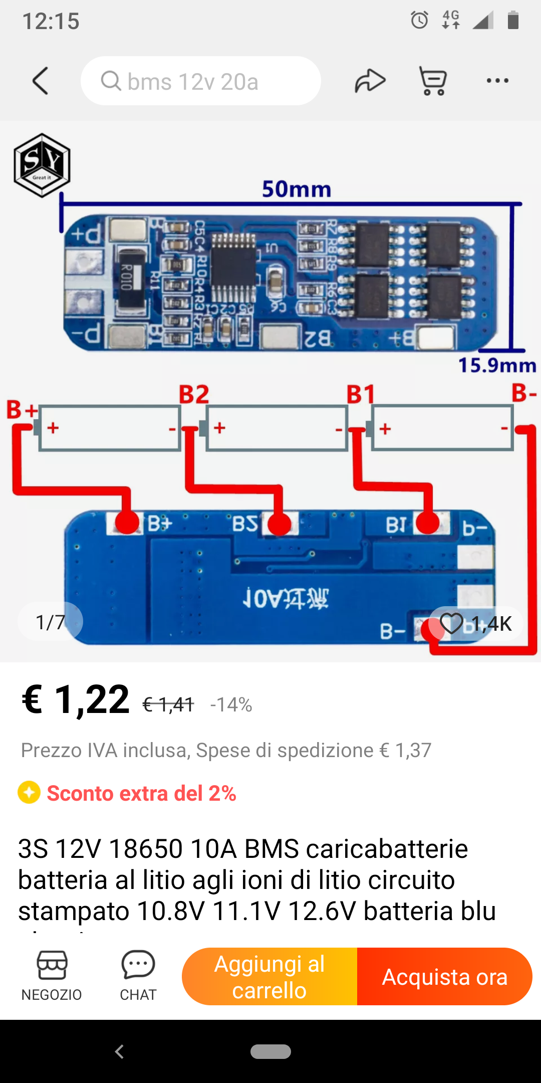

Mancanza di potenza in uscita da circuito bms
Salve a tutti, ho collegato un circuito bms 3s10A a 3 batterie 18650 da 2200mah l'una per un avvitatore e le batterie si sono caricate. Poi però dalle uscite del bms p+ e p- che sono poi le stesse dell' entrata non ho potenza a livello di amperaggio presumo, perché se controllo la tensione con il tester mi dà 11,7 volt e se collego l'avvitatore al + e al - delle batterie l'avvitatore và mentre se lo collego a p+ e p- del BMS si muove appena. Sapete dirmi se sbaglio qualcosa? Grazie
49 minuti fa, Robipari ha scritto:
Sapete dirmi se sbaglio qualcosa?
Sbagli a collegarlo.
Devi collegarlo alle batterie, non ai morsetti del BMS.
Perchè non dai un riferimento del bms? marca e tipo o link al sito.
Così ne so come prima, metti il link alla pagina del negozio (cosè aliexpres? alibaba?).
Solitamente quelli fatti bene hanno una coppia di punti di ingresso ed una di uscita, anche perchè oltre a caricare labatteria, dovrebbe staccare il carico quando labatteria scende sotto il livello minimo.
Il circuito è come quello nelle immagini, l'ho preso su AliExpress ma non riesco a linkarti la pagina...
secondo me 10A sono troppo pochi e la corrente di spunto del motore basta a far intervenire la protezione contro il corto circuito, un motore da avvitatore assorbe parecchio specie quando va sotto sforzo
Grazie Darlington, secondo te potrebbe andare bene uno da 20A?
non lo so, devi guardare che motore monta (di solito c'è una sigla RS- più alcuni numeri stampati sul corpo, quello è il modello) e poi cercarne uno che abbia una corrente adeguata, starei largo nel dimensionamento visto che la corrente di spunto è molto più elevata di quella a regime. Ma scusa, prima di iniziare un progetto del genere non hai fatto un minimo di studio di fattibilità?
  • 3 months later...
Ho montato un bms da 40A e adesso funziona benissimo! Grazie Darlington!
