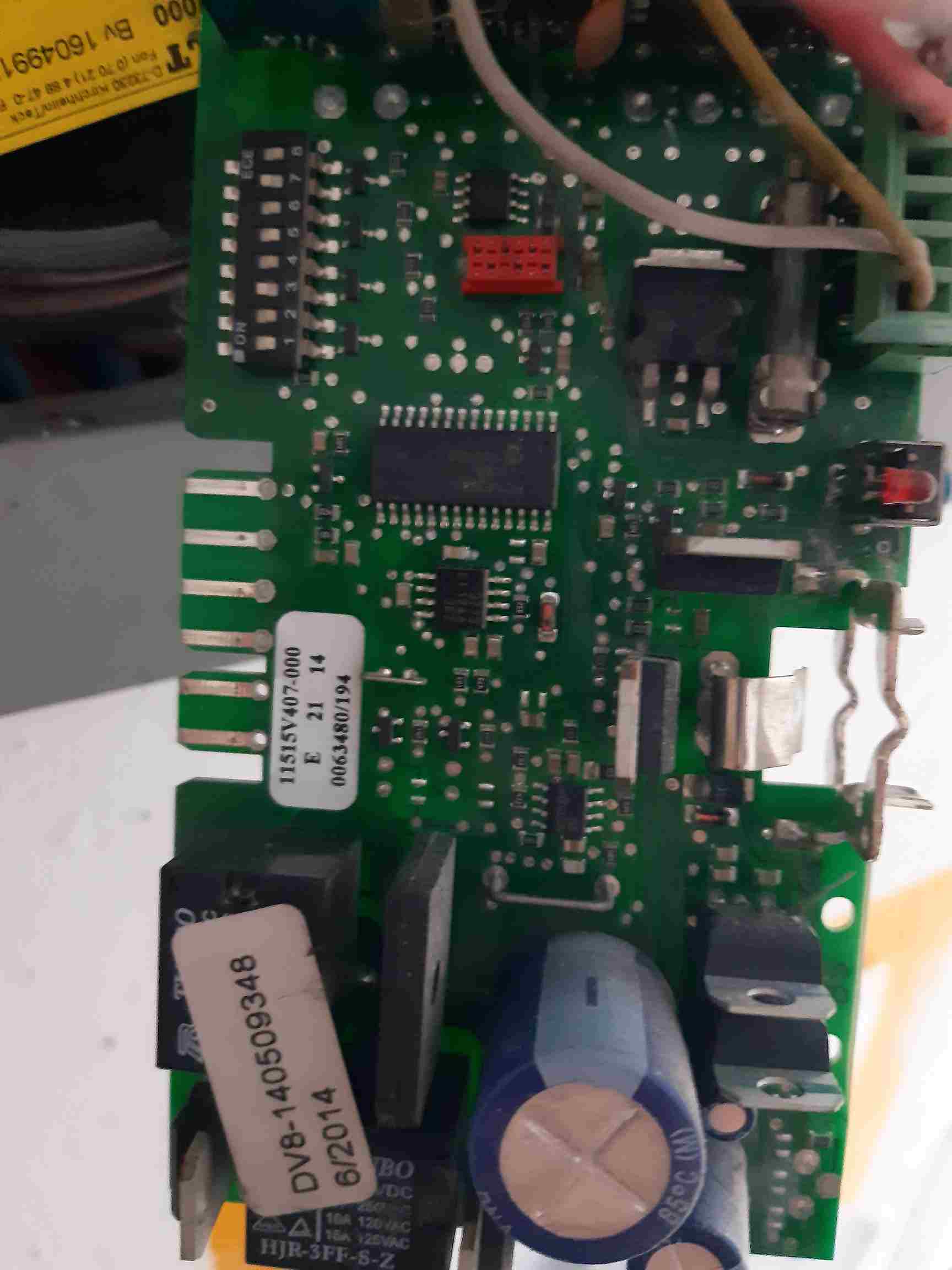

Pieretto65 Inserito: 10 dicembre 2022 Segnala Share Inserito: 10 dicembre 2022 Salve a tutti, ho un problema da qualche giorno relativo ad un azionamento (OEM SOmmer) di un portone sezionale Breda. attivando apertura (da pulsante) si sento un primo scatto del relè, si vede 1 lampeggio e dopo 2 secondi il relè scatta di nuovo. Nessun movimento ed il sistema non reagisce più a nessun comando (nemmeno dopo i 60s di attesa reset). Anche togliendo e ridando alimentazione non si ha l'azionamento. Per avere un'apertura è necessario mettere in folle il motore, muovere manualmente il portone, richiuderlo e re-innestare il motore. Così si ha (non sempre) un ciclo ma poi vi è di nuovo un blocco. Il movimento del motore appare molto più lento del solito, ma all'azionamento a mano il portone sezionale non appare nè bloccato nè si fa fatica a muoverlo. Posizionato a metà apertura mantiene la posizione. Esclusi problemi parte radio (per i test ho usato solo l'interruttore, dopo aver provato che funzionasse correttamente) Esclusi problemi fotocellule (test con ponticello su pin 7-8) verificati componenti (diodi, mosfet e regolatori) e tensioni in ingresso (dal trasformatore) ed in uscita (dalla scheda verso motore guida e catena) ribattuti con un po' di stagno i pin di connessione sul pettine Mi viene da dire che si tratti di un problema meccanico tipo usura di qualche elemento guida carro o una mancanza di lubrificazione. La catena è stata pulita (e leggermente lubrificata) con del WD40 (come da manuale) ma non vorrei che ci fossero da lubrificare il pignone o altri meccanismi. Qualcuno conosce questo azionamento e ha qualche suggerimento per la risoluzione di questo problema? grazie a tutti per l'attenzione (e per tutte le cose che ho imparato fino ad oggi leggendo il forum!) Piergiorgio Link al commento Condividi su altri siti More sharing options...
ROBY 73 Inserita: 10 dicembre 2022 Segnala Share Inserita: 10 dicembre 2022 Ciao Pieretto65, 35 minuti fa, Pieretto65 ha scritto: .........attivando apertura (da pulsante) si sento un primo scatto del relè, si vede 1 lampeggio e dopo 2 secondi il relè scatta di nuovo. Nessun movimento ed il sistema non reagisce più a nessun comando (nemmeno dopo i 60s di attesa reset).......... Premetto che non conosco l'automazione, ma leggendo quello che dici sembra un problema del finecorsa di apertura che non chiude il contatto. Prova a spostarlo anticipandolo un po' in modo che il portone si fermi prima e vedi se cambia qualcosa. Guarda anche il manuale a pag. 25: https://downloads.sommer.eu/files/duo-visionduorapido_46758V003.pdf ed eventualmente verifica con un tester (se ce l'hai e lo sai usare), se il contatto 3-4 risulta chiuso ed è funzionante, eventualmente prova a fare un onte con un pezzo di filo e vedi se funziona (naturalmente fai attenzione perché il finecorsa sarà inibito), oppure meglio ancora, se ce l'hai collega un normale interruttore e lo premi quando il portone è quasi a finecorsa e vedi se riparte. Link al commento Condividi su altri siti More sharing options...
Pieretto65 Inserita: 11 dicembre 2022 Autore Segnala Share Inserita: 11 dicembre 2022 Ciao Roby73, grazie per le tue osservazioni. Verificherò con il tester lo stato di chiusura/apertura dei contatti 3-4 (e 7-8 già che ci sono). Però un eventuale problema (intermittente) a questi contatti non spiegherebbe il movimento rallentato (affaticato?) del carrello. Link al commento Condividi su altri siti More sharing options...
ROBY 73 Inserita: 11 dicembre 2022 Segnala Share Inserita: 11 dicembre 2022 1 ora fa, Pieretto65 ha scritto: ..........Però un eventuale problema (intermittente) a questi contatti non spiegherebbe il movimento rallentato (affaticato?) del carrello. Anche questo è vero, ma non saprei se per caso la scheda si possa azzerare e ripetere la ricerca delle quote ogni volta Link al commento Condividi su altri siti More sharing options...
