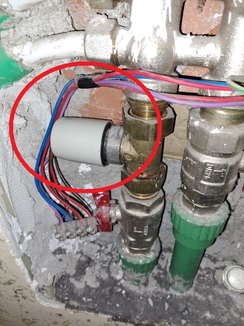

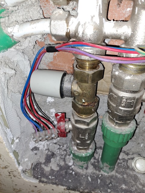

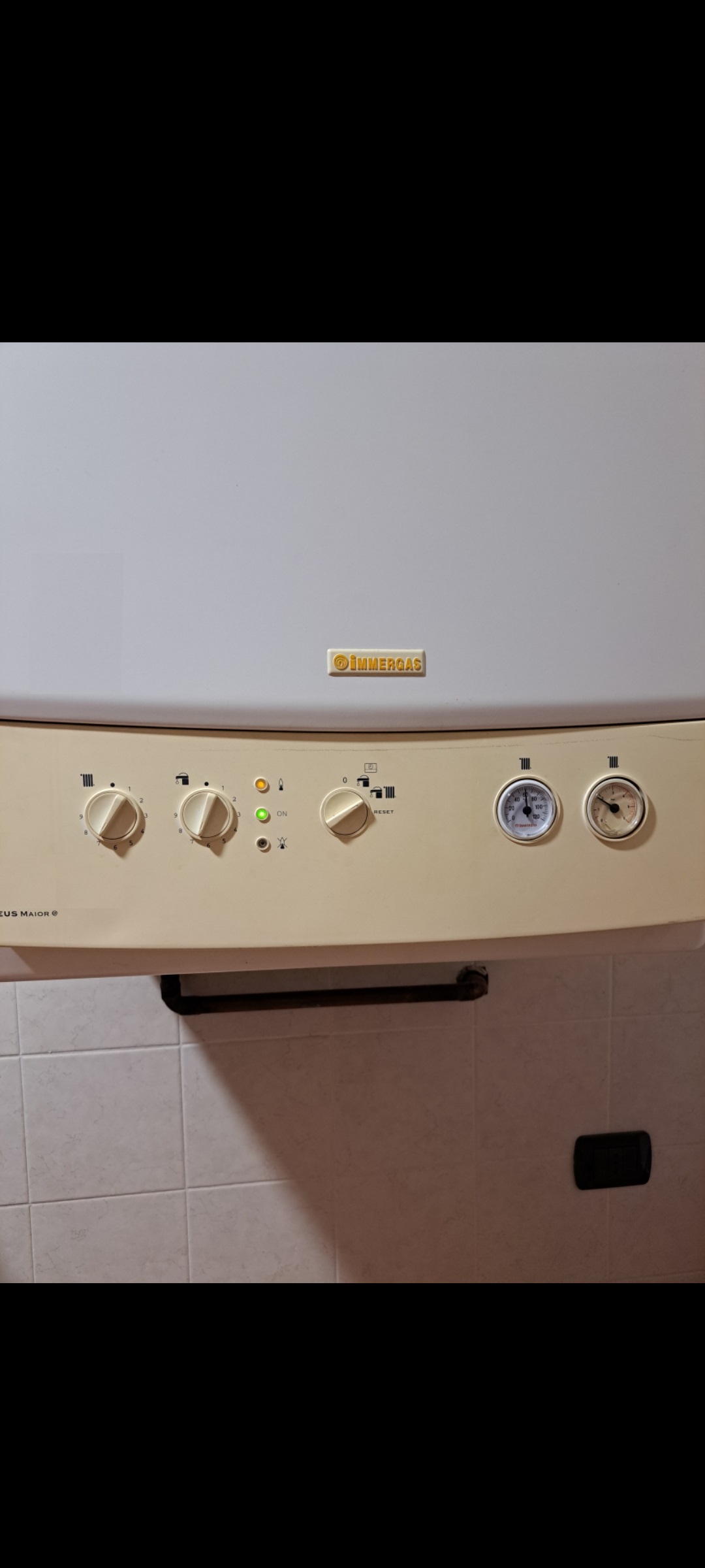

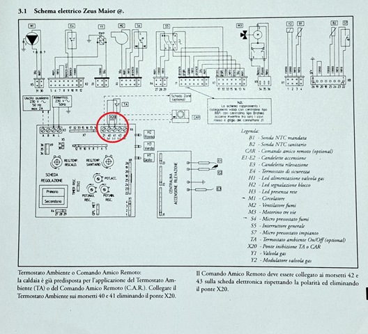

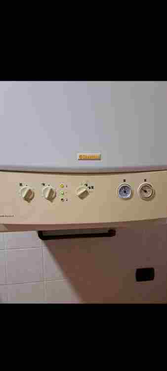

soranto Inserito: 11 dicembre 2022 Segnala Share Inserito: 11 dicembre 2022 (modificato) Buongiorno. La mia caldaia IMMERGAS 24 ZEUS fornisce acqua calda e riscaldamento a due zone: taverna e piano terra. La funzione riscaldamento è regolata in ogni zona da un cronotermostato. La funzione riscaldamento si attiva solo nella zona taverna. Nella zona piano terra, dopo il consenso del relativo termostato, la caldaia rimane in stand.by, ma non va in blocco e si attiva solo se contemporaneamente è attiva la funzione riscaldamento taverna e per tutto il tempo in cui questa è attiva. Ho invertito i cronotermostati per verificarne la funzionalità. Ringrazio chi gentilmente mi da un consiglio. Grazie. Antonio Modificato: 11 dicembre 2022 da soranto Link al commento Condividi su altri siti More sharing options...
reka Inserita: 11 dicembre 2022 Segnala Share Inserita: 11 dicembre 2022 in teoria, se intuisco come è fatto l'impianto, il termostato attiva la valvola di zona e la valvola di zona manda il segnale di accensione alla caldaia. da come descrivi il problema sembra che la valvola si apra (perche a caldaia accesa la zona scalda) ma non manda il consenso alla caldaia. Secondo me è un problema al contatto ausiliario della valvola di zona. Verificalo Link al commento Condividi su altri siti More sharing options...
Alessio Menditto Inserita: 11 dicembre 2022 Segnala Share Inserita: 11 dicembre 2022 Devi scoprire tutti i punti di collegamento elettrici di ogni parte, sarebbe bello se ci fossero colori diversi per ogni filo, e fare foto o disegno del circuito, così trovi sicuramente il punto dove c’è lo sbaglio. Link al commento Condividi su altri siti More sharing options...
soranto Inserita: 11 dicembre 2022 Autore Segnala Share Inserita: 11 dicembre 2022 (modificato) 11 ore fa, reka ha scritto: in teoria, se intuisco come è fatto l'impianto, il termostato attiva la valvola di zona e la valvola di zona manda il segnale di accensione alla caldaia. da come descrivi il problema sembra che la valvola si apra (perche a caldaia accesa la zona scalda) ma non manda il consenso alla caldaia. Secondo me è un problema al contatto ausiliario della valvola di zona. Verificalo Questa è la valvola di zona piano terra. Il filo viola viene dal termostato (controllato +) e quindi attiva la valvola. Il problema sta negli altri tre fili? Ai contatti 40-41 devo trovare dei valori? Grazie. Modificato: 11 dicembre 2022 da soranto Link al commento Condividi su altri siti More sharing options...
Stefano Dalmo Inserita: 11 dicembre 2022 Segnala Share Inserita: 11 dicembre 2022 Al 40e41 arrivano pure i fili del piano superiore . Devi staccare i fili che vanno al contatto pulito della valvola , immagino i due rossi che sono in parallelo ai 2neri. , Se non sbaglio , ma assicurati di questo e controllare con tester se tra i due neri , con termostato attivo a riscaldamento , se trovi circuito chiuso. Se hai lo schema della valvola , o se tramite la marca lo trovi sul web vai sul sicuro . Magari puoi fare un ponte sui cavi del contatto pulito , sempre dopo che hai attivato il termostato in modo da fare aprire la valvola. Link al commento Condividi su altri siti More sharing options...
soranto Inserita: 12 dicembre 2022 Autore Segnala Share Inserita: 12 dicembre 2022 22 ore fa, Stefano Dalmo ha scritto: Al 40e41 arrivano pure i fili del piano superiore . Devi staccare i fili che vanno al contatto pulito della valvola , immagino i due rossi che sono in parallelo ai 2neri. , Se non sbaglio , ma assicurati di questo e controllare con tester se tra i due neri , con termostato attivo a riscaldamento , se trovi circuito chiuso. Se hai lo schema della valvola , o se tramite la marca lo trovi sul web vai sul sicuro . Magari puoi fare un ponte sui cavi del contatto pulito , sempre dopo che hai attivato il termostato in modo da fare aprire la valvola. Buonasera. Risolto il guasto. Attivato solo termostato piano terra. Tensione presente ai contatti viola e blu. Sempre aperto fai contatti neri (rossi). Sostituita la valvola di zona, la tensione risulta presente fra i contatti viola e blu, il circuito risulta chiuso fra i contati neri (rossi) e la caldaia è partita.Grazie per l'aiuto. Link al commento Condividi su altri siti More sharing options...
Stefano Dalmo Inserita: 12 dicembre 2022 Segnala Share Inserita: 12 dicembre 2022 Bene!! Grazie per la condivisione 👍 Link al commento Condividi su altri siti More sharing options...
