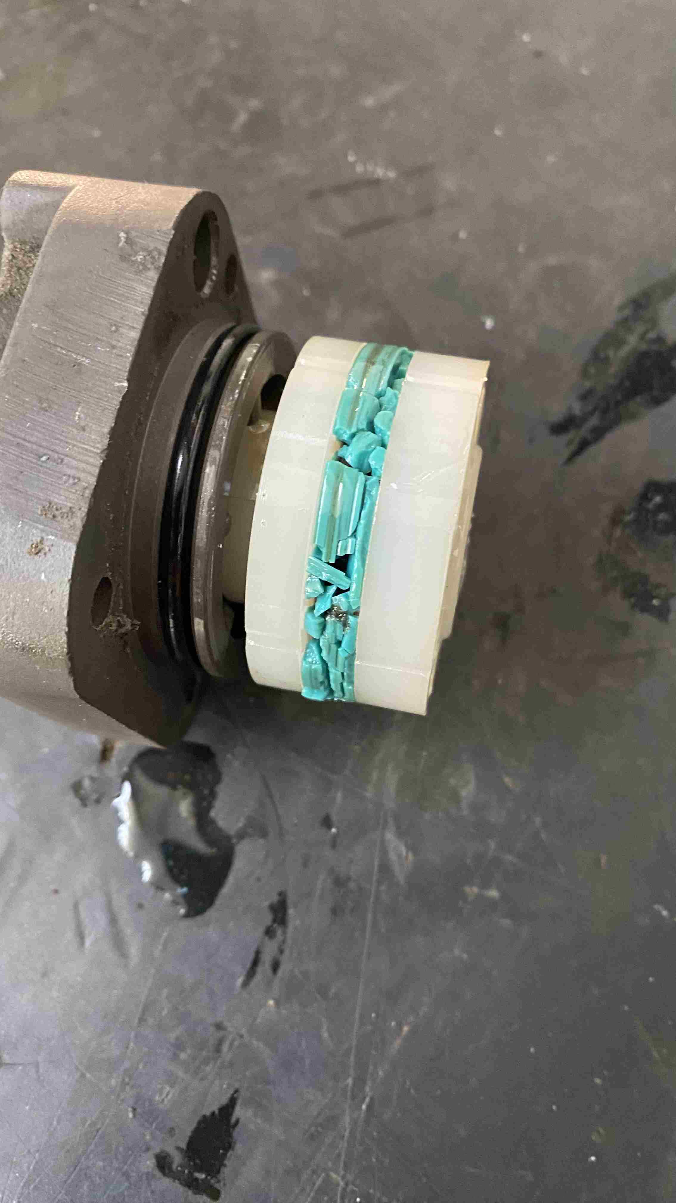

partyman Inserito: 11 dicembre 2022 Segnala Share Inserito: 11 dicembre 2022 Ciao a tutti, ho un cancello automatizzato con attuatori faac 402 cbc. Un anta funziona regolarmente mentre l'altra si apre ma non si richiude. Il motore, in chiusura, si sente funzionare, e accompagnando l'anta continua a non chiudere, ma riesco a chiudere l'anta, a mano e mentre il motore gira. Ho sostituito l'attuatore incriminato con uno di scorta, e tutto funziona alla perfezione. Sull'attuatore che ha manifestato il difetto, ho controllato con tester su ohm, mi da 56 ohm fra celeste e nero, lo stesso fra celeste e marrone, mi da 112 fra nero e marrone. Credo il motore sia ok. Livello olio ok. Che tipo di difettosità può essere accaduta? Grazie a chi mi potrà aiutare. Link al commento Condividi su altri siti More sharing options...
19simo89 Inserita: 11 dicembre 2022 Segnala Share Inserita: 11 dicembre 2022 provato a regolare le viti di bypass? se non ricordo male é quella rossa. Link al commento Condividi su altri siti More sharing options...
Roberto Garoscio Inserita: 11 dicembre 2022 Segnala Share Inserita: 11 dicembre 2022 8 ore fa, partyman ha scritto: ma riesco a chiudere l'anta, a mano e mentre il motore gira. Riesci a chiudere anche con il motore fermo o solo mentre gira in chiusura? Link al commento Condividi su altri siti More sharing options...
partyman Inserita: 12 dicembre 2022 Autore Segnala Share Inserita: 12 dicembre 2022 X Simo ... Si, le viti bypass ho provato a regolarle ma nulla di fatto. Fra l'altro, mi ripeto, appena cambiato il motore tutto funzionava regolarmente e sul vecchio nessuno le aveva toccate. Fra l'altro prima di smontarlo ho fatto alcune prove mentre chiudeva, avvitando e svitando la vite relativa (si la rossa), senza risultato. Eseguirò un controllo sul vecchio pistone per verificare l'integrità dei bypass. X Roberto ... con il motore fermo no, interviene il blocco. Riuscivo ad accompagnare fino a chiusura l'anta soltanto quando era attiva la tensione...appena fermavo la spinta manuale si fermava la chiusura...ed appena tolta la tensione a fine ciclo l'anta era dura (il pistone rotto si bloccava credo regolarmente). Non conosco l'interno del 402, ma sembra come se di fatto non arrivi pressione in chiusura d'anta (ci sarà una ulteriore valvola all'interno o c'è solo quella di bypass?). Link al commento Condividi su altri siti More sharing options...
Roberto Garoscio Inserita: 12 dicembre 2022 Segnala Share Inserita: 12 dicembre 2022 (modificato) Se con motore fermo si blocca non ci sono problemi di valvole ma è molto probabilmente la guarnizione Polipac sul pistone che è consumata e va cambiata assieme all’olio e alla Polipac sul puntale (visto l’anzianità di servizio), nel mentre controlla le altre se sono ancora integre. Modificato: 12 dicembre 2022 da Roberto Garoscio Link al commento Condividi su altri siti More sharing options...
partyman Inserita: 13 dicembre 2022 Autore Segnala Share Inserita: 13 dicembre 2022 Ringrazio per il consiglio. Dovrò acquistare allora il kit revisione completo e l'olio. Qui il kit https://www.manomano.it/ricambi-e-accessori-per-automazione-cancelli-3809?model_id=62775784&referer_id=702617&gclid=EAIaIQobChMI2p6u7c72-wIVpQuiAx0BEgu-EAQYAiABEgI8UPD_BwE Qui l'olio https://www.manomano.it/p/olio-idraulico-faac-hp-oil2-flaconi-da-litri-1-faac-714017-automazione-sicurezza-40254922 Ci risentiamo, grazie ancora Paolo Link al commento Condividi su altri siti More sharing options...
Roberto Garoscio Inserita: 13 dicembre 2022 Segnala Share Inserita: 13 dicembre 2022 Riguardo le guarnizioni devi assicurarti che il tuo pistone sia stato prodotto dopo il 2004 se invece è antecedente devi cercare un altro kit adeguato, l’olio va bene. Noi siamo sempre quì. Link al commento Condividi su altri siti More sharing options...
Ivan91 Inserita: 5 agosto Segnala Share Inserita: 5 agosto Salve anche io ho un problema di tenuta tra stelo e camera e il cancello non si muove. Come visibile si è rotta la guarnizione credo “polipac”.. ho un solo dubbio, come fare per sostituirla? Grazie in anticipo Link al commento Condividi su altri siti More sharing options...
Alessio Menditto Inserita: 5 agosto Segnala Share Inserita: 5 agosto Ivan per favore devi aprire una tua discussione, grazie. Link al commento Condividi su altri siti More sharing options...
