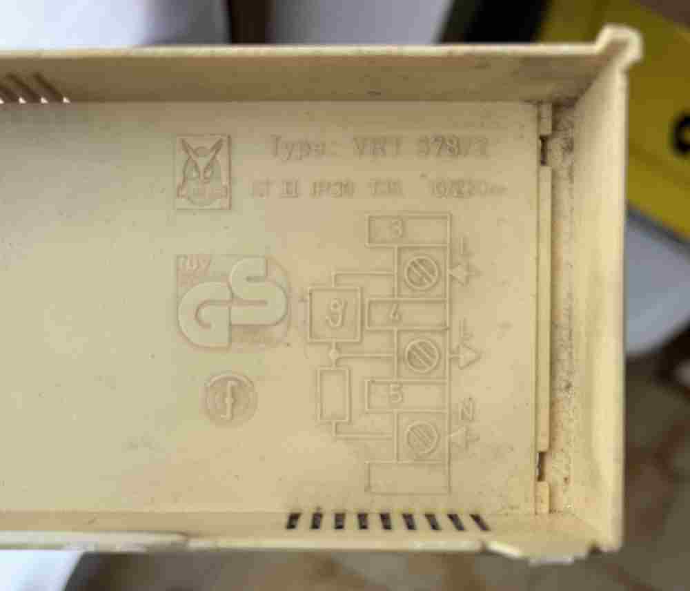

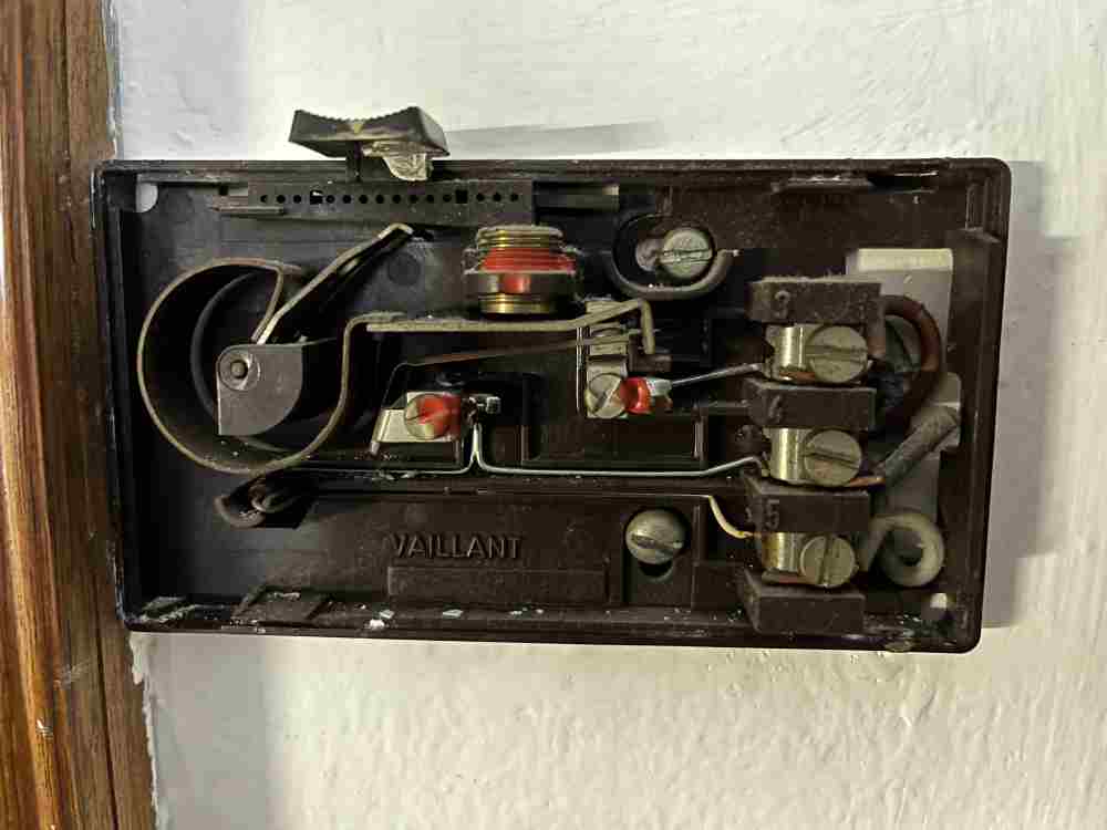

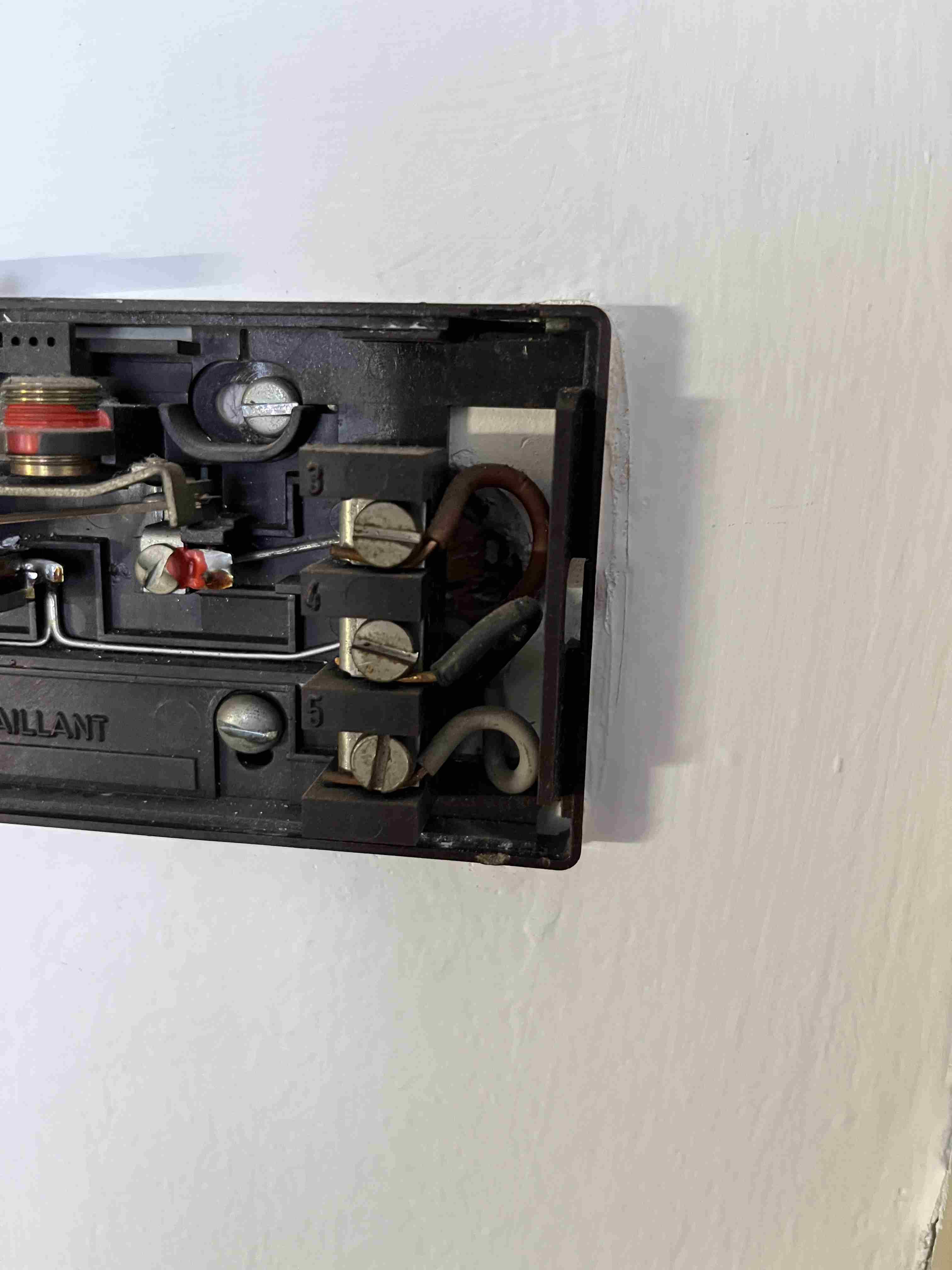

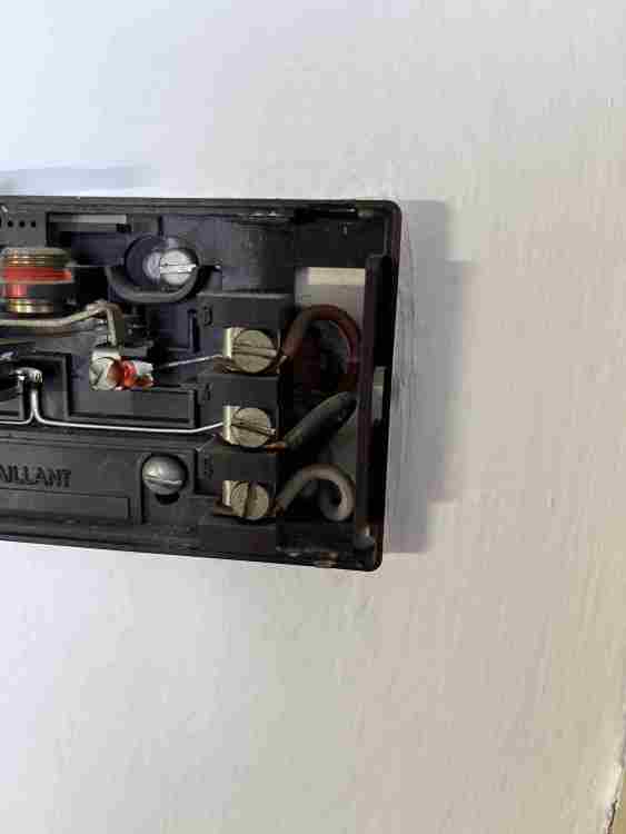

Collegamento fili per sostituzione termostato meccanico con termostato a pile
Salve, vorrei sostituire un vecchio termostato meccanico con uno a pile. Nel vecchio termostato sono presenti tre cavi, secondo lo schema in foto. Come li collego al nuovo termostato? Grazie
Maurizio Colombi
Così, a lume di naso, io collegherei i fili neri ai morsetti 2 e 3 del nuovo termostato.
Ma bisognerebbe fare alcune prove per averne la certezza.
Avendo tre cavi collegati dovresti vedere cosa vanno a comandare  dove?
Il termostato ‘comanda’ solo la caldaia.  Come da schema, il marrone è contrassegnato con L in entrata, il nero con L in uscita, il grigio con N in entrata.
⚠️ Attenzione ! il grigio con N in entrata non va collegato al nuovo Termostato !
(metterebbe in Corto Fase e Neutro)
il marrone, contrassegnato con L in entrata va al 2;
 il nero con L in uscita,1 o 3 da provare,
Buona serata !
Maurizio Colombi
  Il 11/12/2022 alle 13:40 , Maurizio Colombi ha scritto:
Così, a lume di naso, io collegherei i fili neri ai morsetti 2 e 3 del nuovo termostato.
Expand
Non avevo visto il marrone, a me sembrava nero, quindi:
3 e 4 del vecchio vanno a 2 e 3 del nuovo, sempre a lume di naso.
Ma... mettere una foto dove si vede tutto il termostato vecchio?
C835B9F7-4765-4F4B-BDB7-B79A354F4191.thumb.jpeg.798779549e932b4f27dab0851503afa0.jpegIl termostato ‘comanda’ solo la caldaia.  Come da schema, il marrone è contrassegnato con L in entrata, il nero con L in uscita, il grigio con N in entrata.
Maurizio Colombi
Immagine perfetta, ribadisco e confermo
  Il 11/12/2022 alle 15:06 , Maurizio Colombi ha scritto:
3 e 4 del vecchio vanno a 2 e 3 del nuovo
Expand
Ed il grigio si abbandona isolandone l'estremità.
Aggiungerei: al grigio fai una bella etichetta, in cui scrivi una bella "N" così, se mai vorrai passare a un nuovo termostato, magari smart, saprai subito che quello è il neutro.
