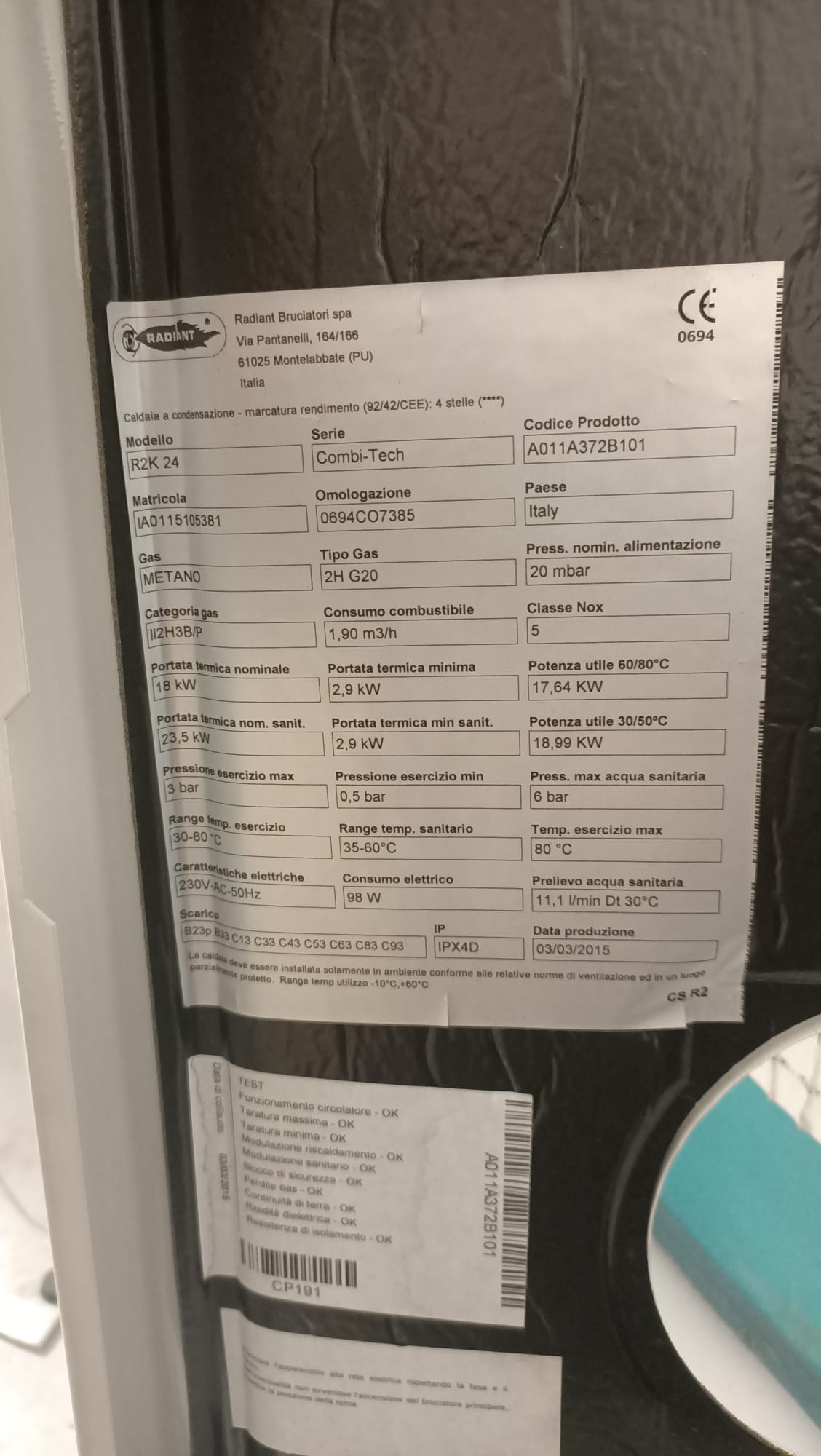

Problemi caldaia Radiant R2K 24
Fvtygvby Cderawf
Salve , alla richiesta dell'acqua sanitaria funziona perfettamente, invece in modalità riscaldamento la temperatura arriva a 38° e si ferma (non va in blocco) poi scende la temperatura e poi riparte di nuovo , ripetendo il ciclo in continuazione ...
Ho cambiato tutti i sensori ntc , lavato anche lo scambiatore bitermico , verificato la pompa , cambiato pure la valvola a tre vie (nuova) , insomma ho verificato tutto e il problema insiste ...
Chi può spiegarmi cosa succede? grazie!IMG-20221205-WA0016.thumb.jpg.9a47ab59847a535781ef82e26ff4a987.jpg
Modificato: da Stefano Dalmo
Corretto ntc
Magari hai il parametro 03 riscaldamento impostato per impianto a pavimento ,.  1  , non supera i 45° , mentre deve stare a 0   ,  massimo 80°
Modificato: da Stefano Dalmo
Fvtygvby Cderawf
Grazie Stefano, lo verificherò se è stata impostata per errore , ma prima non lo era per motivo dell'assenza del riscaldamento a pavimento .... Poi ti faccio sapere se ho risolto.
Fvtygvby Cderawf
Il 11/12/2022 alle 23:03 , Stefano Dalmo ha scritto:
Magari hai il parametro 03 riscaldamento impostato per impianto a pavimento ,.  1  , non supera i 45° , mentre deve stare a 0   ,  massimo 80°
Ciao Stefano, lo verificata , non era impostata per impianto a pavimento, intanto è arrivata la nuova scheda madre, non ha cambiato nulla, sempre lo stesso problema...che disgrazia!!!  Hai qualche altra idea?
Visto che hai a disposizione una ntc del riscaldamento  , dato che l'hai sostituita , collegala al cablaggio esternamente e vedi cosa succede  .
Fvtygvby Cderawf
54 minuti fa, Stefano Dalmo ha scritto:
Visto che hai a disposizione una ntc del riscaldamento  , dato che l'hai sostituita , collegala al cablaggio esternamente e vedi cosa succede  .
L'ho fatto , dopo aver montato la nuova scheda mi dava l'errore 15 (sonda ritorno riscaldamento) , una volta collegata la sonda l'errore è scomparso invece è tornato il problema di prima , incredibile guarda...
Il 11/12/2022 alle 23:03 , Stefano Dalmo ha scritto:
Magari hai il parametro 03 riscaldamento impostato per impianto a pavimento ,.  1  , non supera i 45° , mentre deve stare a 0   ,  massimo 80°
Ciao Stefano, lo verificata , non era impostata per impianto a pavimento, intanto è arrivata la nuova scheda madre, non ha cambiato nulla, sempre lo stesso problema...che disgrazia!!!  Hai qualche altra idea?
Scusa ma non lo hai sostituito sulla mandata?
Fvtygvby Cderawf
3 ore fa, Stefano Dalmo ha scritto:
Scusa ma non lo hai sostituito sulla mandata?
 sulla mandata ho messo quella nuova , sul ritorno quella vecchia perché me lo chiedeva la scheda madre (quella nuova) e l'errore è scomparso, quindi nts vechia funziona
Anzi , ora mi spiegherò meglio
Prima sulla caldaia non c'era sta sonda suo ritorno e la vecchia scheda non mi dava l'errore della mancanza della sonda
Adesso con la nuova scheda ho aggiunto una sonda NTC sul ritorno perché la scheda me lo chiedeva
Però il problema è rimasto uguale , cioè si spegne a 38° e poi raffreddandosi la caldaia parte di nuovo...
4 ore fa, Stefano Dalmo ha scritto:
Visto che hai a disposizione una ntc del riscaldamento  , dato che l'hai sostituita , collegala al cablaggio esternamente e vedi cosa succede  .
L'ho fatto , dopo aver montato la nuova scheda mi dava l'errore 15 (sonda ritorno riscaldamento) , una volta collegata la sonda l'errore è scomparso invece è tornato il problema di prima , incredibile guarda...
Il 11/12/2022 alle 23:03 , Stefano Dalmo ha scritto:
Magari hai il parametro 03 riscaldamento impostato per impianto a pavimento ,.  1  , non supera i 45° , mentre deve stare a 0   ,  massimo 80°
Ciao Stefano, lo verificata , non era impostata per impianto a pavimento, intanto è arrivata la nuova scheda madre, non ha cambiato nulla, sempre lo stesso problema...che disgrazia!!!  Hai qualche altra idea?
Il 11/12/2022 alle 21:26 , Fvtygvby Cderawf ha scritto:
in modalità riscaldamento la temperatura arriva a 38° e si ferma
è stata montata la sonda esterna ?
Scusa , ma in tutto questo ,solo adesso stai dicendo che hai sostituito la scheda .
Quindi la scheda è nuova ? Appena montata ?
E prima cosa faceva che hai sostituito la scheda ?
Fvtygvby Cderawf
11 ore fa, endurik ha scritto:
è stata montata la sonda esterna ?
Non ha la sonda esterna
Fvtygvby Cderawf
10 ore fa, Stefano Dalmo ha scritto:
Scusa , ma in tutto questo ,solo adesso stai dicendo che hai sostituito la scheda .
Quindi la scheda è nuova ? Appena montata ?
E prima cosa faceva che hai sostituito la scheda ?
No Stefano , te lo comunicato pure prima , cerca  su i messaggi poco più su , solo che li rispiegato un'altra volta più dettagliatamente
