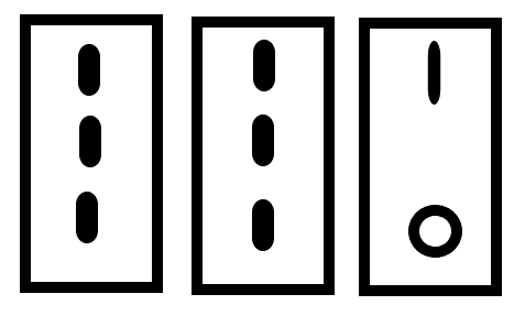

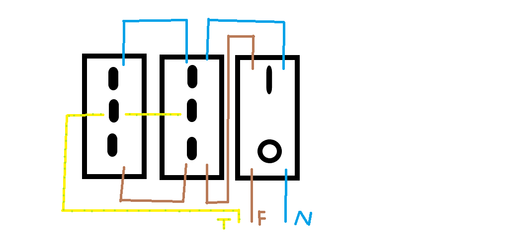

Multipresa da muro con pulsante on/off
Salve a tutti, sono un totale principiante del mondo dell'elettronica... ma vorrei darmi un po' al fai da te per evitare di spendere soldi e risparmiare qualcosina. in poche parole, vorrei creare una presa da muro con due prese e un interruttore on/off che me le stacchi. a mo' di ciabatta, solo da muro.... in modo da poter avere tutto collegato e scollegare con un semplice click senza dover staccare tutto. allego un immmagine per rendere bene idea di cosa vorrei fare. Qualcuno potrebbe spiegarmi i collegamenti da fare? su internet ho trovato molto ma tutto molto confuso ... Grazie dell'eventuale aiuto!
in pratica devi cablare una scatola da esterno con due frutti bipasso e un interruttore bipolare.
dove la prendi la corrente?
scatola interna al muro! la corrente la prendo direttamente dal filo nella scatola (cementata)
L'interruttore 1-0 lo metterei in mezzo, se non altro lasciando le prese distanziate, in caso ci attacchi un trasformatore od altro, non vai ad interferire con la presa di fianco.
22 ore fa, Lele_yellow ha scritto:
scatola interna al muro! la corrente la prendo direttamente dal filo nella scatola (cementata)
filo?
cosa c'è attualmente nella scatola in questione? già una presa o altro.. sai eventualmente sotto a che magnetotermico è ?
Francamente se non hai idea di come collegare 4 fili è meglio se lasci fare ad un elettricista.
però ha detto "filo" non è che la scatola in questione è solo un interruttore luce?
56 minuti fa, reka ha scritto:
però ha detto "filo" non è che la scatola in questione è solo un interruttore luce?
nono presa corrente. chiedo scusa se non so darvi molte informazioni ma sono davvero davvero poco pratico.
1 ora fa, Dumah Brazorf ha scritto:
Francamente se non hai idea di come collegare 4 fili è meglio se lasci fare ad un elettricista.
ok, ti ringrazio per il consiglio.
1 ora fa, mrgianfranco ha scritto:
TI RINGRAZIO INFINITAMENTE! 🙏  è quello che speravo di ottenere, uno schema chiaro e semplice. GRAZIE!!
Figurati...stacca sempre l interruttore generale visto che non hai molta pratica mettiti sempre in sicurezza..Saluti!
