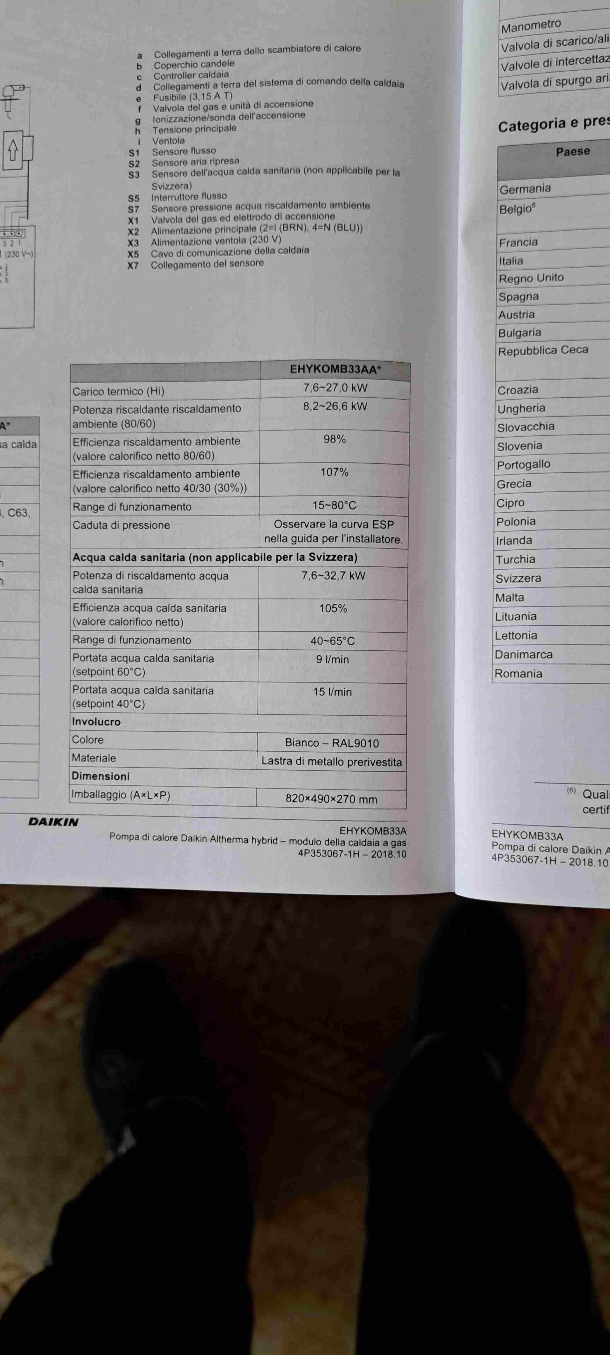

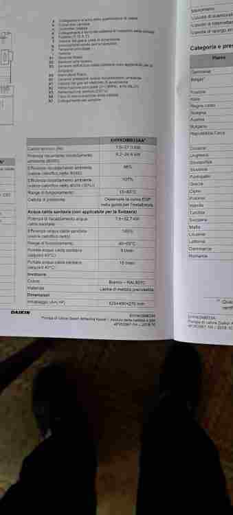

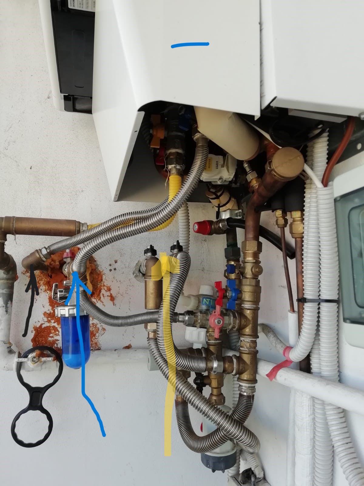

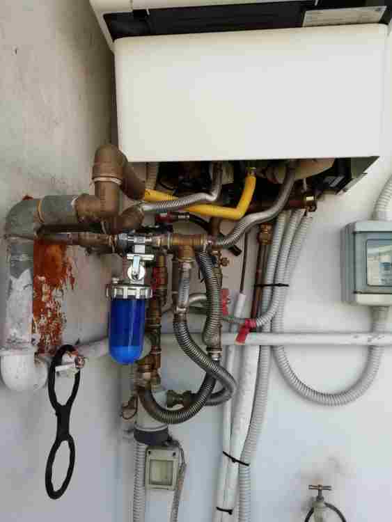

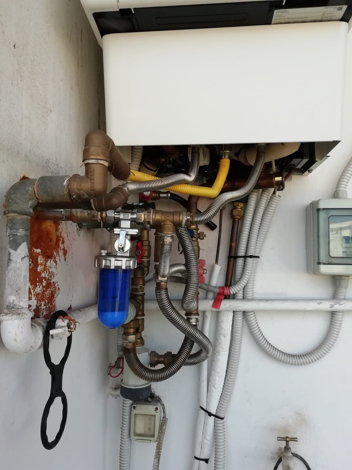

walter longo Inserito: 12 dicembre 2022 Segnala Share Inserito: 12 dicembre 2022 Salve, vorrei cortesemente una delucidazione da qualche tecnico;, possiedo da poco una caldaia per riscaldamento e acqua calda sanitaria di nome Daikin, la sua pressione di esercizio va da 1,5 a 2,0 bar , e attualmente sta lavorando a 1,2. La mia domanda è questa: é possibile che la causa della differenza di pressione tra acqua fredda e acqua calda sia proprio questa? E cioè che sta lavorando a 1,2? Grazie, saluti Link al commento Condividi su altri siti More sharing options...
Stefano Dalmo Inserita: 12 dicembre 2022 Segnala Share Inserita: 12 dicembre 2022 In tutte le caldaie c'è differenza di pressione tra acqua fredda e calda. Poi la pressione di cui parli deve essere quella di carica del circuito riscaldamento , effettuata manualmente o automatica , non credo, la pressione di rete . Link al commento Condividi su altri siti More sharing options...
piergius Inserita: 12 dicembre 2022 Segnala Share Inserita: 12 dicembre 2022 Puoi avere differenza di pressione tra acqua fredda e acqua calda se la Fredda entra nella Caldaia attraverso un Riduttore di Pressione. A prescindere dalla presenza del Riduttore, in genere il tragitto percorso dall' Acqua Calda Sanitaria è più lungo, quindi il relativo flusso d' acqua avrà una Portata minore di quello della Fredda. - Buona notte ! Link al commento Condividi su altri siti More sharing options...
walter longo Inserita: 13 dicembre 2022 Autore Segnala Share Inserita: 13 dicembre 2022 grazie tante per le risposte, quindi mi devo rassegnare? Saluti. Link al commento Condividi su altri siti More sharing options...
Stefano Dalmo Inserita: 13 dicembre 2022 Segnala Share Inserita: 13 dicembre 2022 (modificato) Ma rassegnare è una parola grossa!!! dipende da quanta pressione hai sulla fredda !!! ipotizziamo ti escano 10 litri al minuto , sulla calda te ne potranno uscire 8,5 9 , ma non possono uscire 5 l altrimenti hai un problema . ma come si fa a sapere quanto è la differenza !! se è normale o eccessiva . I devi date dei dati . Sul posto stai tu . poi ho cercato di spiegarti che la pressione di cui parli non è quella di rete Se è quella che vedi a manometro sulla caldaia , ma mica hai risposto se ho indovinato o no ! quindi , ti dispiace spiegarti meglio ? tu parli di pressione bassa di calda correlandola alla pressione impianto caldaia. Che sono due cose diverse . Modificato: 13 dicembre 2022 da Stefano Dalmo Link al commento Condividi su altri siti More sharing options...
walter longo Inserita: 13 dicembre 2022 Autore Segnala Share Inserita: 13 dicembre 2022 scusa Stefano, non l'avevo intesa come domanda; ora mi avete fatto capire qualcosa in più . Sicuramente il numero 1,2 presente sulla caldaia, indica la pressione dell'impianto di riscaldamento, e non centra niente con la poca pressione della calda sanitaria. Domani farò delle foto, così cerchiamo di capirne di più. Saluti. Link al commento Condividi su altri siti More sharing options...
walter longo Inserita: 27 dicembre 2022 Autore Segnala Share Inserita: 27 dicembre 2022 scusate il ritardo, causa di forza maggiore. Non so se si capisce qualcosa; freccia nera , uscita acqua calda; freccia gialla uscvita e ingresso riscaldamento; freccia blu, entrata acqua fredda. Link al commento Condividi su altri siti More sharing options...
THE CAT Inserita: 27 dicembre 2022 Segnala Share Inserita: 27 dicembre 2022 incredibile la cura del dettaglio del fontana..... Link al commento Condividi su altri siti More sharing options...
BADPI59 Inserita: 27 dicembre 2022 Segnala Share Inserita: 27 dicembre 2022 io il riduttore di pressione non lo vedo, sarò cecato ma sotto la caldaia c'è un dosatore di polifosfati e il defangatore certo che chi ha fatto quel impianto è un pò casinista a mio parere potresti controllare il filtro in ingresso fredda se è sporco posta quanti litri acqua fredda in un minuto e quanti litri calda Link al commento Condividi su altri siti More sharing options...
walter longo Inserita: 28 dicembre 2022 Autore Segnala Share Inserita: 28 dicembre 2022 è stato fatto con il bonus 110, ed effettivamente chi ha lavorato ha improvvisato, si sono resi tutti irreperibili. Appena ritorno farò il test dei litri al minuto, grazie per adesso. Saluti Link al commento Condividi su altri siti More sharing options...
THE CAT Inserita: 28 dicembre 2022 Segnala Share Inserita: 28 dicembre 2022 ah il bonus. certi cani senza offesa per i cani con la coda sono diventati provetti installatori. e il popolo gode a metà. ora tutto gratis ma quando inizieranno i problemi veri saranno centoni che voleranno a gogò Link al commento Condividi su altri siti More sharing options...
walter longo Inserita: 30 dicembre 2022 Autore Segnala Share Inserita: 30 dicembre 2022 allora ho fatto il test , ........... per riempire un contenitore di 5 litri di acqua calda il tempo è di 1 minuto e 50 secondi; di acqua fredda invece è 38 secondi Link al commento Condividi su altri siti More sharing options...
reka Inserita: 30 dicembre 2022 Segnala Share Inserita: 30 dicembre 2022 1/3 rispetto alla portata della fredda è poco, nei dati della caldaia non è riportato il dato della portata massima in ACS? Link al commento Condividi su altri siti More sharing options...
Stefano Dalmo Inserita: 30 dicembre 2022 Segnala Share Inserita: 30 dicembre 2022 C'è un problema , bisogna vedere in entrata e in uscita della caldaia .in modo da stabilire dove sta la restituzione . Visto che la caldaia è nuova e tenderebbe ad escludere lo scambiatore . Ma mai dire mai. O magari il filtro in ingresso . Link al commento Condividi su altri siti More sharing options...
walter longo Inserita: 9 gennaio 2023 Autore Segnala Share Inserita: 9 gennaio 2023 qua sono riportate le specifiche della caldaia, sono forse 9 litri al min. con la temperatura a 60 gradi e 15 a 40 gradi ? Link al commento Condividi su altri siti More sharing options...
reka Inserita: 9 gennaio 2023 Segnala Share Inserita: 9 gennaio 2023 tu i 9 litri non li vedi nemmeno da lontano, io chiamerei l'installatore.. potresti anche provare a guardare se c'è un filtro in entrata da pulire. Link al commento Condividi su altri siti More sharing options...
walter longo Inserita: 10 gennaio 2023 Autore Segnala Share Inserita: 10 gennaio 2023 il filtro che sta all'entrata l'ho sostituito un mese fa, aspetterò la revisione della caldaia; grazie a tutti, saluti. Link al commento Condividi su altri siti More sharing options...
reka Inserita: 10 gennaio 2023 Segnala Share Inserita: 10 gennaio 2023 per toglierti ogni dubbio io proverei anche a misurare la portata in entrata al filtro e poi chiamerei ancora l'installatore, se è un difetto della caldaia va segnalato subito. se non ti danno retta ancora prova con il servizio clienti del produttore Link al commento Condividi su altri siti More sharing options...
