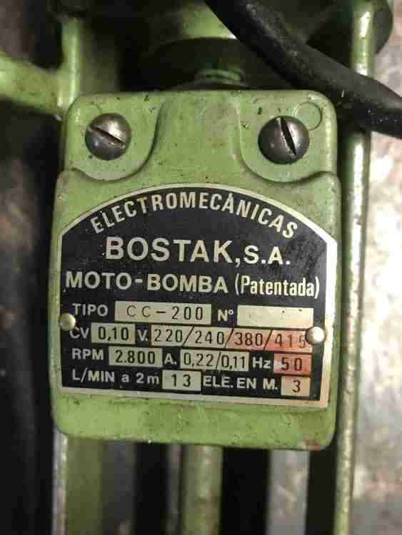

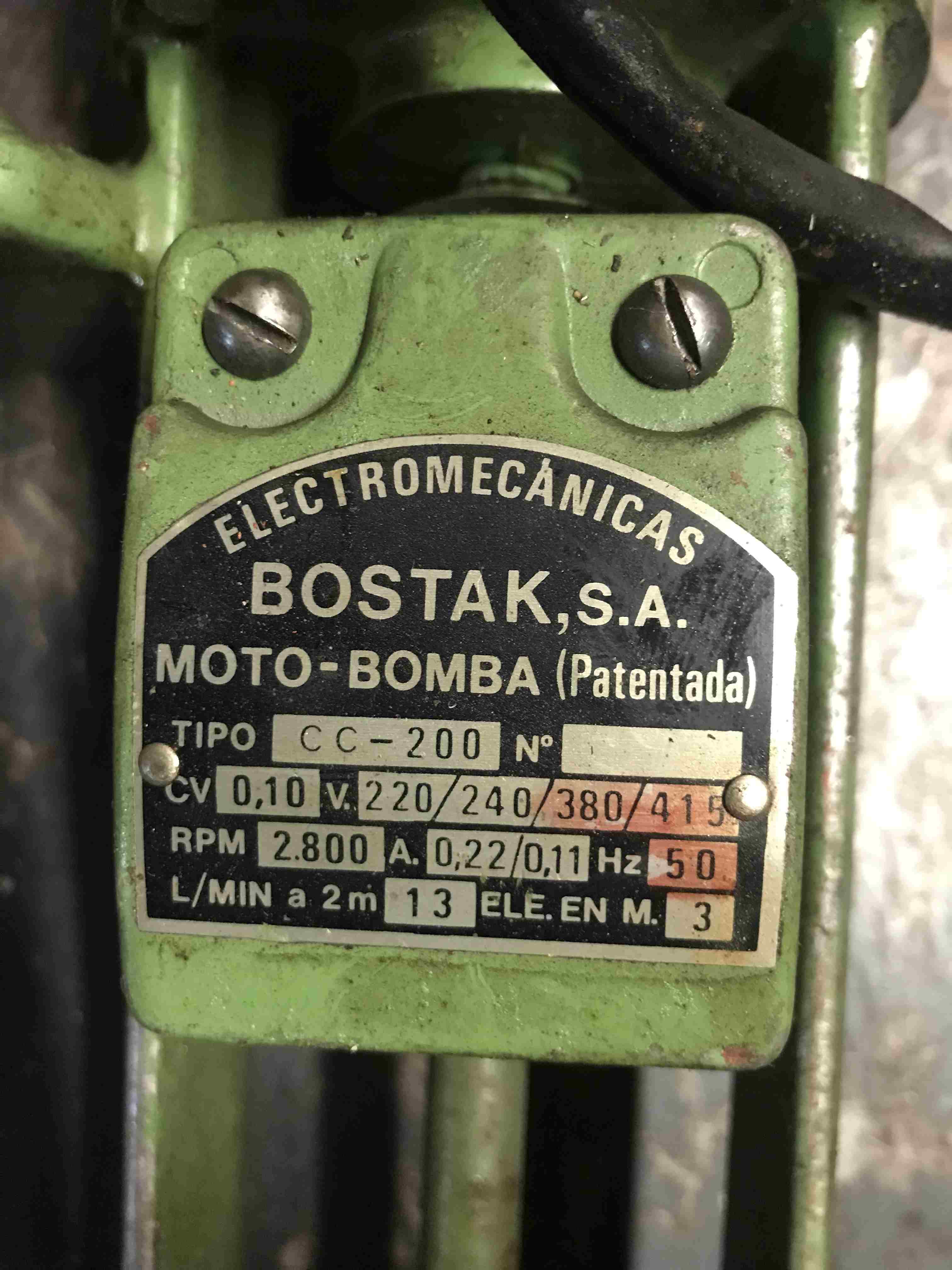

Motore multivoltaggio 220 240 380 415
Salve, dovrei collegare il motore di questa elettropompa, per refrigerante di una macchina utensile, alimentata con il collegamento presente alla trifase 380, alla monofase 230, come interpreto la targhetta del motore: stella 380 415 - triangolo 220 240, se si quale capacità dovrebbe avere il condensatore da installare, o dovrei acquistare un inverter monofase/trifase. Ringrazio a chi mi può aiutare non vorrei fare cavolate, grazie….
E il classico motore con possibilità di collegamento Y/D. Può lavorare con alimentazione trifase a 230V se collegato a "D".
Data l'esigua potenza del motore sconsiglio un'alimentazione monofase con condensatore, questo tipo di alimentazione dimezzerebbwe la potenza erogata.
Anche un'eventuale alimentazione tramite inverter potrebbe comportare problemi di isolamento.
Tutto sommato vale la pena di acquistare una nuova motopompa da 75W con motore monofase a 230V
Modificato: da Livio Orsini
Grazie, vedrò allora di acquistare un inverter, grazie ancora.
Io cambierei la pompa, costa meno di un inverter, poi essendo vecchia c'è la possibilità che l'isolamento non tenga ai dv/dt.
Grazie, vedrò allora di acquistare un inverter, grazie ancora.
Vedo di trovare una pompa allora, grazie dei consigli.
ma tu dove la devi collegare???su utenza trifase o monofase?
