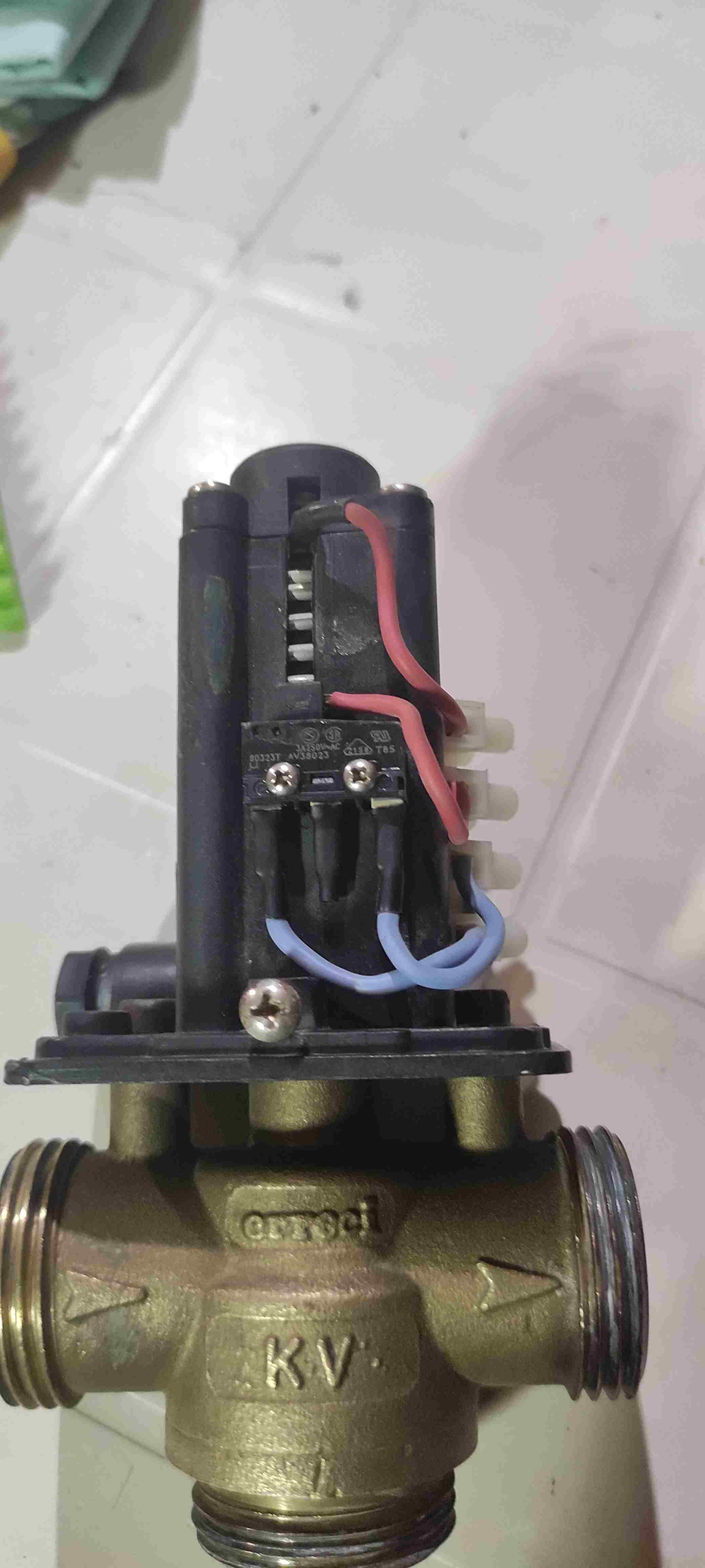

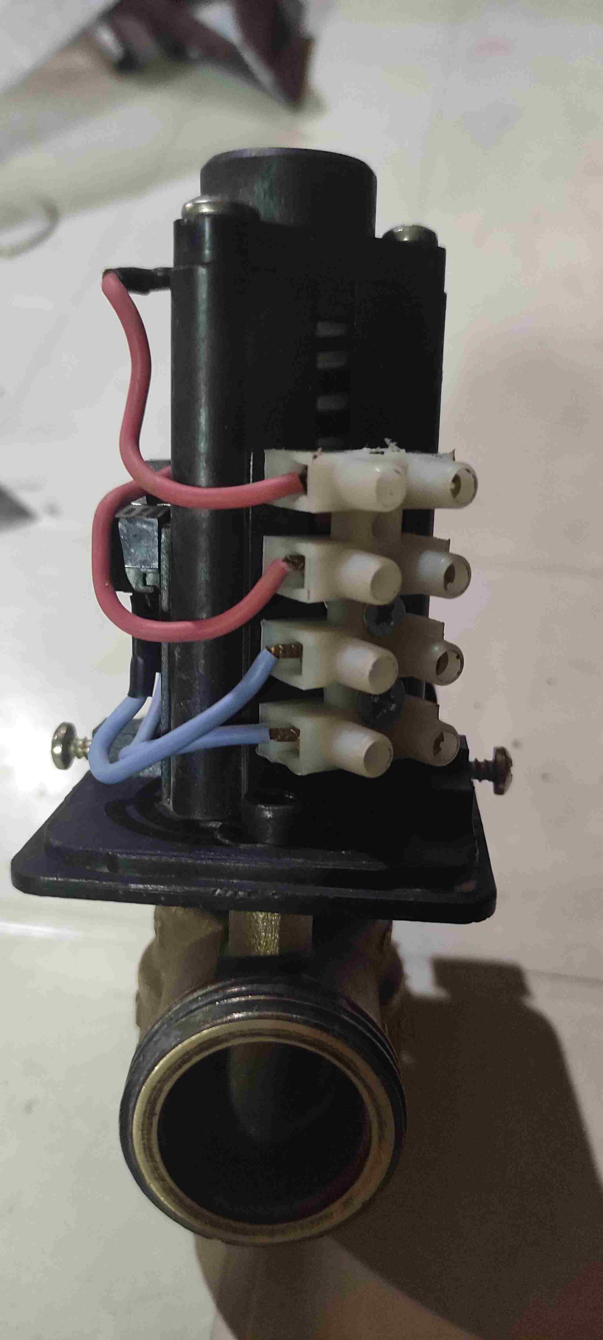

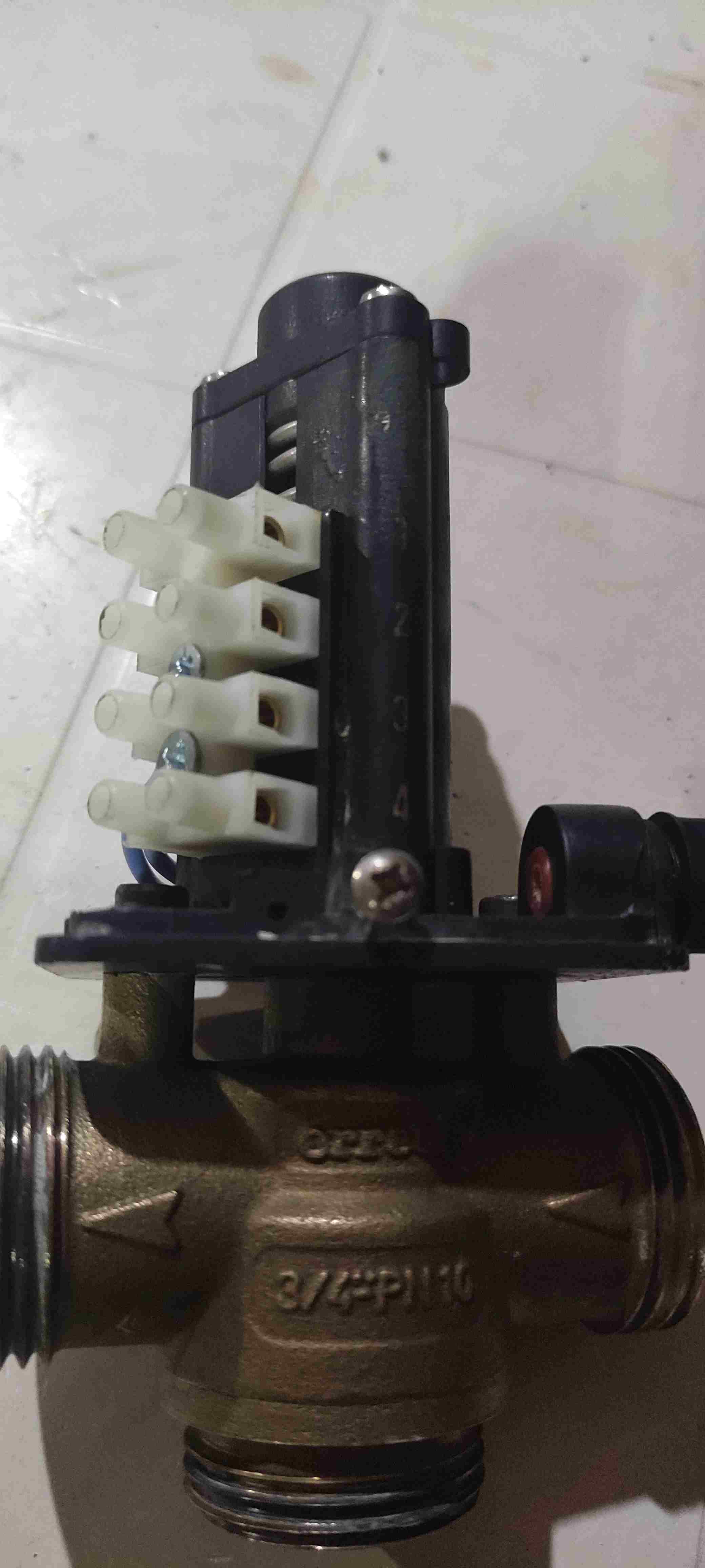

Valvola di zona motorizzata
Salve a tutti ho un problema..
Ho un pannello solare a caduta che quando il pannello non riesce a riscaldare l'acqua io devo ogni volta chiudere la valvola a sfera diretta e aprire quella che va allo scaldino a gas.
Ho una valvola di zona motorizzata che però non ha lo schema elettrico e non so come collegarla..
Voglio semplicemente con un bipolare deviare l'acqua del pannello allo scaldino senza salire ogni volta a farlo manualmente.
Grazie a chi mi può dare una mano
Ciao da quello che riesco a capire l’alimentazione è sui fili rossi mentre sugli azzurri è collegato uno switch che potresti utilizzare come segnalazione. Naturalmente la terza via la devi tappare
Modificato: da rubio2002it
Perché non automatizzare tutto senza tensione . Montando un kit   di integrazione fra solare e caldaia,  come queso sotto .
A temperatura di taratura manda acqua calda direttamente in utilizzatori ,  con acqua meno calda la dirige in caldaia  riscaldare la differenza per portarla alla temperatura di impostazione.
Modificato: da Stefano Dalmo
Ho provato ad alimentare i 2 fili rossi ma non succede nulla
Il kit che mi suggeriva il Sig.Stefano è un'ottima idea mA io ho già l'impianto fatto e questa valvola che se riesco a montarla mi facilita il tutto
Maurizio Colombi
27 minuti fa, Sergiii ha scritto:
Ho provato ad alimentare i 2 fili rossi ma non succede nulla
L'hai lasciata alimentata per qualche minuto? Queste valvole non hanno effetto immediato.
31 minuti fa, Sergiii ha scritto:
Ho provato ad alimentare i 2 fili rossi ma non succede nulla
Ciao, se hai un multimetro prova se c’è la continuità, tieni presente che normalmente l’apertura e/o la chiusura impiega qualche minuto per fare la corsa. Da qualche parte hai letto la tensione di funzionamento?
