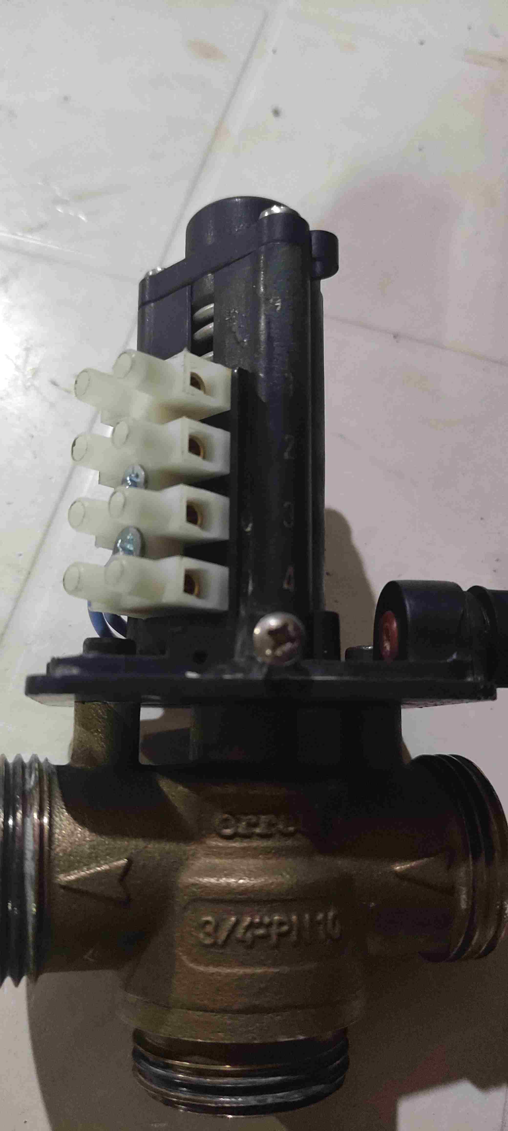

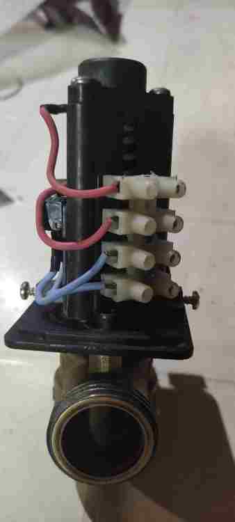

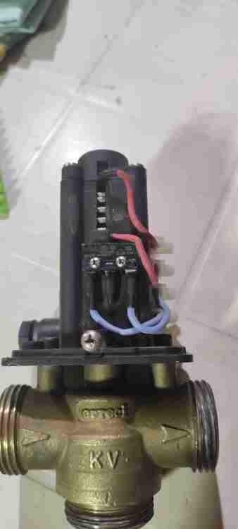

Come collegare valvola 3 vie
Salve a tutti ho questa valvola a tre vie e vorrei installarla all'uscita del pannello solare in modo che quando il pannello non riesce a scaldare l'acqua io con un interruttore bipolare devio l'acqua allo scaldino a gas. Adesso lo faccio chiudendo manualmente una valvola a sfera ed aprendo quella che porta l'acqua allo scaldino. Ma è molto scomodo perché ogni volta devo salire in soffitta.
Il mio problema è nel collegamento elettrico visto che non possiedo nessun schema
Qualcuno può aiutarmi?
Roberto Garoscio
Non la conosco ma sembra che i due fili rossi eseguano la movimentazione mentre i due azzurri siano sono un contatto che si chiude per dare un consenso.
Non è certo il voltaggio necessario.
Ciao, quanti thread hai inserito con lo stesso argomento?
  • Roberto Garoscio locked this discussione
Ospite
