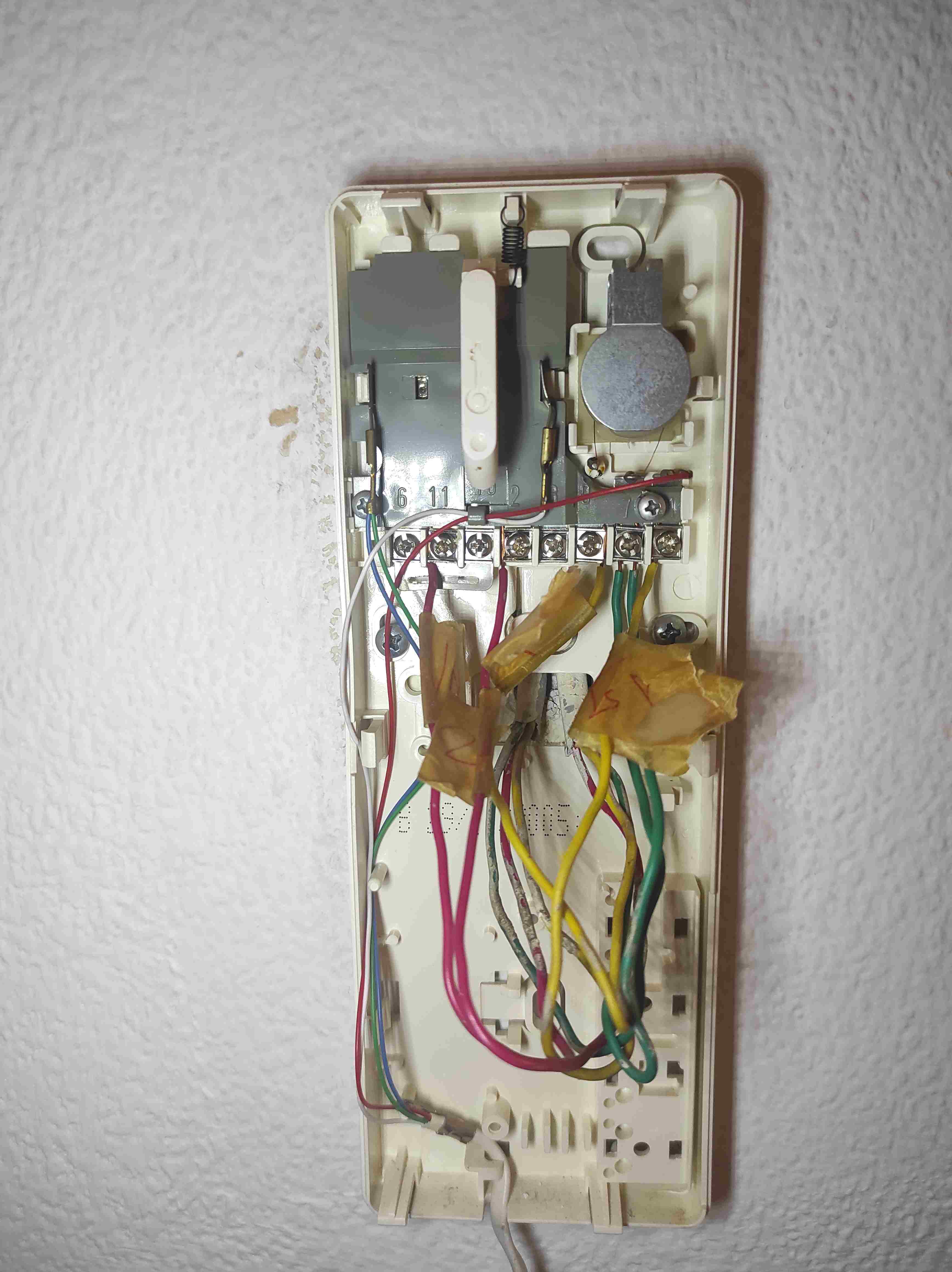

Sostituzione citofono Urmet 1130/12 con 1130/16
Buonasera, debbo sostituire un Urmet 1130/12 con 1130/16. Premetto che non ho trovato nessuna discussione attinente e quindi chiedo aiuto. Il mio citofono ha un cavo a tre fili entrante e lo stesso cavo in uscita. I collegamenti attuali sono Rosso Entrante (RE) su morsetto 2, RU su 11, Giallo Entrante (GA) su 1, GU su 9, infine Verde sia Entrante che Uscente su 7 (che dovrebbe essere il ronzatore). Come distribuisco i fili sulla nuova morsettiera che ha sei possibili innesti? E soprattutto, ho acquistato il citofono giusto per questo tipo di impianto che ha ben 52 anni di vita? Grazie infinite fin da ora. Max
Ciao maxcr,
partiamo da qui:
4 ore fa, maxcr ha scritto:
E soprattutto, ho acquistato il citofono giusto per questo tipo di impianto che ha ben 52 anni di vita?
Certo che sì.
Ma perché lo cambi?  Perché l'1130/12 già non funziona, oppure per un fatto estetico?
4 ore fa, maxcr ha scritto:
Il mio citofono ha un cavo a tre fili entrante e lo stesso cavo in uscita........
Ma anche proprio no, i fili sono tutti in ingresso, tranne eventualmente il 7 di cui uno solo "esce" e che probabilmente va al pulsante del campanello sul pianerottolo delle scale.
4 ore fa, maxcr ha scritto:
Come distribuisco i fili sulla nuova morsettiera che ha sei possibili innesti?
Allo stesso identico modo, cioè così:
URMET 1130/12         URMET 1130/16
- morsetto 1                  = morsetto 1       = Altoparlante     = filo giallo;
- morsetto 2                  = morsetto 2       = Microfono        = filo rosso;
- morsetto 6                  = morsetto 6-10  = Comune          = filo rosso;
- morsetto 7                  = morsetto CA    = Ronzatore       = filo verde (entrambi);
- morsetto 9                  = morsetto 9       = Apri cancello   = filo giallo;
Inoltre, ricordati di fare il ponte tra i morsetti 6 e 10 come indicato nel manuale e prima di cambiarlo controlla che i ponticelli neri JP1, JP2, JP3, JP4, JP5, JPA, JPC siano tutti come indicato nel manuale per impianti 4+n con chiamata su ronzatore in Corrente Alternata (anche se dovrebbero già essere apposto di default).
Qui c’è lo schema:
https://www.urmet.com/Portals/0/Import_Profile/LibrettiIstruzioni/475939.pdf?ver=2017-01-18-083542-000
Facci sapere i risultati
Prego di niente, ciao
