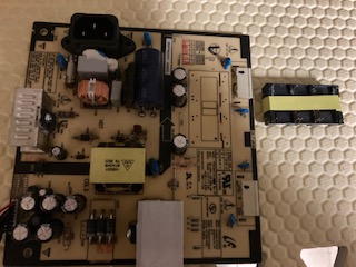

Iu1dxo Inserito: 13 dicembre 2022 Segnala Inserito: 13 dicembre 2022 buongiorno , ho un tv samsung t200hd che si spegne dopo 1 secondo ,audio presente anche immagini contro luce, le tensioni 15 e 5v sono presenti , condensatori non gonfi, ho un dubbio sul trafo inverter, sui secondari non ci sono differenze in ohm 954 una 955 altra , sul primario ho dei dubbi come misurazione il multimetro mi da continiutà (classico bip) è corretto ? ho tolto il trafo ho dato 15volt dc al primario ma alimentatore di 5a mi va in protezione sarà in corto il trafo ? il primario ha 2 piedini uno vicino al altro in tot 4 vedete allegato ,le lampade non saprei come testarle se potete aiutarmi grazie .
Iu1dxo Inserita: 14 dicembre 2022 Autore Segnala Inserita: 14 dicembre 2022 Non vorrei aver sbagliato sezione
carlovittorio Inserita: 14 dicembre 2022 Segnala Inserita: 14 dicembre 2022 21 ore fa, Iu1dxo ha scritto: ho tolto il trafo ho dato 15volt dc al primario ma alimentatore di 5a mi va in protezione sarà in corto il trafo ? il primario ha 2 piedini uno vicino al altro i No Non si provano così i trafo
Iu1dxo Inserita: 14 dicembre 2022 Autore Segnala Inserita: 14 dicembre 2022 Comunque ho risolto grazie a tutti
