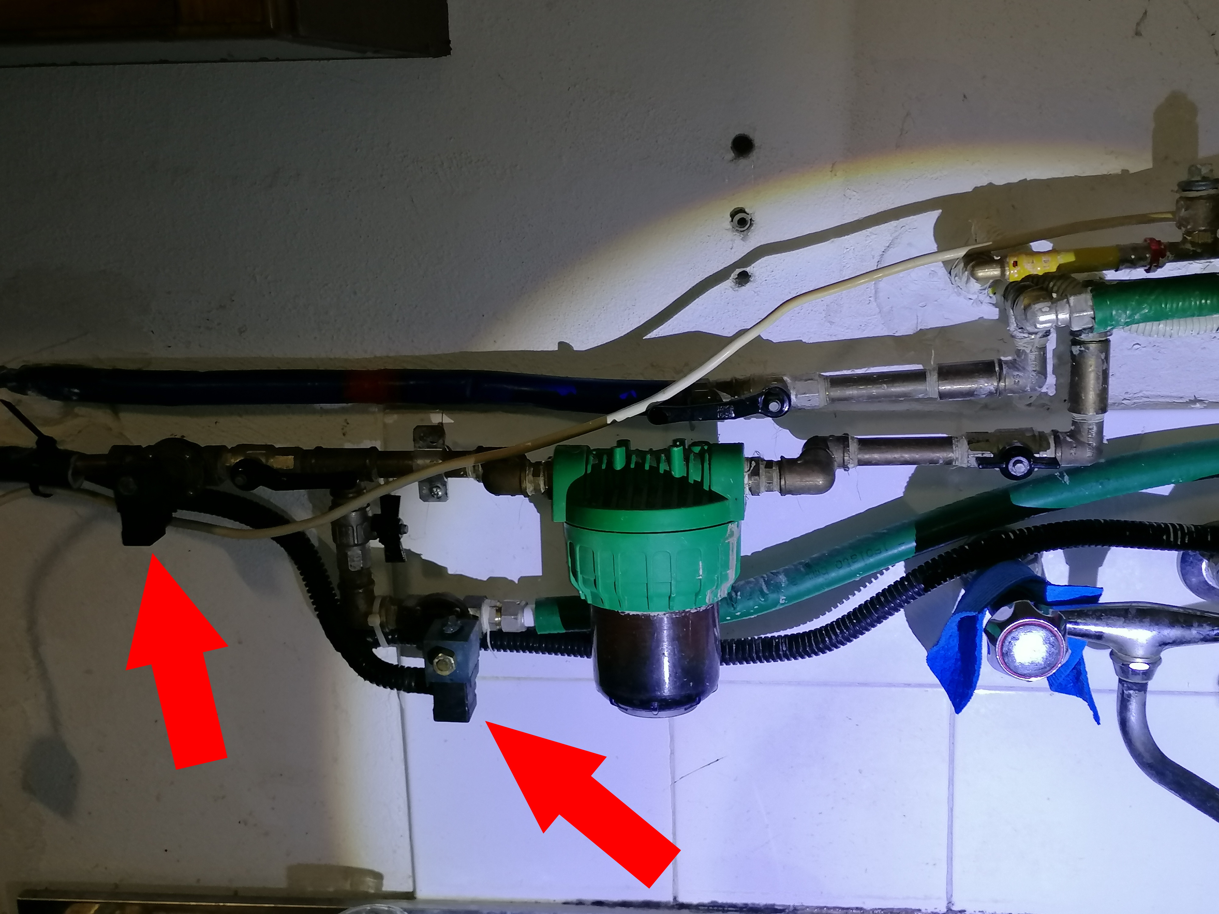

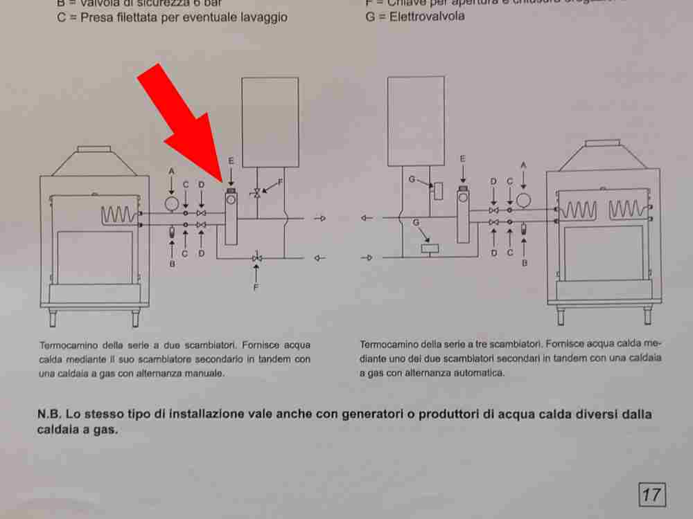

Chiarimenti su centralina termocamino.
Saluti
In un impianto termocamino-caldaia la centralina sul termocamino (vulcano 25-3) ha la funzione acqua-calda con tre selezioni: caldaia, camino, automatico. Quando è su "camino" dovrebbe prelevare l'acqua calda dal termocamino, stesso dicasi quando è in automatico (a seconda della temperatura presente nel termocamino). Aprendo il rubinetto dell'acqua calda tuttavia si accende sempre la caldaia.
Modificato: da dan8.1
Dipende da come è stato concepito l'impianto  !
Che sulla centralina è scritto così non significa niente se poi non hanno realizzato tutto quello che serve per avere quelle opzioni .
Non so se è chiaro .
Hai mai già usato il sistema  ? Te lo hanno spiegato che potevi avere acqua calda in automatico dal camino e dalla caldaia ? Senza fare manovre a mano ?
Saluti Stefano, l'avevo letto sul manuale del termocamino, durante l'installazione non ero presente credo che al momento funzioni l'alternanza manuale, volevo vedere se era possibile automatizzare il tutto (sempre tramite tecnico ovviamente).
Sembra manchi quel miscelatore termostatico in figura, lo schema con alternanza automatica è il secondo.
Modificato: da dan8.1
