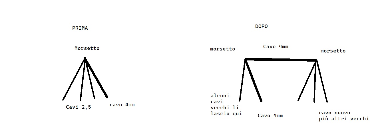

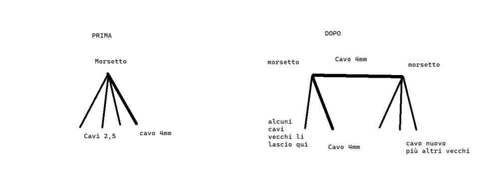

curioson Inserito: 13 dicembre 2022 Segnala Inserito: 13 dicembre 2022 (modificato) Apro una nuova discussione perché mi pare un argomento separato rispetto all'altra. Ho aperto la cassetta di derivazione a cui devo aggiungere una fase ed un neutro. (per fare quanto discusso in "sostituire troppi ponti") Il problema è che i morsetti della fase e del neutro sono già pieni, non entra un singolo filo in più. E c'è già il morsetto grosso. Che faccio? Soluzioni? Io ho pensato a una roba del genere, ha senso? (il numero di cavi visualizzato è un esempio, in realtà non li ho contati) Modificato: 13 dicembre 2022 da curioson chiarimento
Maurizio Colombi Inserita: 13 dicembre 2022 Segnala Inserita: 13 dicembre 2022 27 minuti fa, curioson ha scritto: Che faccio? Soluzioni? Esistono morsetti fino a 35 mm, direi che possano bastare.
patatino59 Inserita: 13 dicembre 2022 Segnala Inserita: 13 dicembre 2022 In teoria va bene, ma forse è più corretto sdoppiare il 4 mm in due dorsali da 4 mm e su queste distribuire il resto dei cavi. Sarebbero tre morsetti anziché due, ma con una simmetria maggiore. In questi casi cerco di crimpare piu cavi in un puntalino di adeguato diametro, e uso il morsetto a mantello solo per protezione dai contatti accidentali. Anche se si allentasse la vite, la portata è garantita dalla crimpatura, e non scintilla nulla.
