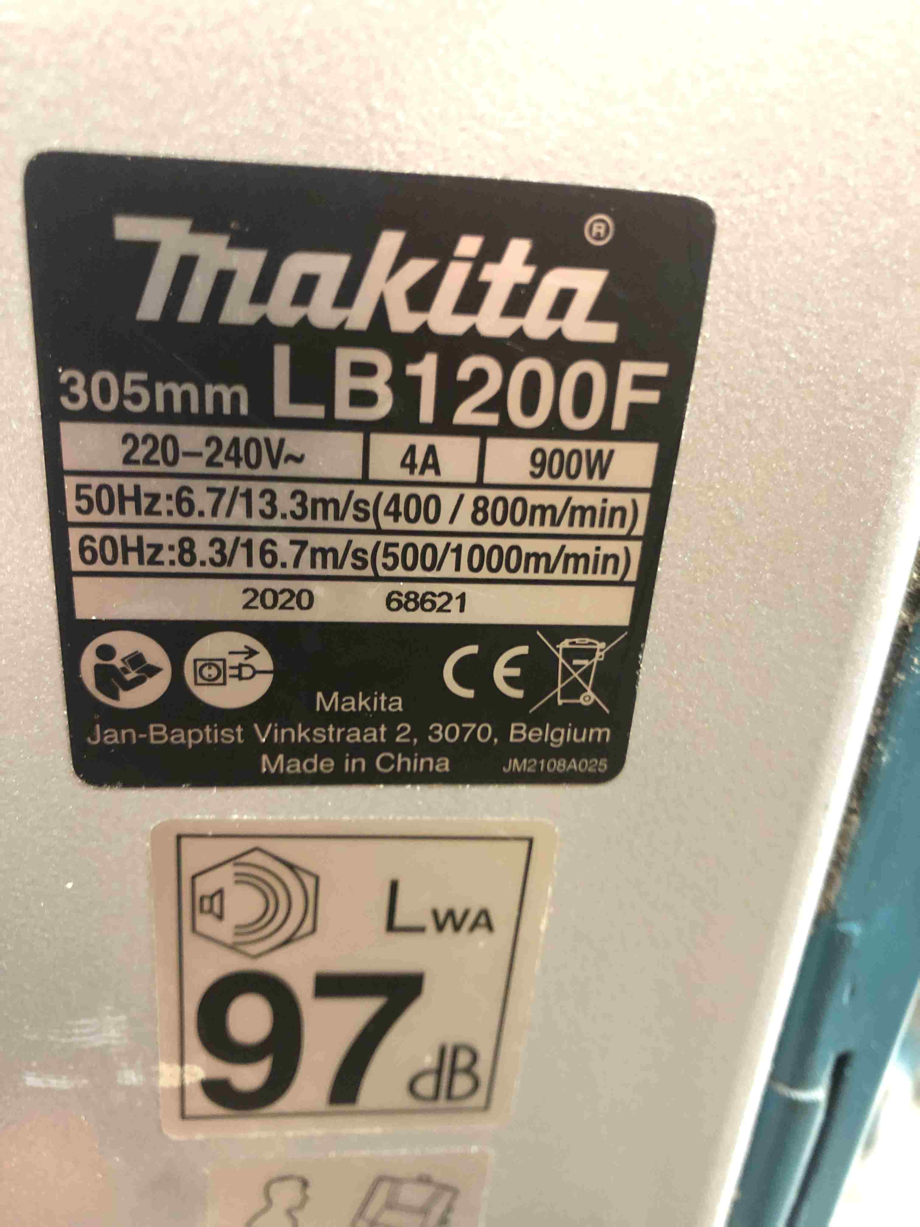

Pietroego Inserito: 13 dicembre 2022 Segnala Inserito: 13 dicembre 2022 (modificato) Buonasera a tutti , Mi è successa una cosa a dir poco strana, a distanza di 1 minuto non c’è verso di far funzionare la sega a nastro Makita lB1200F e la troncatrice Fermi, premetto che sono soprattutto la sega praticamente nuove, il problema è: quando accendo la sega non parte e fa un rumore come quando un disco non gira e fa quel rumore elettrico , qualcuno sa la causa ? Grazie a chi ha la pazienza di rispondere. Modificato: 13 dicembre 2022 da Ivan Botta
Livio Orsini Inserita: 14 dicembre 2022 Segnala Inserita: 14 dicembre 2022 Hai sbagliato forum: per un problema come questo senza nessun dato, dovevi rivolgerti al forum dei maghi e degli indivini; su quel forum c'è forse qualche lettore che dispone di una sfera di cristallo con la quale si può forse indovinare la cuasa del guasto. Su questo forum partecioano solo tecnici e i tecnici hanno la cattiva abitudine di basare le rispsoste solo su dati certi. Almeno scrivi se è alimentata in monofase o in trifase.
drn5 Inserita: 14 dicembre 2022 Segnala Inserita: 14 dicembre 2022 La MAkita sembrerebbe una semiprofessionale da 230V, per la troncatrice..boh... Comunque per prima cosa staccherei il motore dalla meccanica per vedere/sentire se almeno i motori girano liberi e silenziosi.... Fatto quello passerei alla meccanica...
Livio Orsini Inserita: 14 dicembre 2022 Segnala Inserita: 14 dicembre 2022 15 minuti fa, drn5 ha scritto: sembrerebbe una semiprofessionale da 230V Ciò non toglie che chi scrivere per chiedere un aiuto deve fornire i dati necessari a valutare il problema. Visto che per scivere non viene richiesto un tot a parola ma è sempre completamente gratuito si potrebbe anche fare un piccolo sforzo e, usando un italiano standard, descivere prodotto e malfunzionamento senza aspettarsi che chi risponde si ingegni a raccogliere le informazioni ed ad indovinare cosa intendeva scrivere il richiedente.
Pietroego Inserita: 14 dicembre 2022 Autore Segnala Inserita: 14 dicembre 2022 5 ore fa, Livio Orsini ha scritto: Hai sbagliato forum: per un problema come questo senza nessun dato, dovevi rivolgerti al forum dei maghi e degli indivini; su quel forum c'è forse qualche lettore che dispone di una sfera di cristallo con la quale si può forse indovinare la cuasa del guasto. Su questo forum partecioano solo tecnici e i tecnici hanno la cattiva abitudine di basare le rispsoste solo su dati certi. Almeno scrivi se è alimentata in monofase o in trifase. Monofase 1 ora fa, drn5 ha scritto: La MAkita sembrerebbe una semiprofessionale da 230V, per la troncatrice..boh... Comunque per prima cosa staccherei il motore dalla meccanica per vedere/sentire se almeno i motori girano liberi e silenziosi.... Fatto quello passerei alla meccanica... Grazie , ci provo
Dumah Brazorf Inserita: 14 dicembre 2022 Segnala Inserita: 14 dicembre 2022 17 hours ago, Pietroego said: a distanza di 1 minuto non c’è verso di far funzionare la sega a nastro Makita lB1200F e la troncatrice Fermi Sono due macchinari differenti collegati a prese vicine? Non si possono rompere contemporaneamente per conto loro, controlla l'alimentazione a monte di entrambe.
Livio Orsini Inserita: 14 dicembre 2022 Segnala Inserita: 14 dicembre 2022 1 ora fa, Dumah Brazorf ha scritto: Sono due macchinari differenti collegati a prese vicine? Chissà se, prima o poi, Pietroego si deciderà a dare tutte le informazioni e tutte in una volta. 3 ore fa, Pietroego ha scritto: Monofase Quindi almeno abbiamo appurato che trattasi di una macchina con motore monofase. Allora perchè aprire la discussione nel forum di automazione industriale sezione azionamenti in cc? Sebra proprio un'apertura a caso. Va behe, siamo già in clima natalizio, sian tutti più buoni e bla, bla....la sposto io.
Pietroego Inserita: 14 dicembre 2022 Autore Segnala Inserita: 14 dicembre 2022 (modificato) 6 ore fa, Dumah Brazorf ha scritto: Sono due macchinari differenti collegati a prese vicine? Non si possono rompere contemporaneamente per conto loro, controlla l'alimentazione a monte di entrambe. Sono collegati entrambi alla stessa ciabatta . Il problema si è verificato a distanza di un minuto l’uno dall’altro , ho spento la sega a nastro (tutto ok), ho acceso la troncatrice, ha accennato a girare ma poi ha manifestato il problema, riaccendo la sega e anche questa stesso identico suono e non parte.potrebbe essere stato uno sbalzo di tensione? li ho collegati a un altra presa ma niente . Modificato: 14 dicembre 2022 da Pietroego
Pietroego Inserita: 14 dicembre 2022 Autore Segnala Inserita: 14 dicembre 2022 4 ore fa, Livio Orsini ha scritto: Chissà se, prima o poi, Pietroego si deciderà a dare tutte le informazioni e tutte in una volta. Quindi almeno abbiamo appurato che trattasi di una macchina con motore monofase. Allora perchè aprire la discussione nel forum di automazione industriale sezione azionamenti in cc? Sebra proprio un'apertura a caso. Va behe, siamo già in clima natalizio, sian tutti più buoni e bla, bla....la sposto io. Chiedo scusa non mi ero accorto.
Pietroego Inserita: 14 dicembre 2022 Autore Segnala Inserita: 14 dicembre 2022 10 ore fa, drn5 ha scritto: La MAkita sembrerebbe una semiprofessionale da 230V, per la troncatrice..boh... Comunque per prima cosa staccherei il motore dalla meccanica per vedere/sentire se almeno i motori girano liberi e silenziosi.... Fatto quello passerei alla meccanica...
Dumah Brazorf Inserita: 14 dicembre 2022 Segnala Inserita: 14 dicembre 2022 44 minutes ago, Pietroego said: Sono collegati entrambi alla stessa ciabatta . [...] li ho collegati a un altra presa ma niente . spero non una presa della stessa ciabatta, o ad un altra presa a muro usando ancora quella ciabatta!
Pietroego Inserita: 14 dicembre 2022 Autore Segnala Inserita: 14 dicembre 2022 (modificato) 48 minuti fa, Dumah Brazorf ha scritto: spero non una presa della stessa ciabatta, o ad un altra presa a muro usando ancora quella ciabatta! Nono ,altra presa in altra stanza e senza ciabatta Modificato: 14 dicembre 2022 da Pietroego
Pietroego Inserita: 28 dicembre 2022 Autore Segnala Inserita: 28 dicembre 2022 Il Problema era il condensatore.
Livio Orsini Inserita: 28 dicembre 2022 Segnala Inserita: 28 dicembre 2022 7 minuti fa, Pietroego ha scritto: Il Problema era il condensatore. Su tutte e due le macchine?
