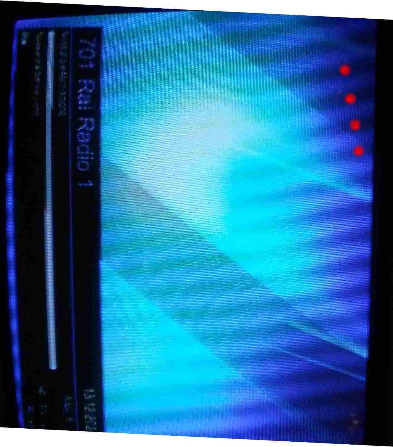

Decoder DTT UNITED 2100. Righe segni rossi su TV CRT
Come da titolo, ho installato Decoder T2 UNITED 2100 su vecchio TV 28° CRT. Come da foto appaiono Bande/Righe/ marcate di rosso che a secondo della trasmissione e/o sfondo possono anche non comparire. (In bianco e nero non compaiono. )( Non riesco a fare foto in BN causa sfarfallio TV.... ecc ecc).
La connessione tra Dec. e TV ora e' con cavo scart solo in AV Videocomposito- sarei tentato a provare in RGB ma non ho il cavo scart-- Quindi prima di spendere soldi invano chiedo se qualcuno sospetta un problema di Decoder , o di un segnale interferente  ecc ecc che si innesca con la TV) Con il decoder di prima andava tutto bene--- Qualche indicazione? Grazie.
ps = i pallini rossi stanno a marcare le striscie di colore rosso prevalente...ecc ecc.
L'immagine mi carica storta...chiedo scusa...
test decoder.jpg
Modificato: da stef99
testo
7 ore fa, stef99 ha scritto:
con cavo scart solo in AV Videocomposito
Hai modo di provare il decoder su un altra TV ?
Prova a piegare e schiacciare il contatto 19 della Scart, lato TV, verso la punta dello schermo metallico.
Spesso il segnale di ritorno dall'uscita 19 della TV, rientrando sul 20, crea disturbi a causa del cavo scart non schermato singolarmente.
Siii !!!!! Perfetto Risolto grazie !!!!!!!!!!!!!!!!!!!!!!!!!!!!!!!!!!!!!! Grande!!!
Modificato: da stef99
aggiunta testo
