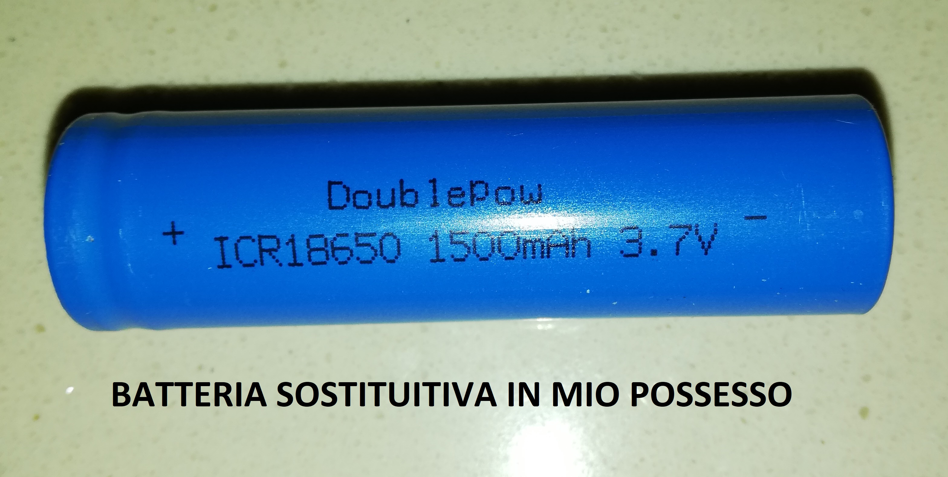

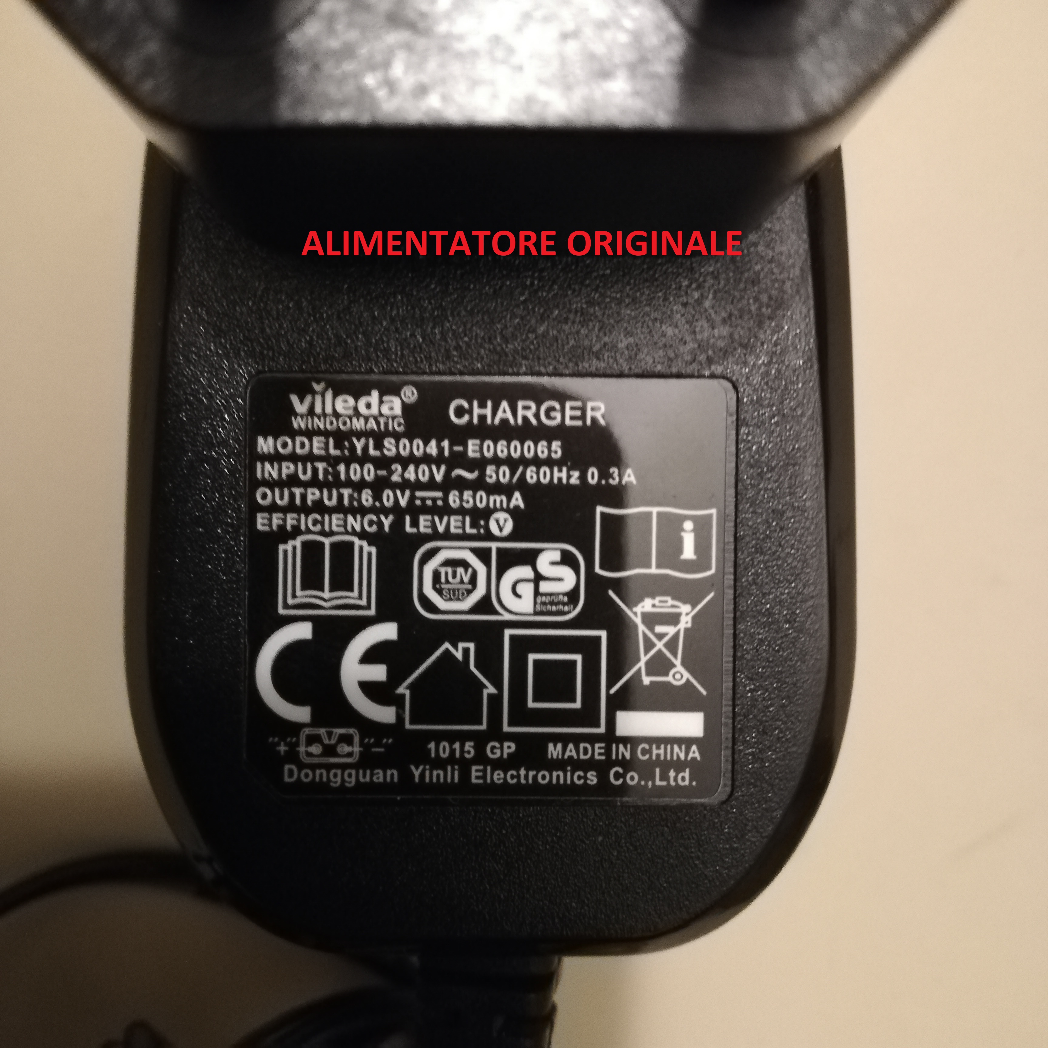

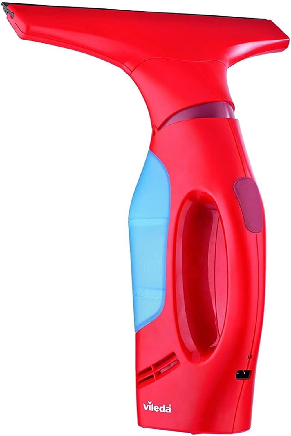

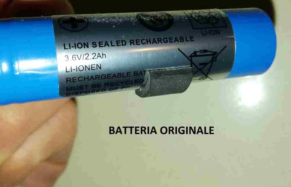

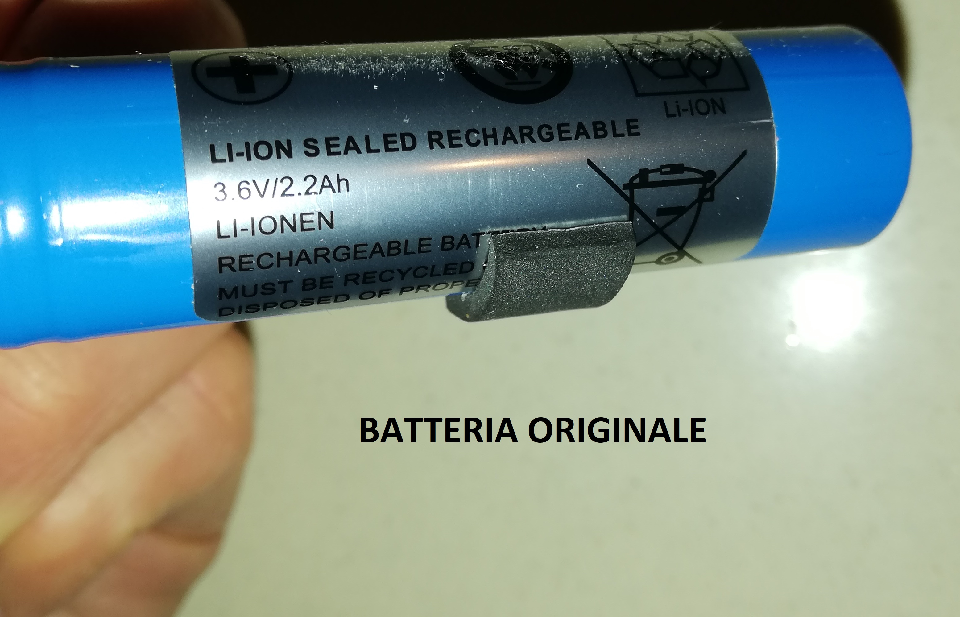

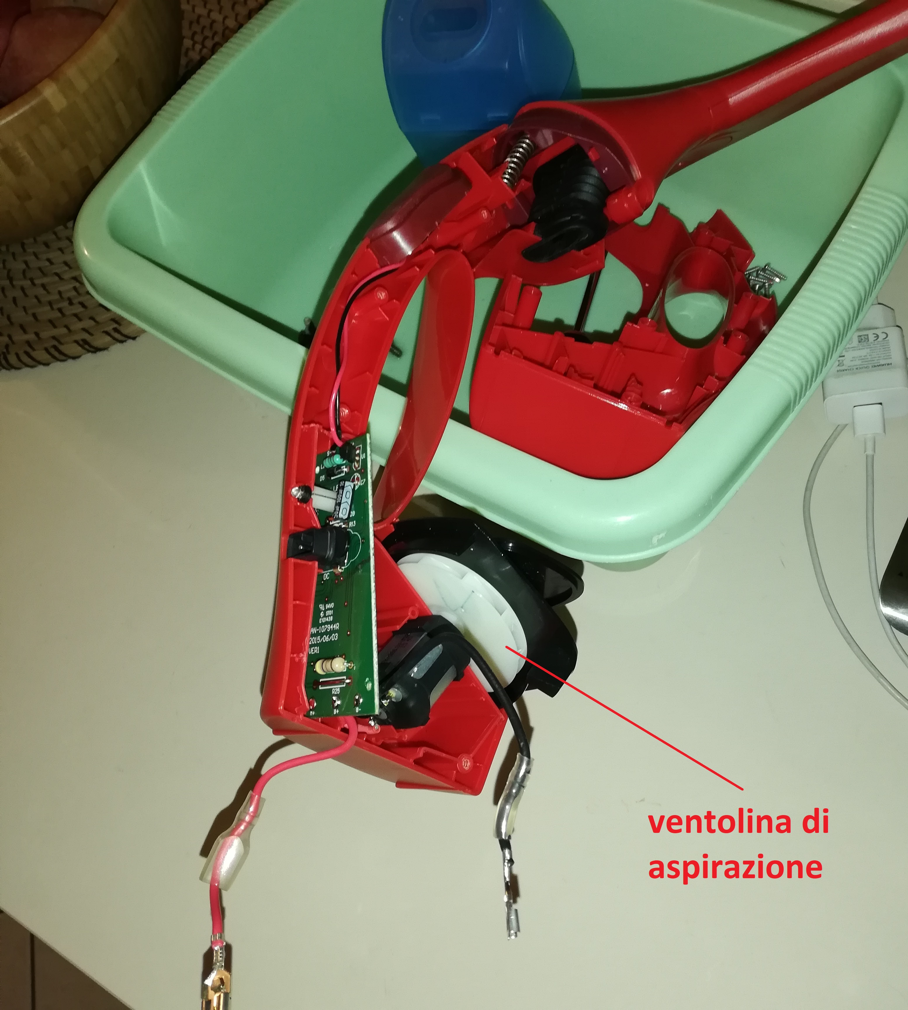

Vileda aspiragocce per vetri - Problema di batteria?
Ho un Vileda aspiragocce utile per aspirare la condensa dai vetri di casa, questo è inutilizzato da circa due anni o poco più, precedentemente è stato utilizzato SOLO una volta.
ieri ho provato a metterlo in carica e la luce da rossa si è spenta dopo una decina di minuti circa, ho fatto che provarlo ma nulla..non funziona.
L'ho smontato e ho misurato la batteria che mi ha restituito 0,44v...la batteria originale è da 3,6v  2.2Ah.
Senza collegare l'alimentatore ho provato a sostituirla con un' altra nuova che già avevo da 3,7v  1500 mAh (1.5Ah) ed effettivamente parte e la ventola gira, solo che dopo appena 3 secondi inizio a sentire una leggera puzza di bruciato provenire dalla scheda (penso arrivi da li).
Secondo voi è un problema di alimentazione, eppure la batteria non ha più Ah che possa danneggiarla, anzi ha un pelino di potenza in meno.
Di seguito le foto dell'apparecchio e delle due batterie e del caricabatterie
Modificato: da sawyer0
Non hai fatto nulla di sconveniente.
La puzza di bruciato centra niente con il cambio della cella al litio.
Immaginavo non dipendesse dalla batteria.
A questo punto sarà qualche componente sulla scheda, per cui mi sa che ...lo butto
