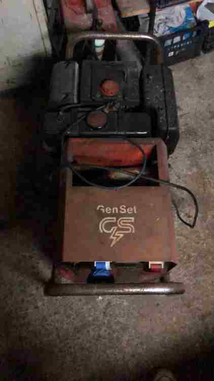

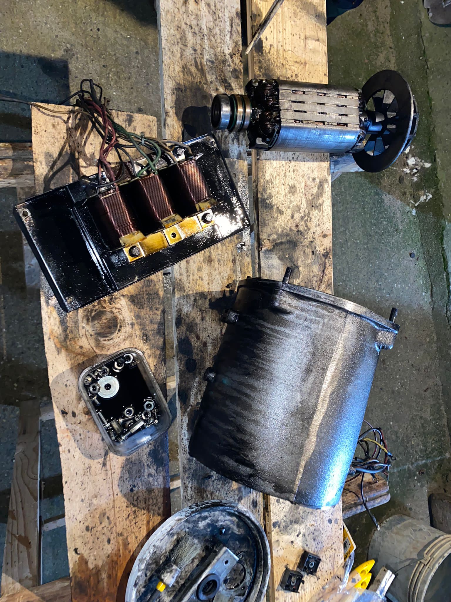

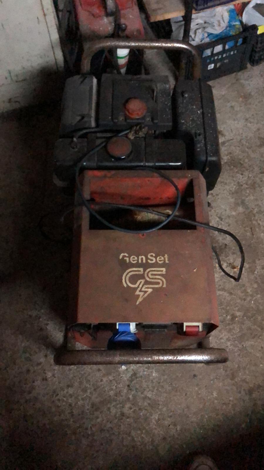

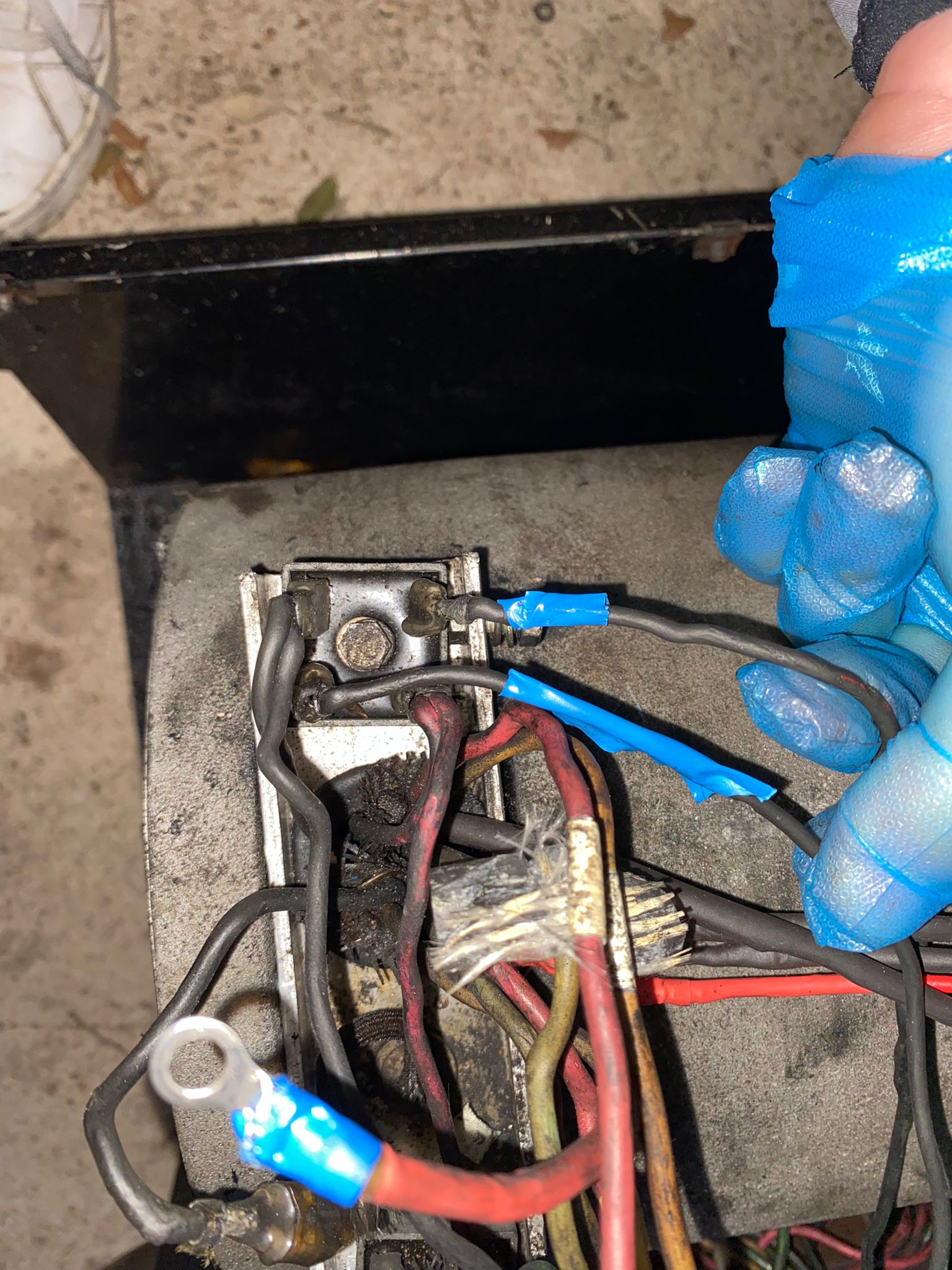

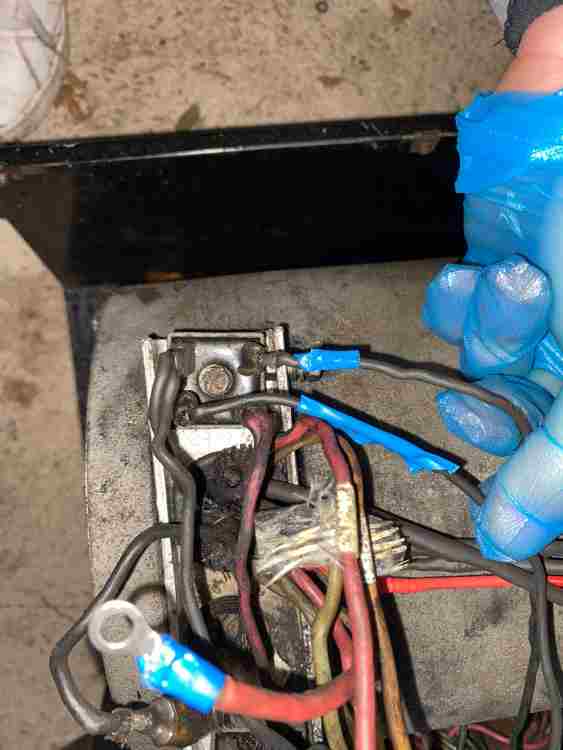

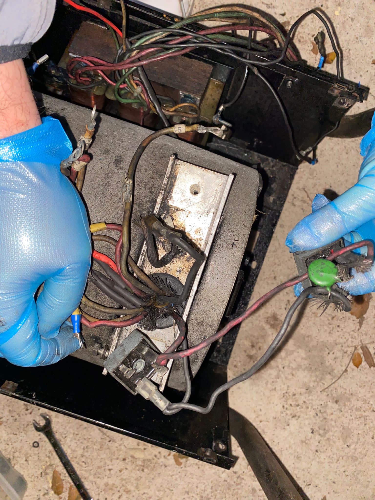

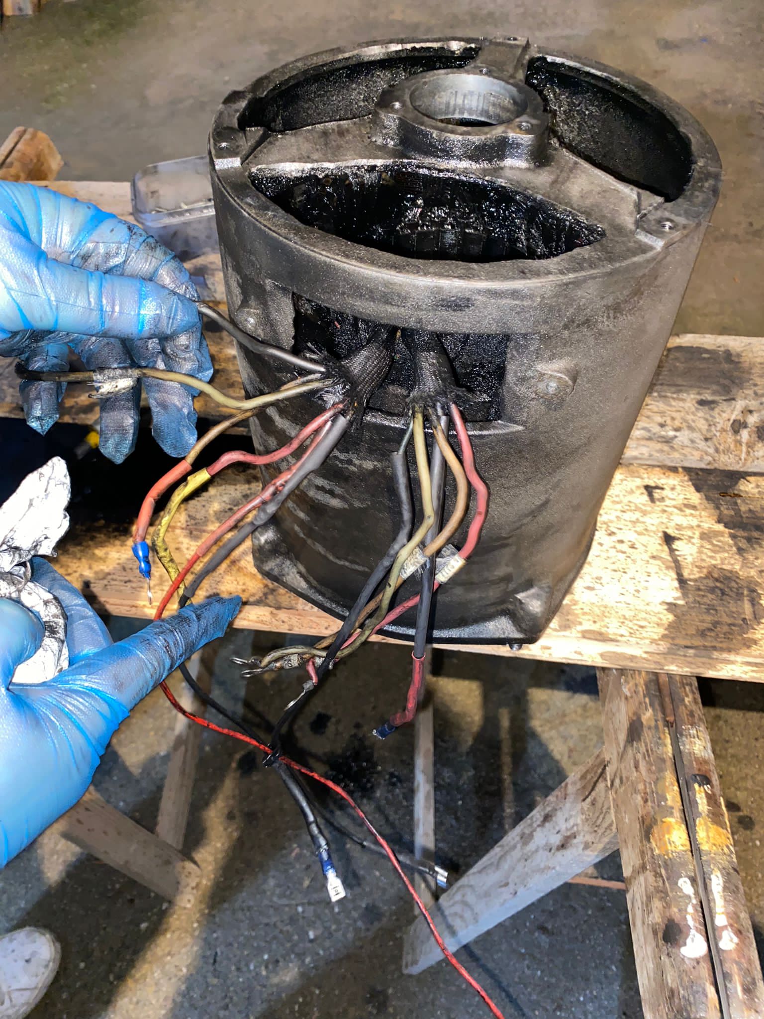

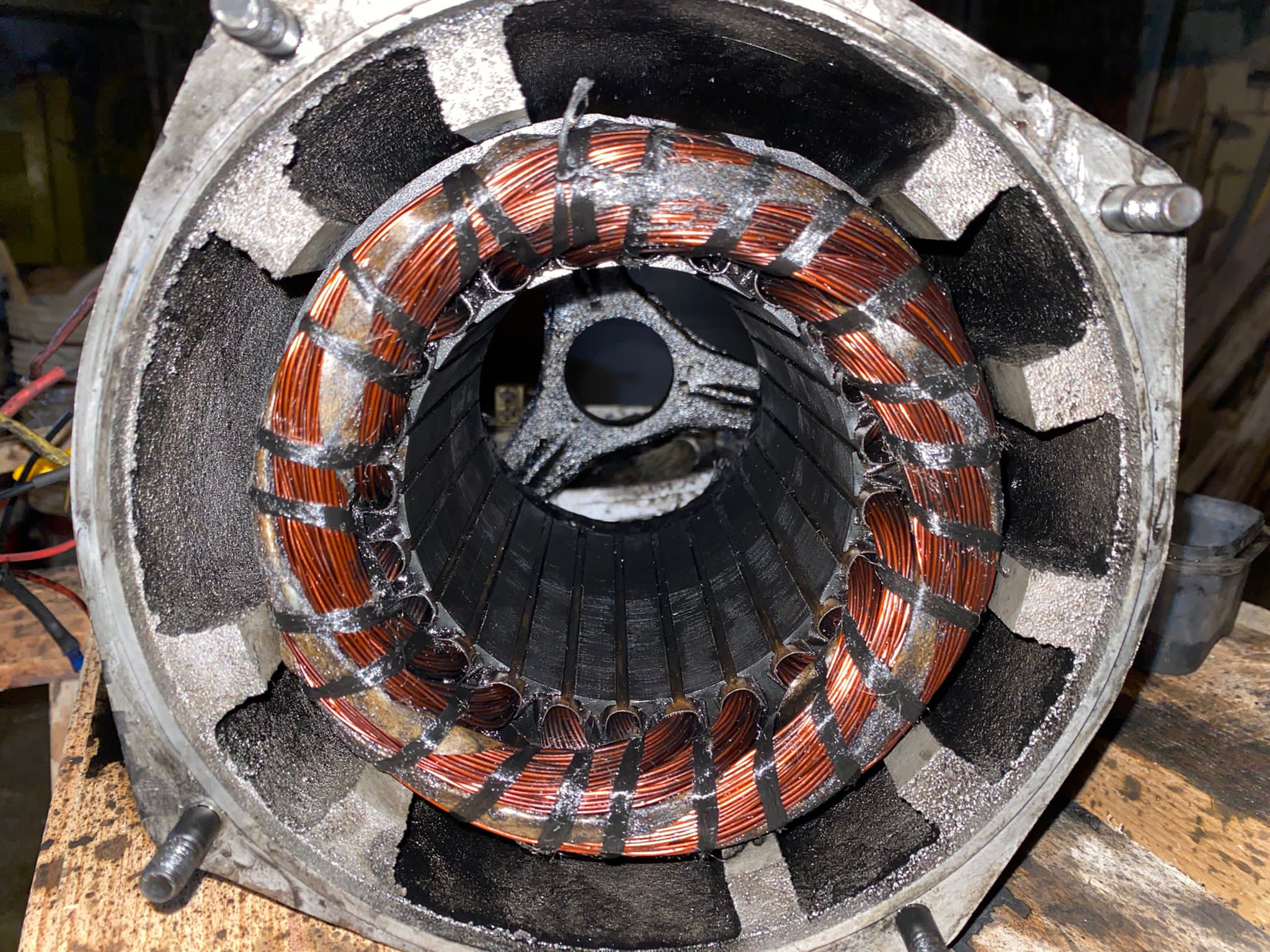

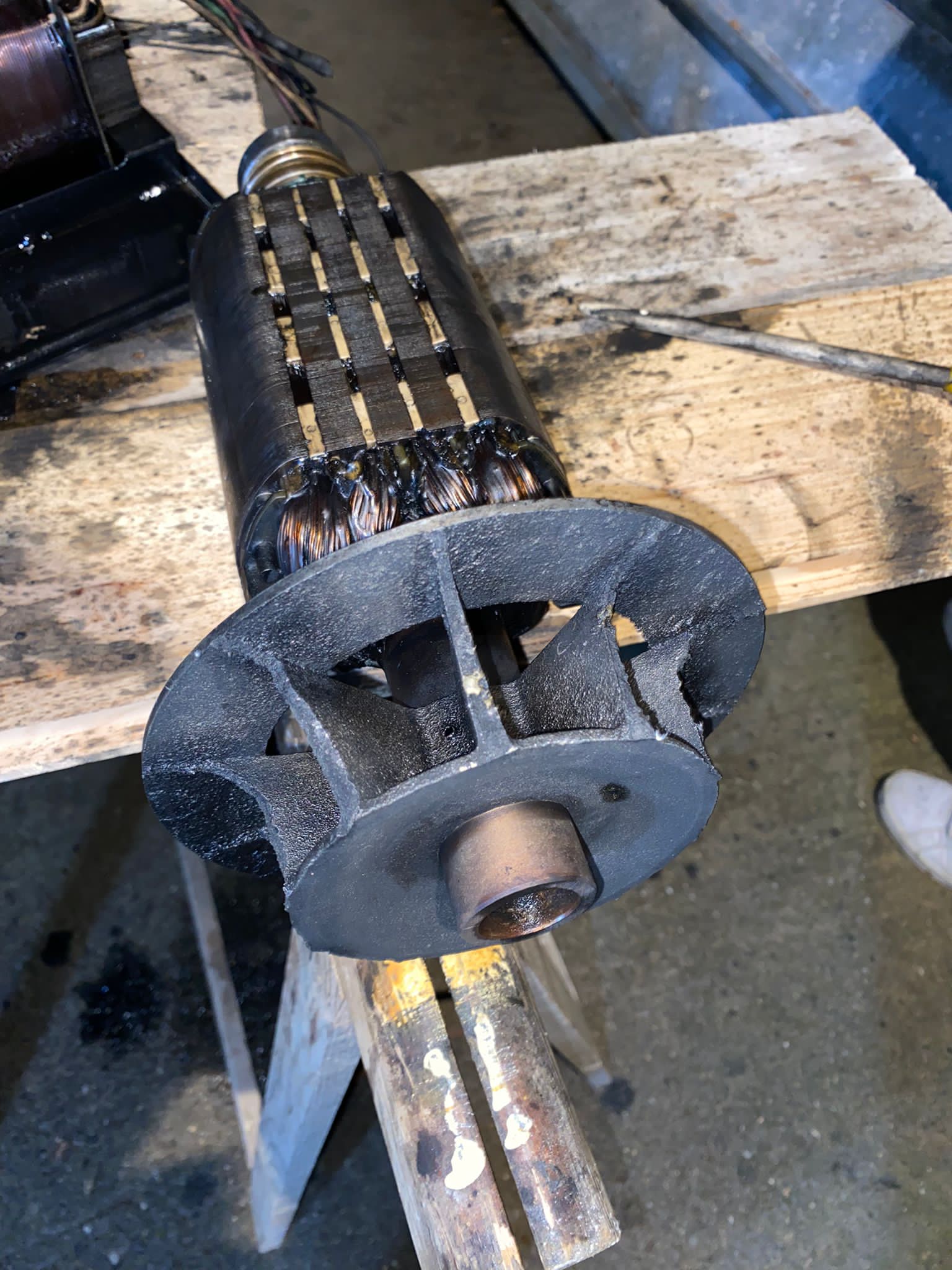

Genset 6/5
Buongiorno, ho sottomano uno statore del generatore in oggetto (il quale non erogava ne 380 ne 220 ma solo 11v), l’ho trovato smontato, mi servirebbe uno schema sul collegamento dei 11 fili dello statore e i 2 delle spazzole, grazie
ps. Ho i seguenti pezzi, quadro generale con prese, bobine di reattanza e 2 ponti diodi.
la versione del generatore è la vecchia a magneti e non a condensatori
Non c'è alcuna targa su quel generatore?
Nessuna targa, solo il modello  genset mg 6/5 i-d/ae (rosso, vecchio è diverso da quello blu che si trova in rete).
ps. Le 3 bobine non credo siano reattanze come ho scritto ma credo siano collegate ai ponti di diodi e successivamente alle spazzole dell’indotto.
