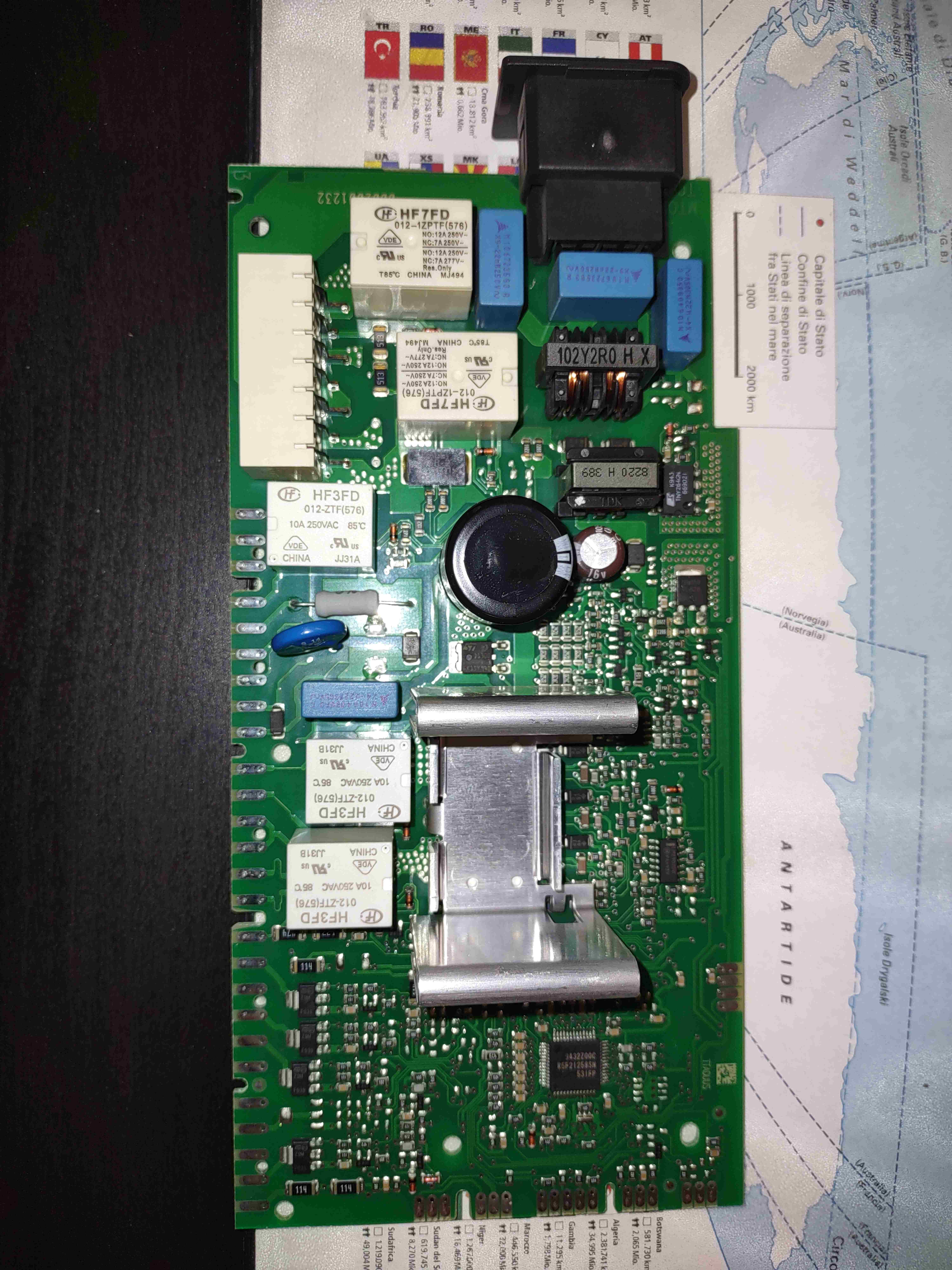

tigrosalvatore Inserito: 14 dicembre 2022 Segnala Inserito: 14 dicembre 2022 Ciao. Seguito di un fulmine ho la lavastoviglie guasta. Ho smontato la scheda di potenza. Guardandola non noto nessun componente bruciato. Vi chiedo da cosa posso partire per fare un esame della stessa. Grazie mille. Allego la foto.
tigrosalvatore Inserita: 16 gennaio 2023 Autore Segnala Inserita: 16 gennaio 2023 mi riuscireste a dire le operazioni che potrei fare sulla scheda per poter capire se il probabile componente guasto?
Stefano Dalmo Inserita: 16 gennaio 2023 Segnala Inserita: 16 gennaio 2023 Inizia a vedere se quel varistore blu è crepato o è una illusione ottica.
tigrosalvatore Inserita: 10 marzo 2023 Autore Segnala Inserita: 10 marzo 2023 il varistore sembra ok. mi da valore infinito in continuità e come prova resistenza circa 220k
tigrosalvatore Inserita: 10 marzo 2023 Autore Segnala Inserita: 10 marzo 2023 il varistore sembra ok. mi da valore infinito in continuità e come prova resistenza circa 220k. quali altre prove posso fare? grazie mille e scusate il ritardo
Lockeid Inserita: 11 marzo 2023 Segnala Inserita: 11 marzo 2023 La tua scheda è molto simile o uguale a quella di questo video. Sarebbe meglio indicare il difetto che ha. Se non si accende neanche il display è possibile che il difetto non risieda nella scheda di potenza ma più in quella di controllo.
