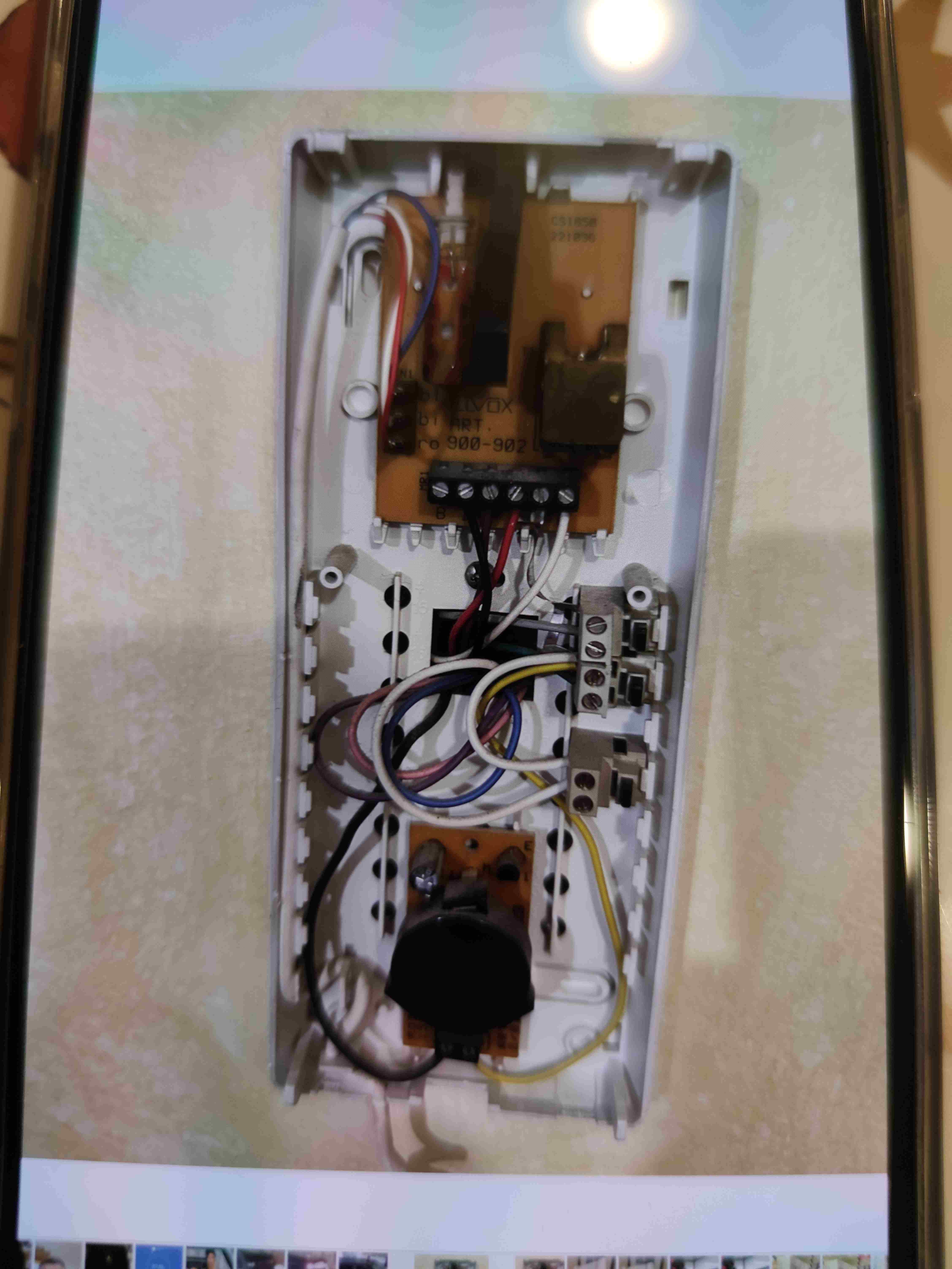

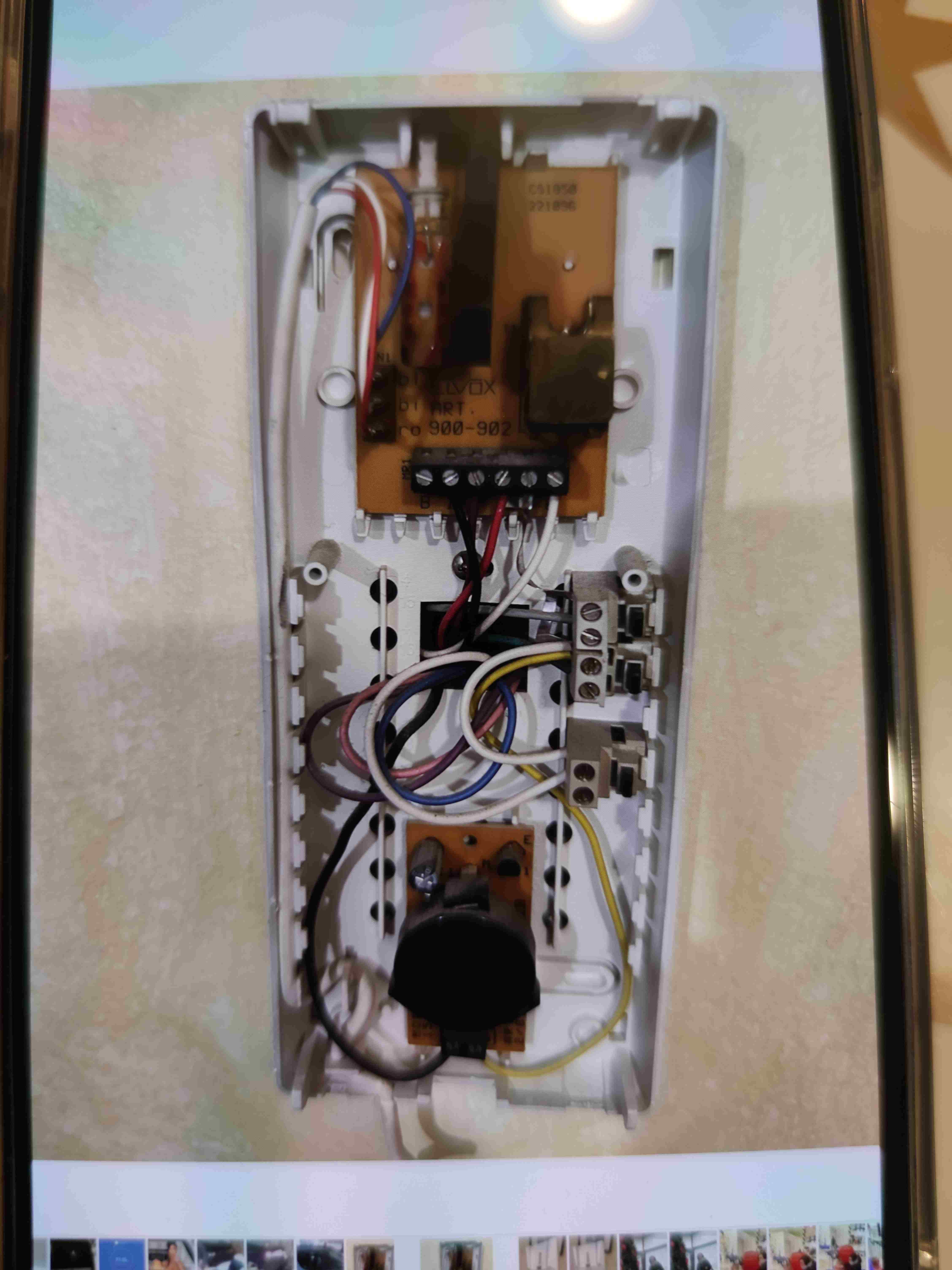

Vincenzo2020 Inserito: 14 dicembre 2022 Segnala Inserito: 14 dicembre 2022 Buon pomeriggio, volevo un consiglio circa la suoneria supplementare da poter montare esternamente al mio citofono marca Elvox 900/902 (per permettere ad una persona anziana di poterlo sentire). Premetto che la suoneria ha due fili quindi resto in attesa circa i collegamenti da fare. Il citofono è montato in un condominio con le funzioni di accendere la luce vano scala ed apertura portone di ingresso. Allego foto del mio impianto. Ringrazio anticipatamente.
Roberto Garoscio Inserita: 14 dicembre 2022 Segnala Inserita: 14 dicembre 2022 Trova quali sono i fili della chiamata (forse 6 e 3) e al posto del ronzatore (basta che scolleghi il filo che arriva dal pulsante fuori credo il 6) ci colleghi una suoneria bronzo a 12Vac.
