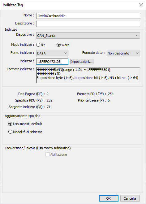

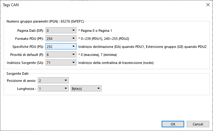

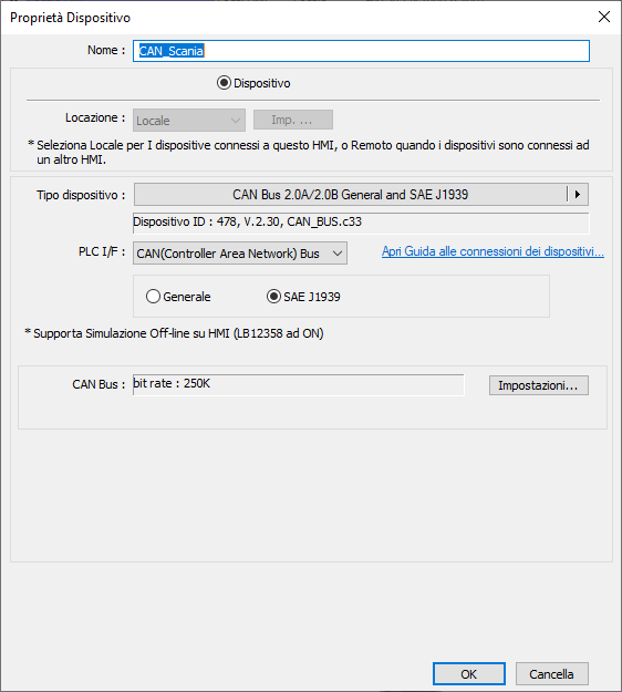

Collegamento CanBus/Profinet HMI WEINTEK
Salve a tutti,
sto configurando una macchina nuova e mi è sorto un problemino: sto cercando di configurare l'HMI in modo da poter comunicare su linea CanBus (J1939) con la centralina allestitore di un camion (Scania).
Ammettendo che ho già installato e testato la linea in questione con PCanView e effettivamente funziona in quanto vedo tutti i messaggi che la centralina invia.
Questa è la configurazione della linea can su EBPRO
Come da guida Weintek ho creato una variabile che vada a leggere l'indirizzo 18FEFC47. In questo caso mi interessa solamente il byte num 2.
Essendo un "numero" quello passato da scania ho impostato il Tag su WORD.
image.png.cdc64103a83c21752a8c0d61336d4298.pngimage.png.896e518f46c7b88ffa3eec8dc9a3dc62.png
Provando ad inserire la variabile in un normalissimo campo Campo "Ingresso Numerico", e caricando il programma sul pannello; visualizza sempre valore 0.
P.S Ho già provato anche con le macro ma continua a dare valore 0.
Da cosa potrebbe essere dato questo problema?
Una volta acquisito il valore, lo dovrei trasferire su PLC Siemens; per questo punto ho provato ad utilizzare le macro ma non riesco a capire che tipo di valore trasferire in quanto non vi è una variabile da 8-bit.
Grazie mille a tutti.
