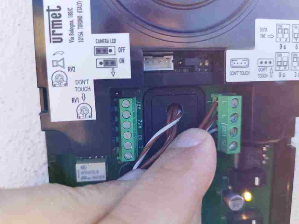

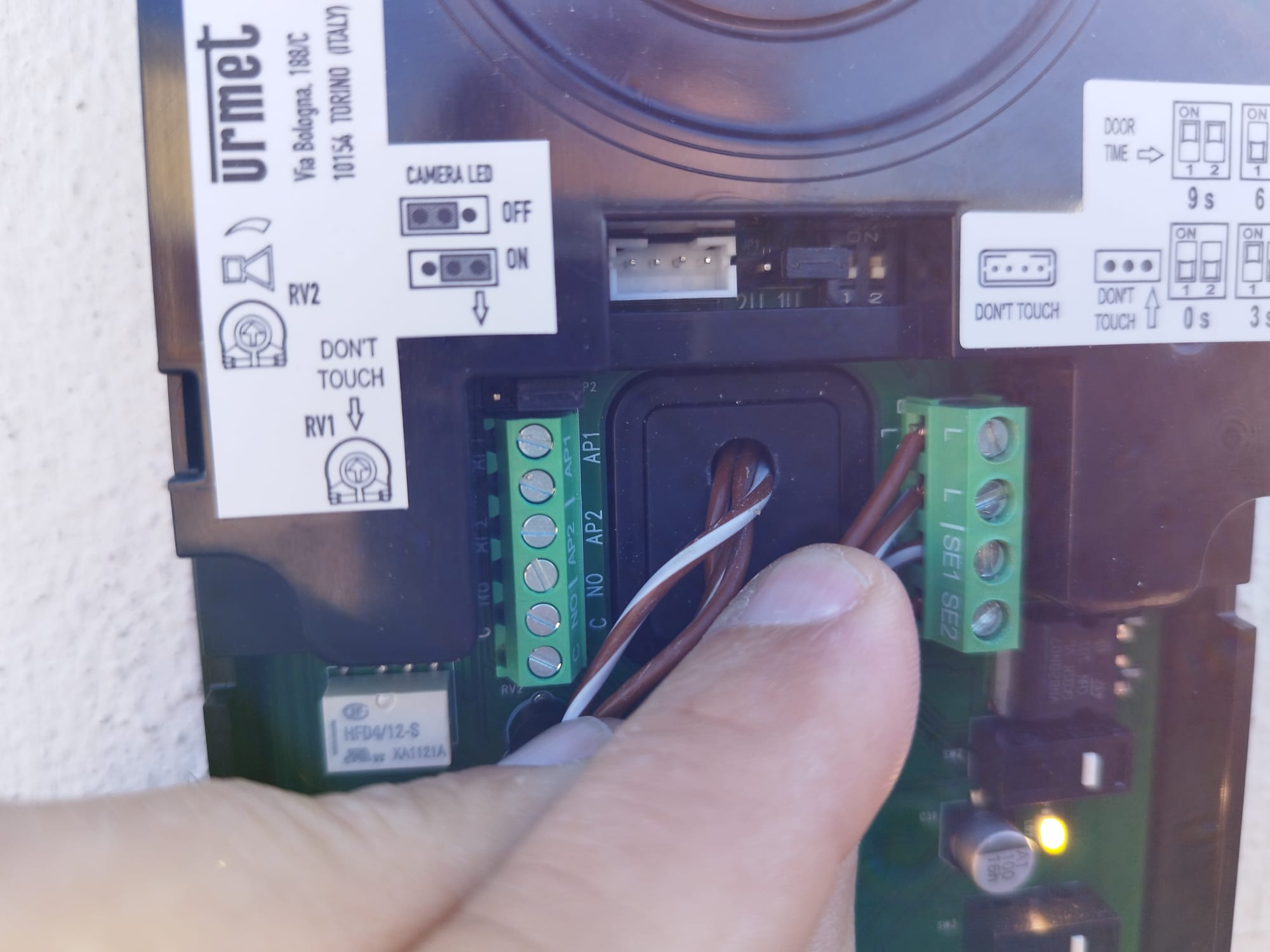

Programmazione URMET 1722/88 per attivazione AP1
Ciao a tutti! Spero possiate darmi qualche informazione 😉. Ho in casa un video citofono Urmet urmet 1722/88. Avrei necessità di integrare l'installazione con un pulsante apri-cancello esterno in prossimità del cancellino pedonale. Dallo schema vedo che dovrebbero essere sufficiente chiudere il circuito tra i morsetti AP1 dell'unità esterna. Ma sembra non funzionare in quanto, probabilmente, va abilitato attraverso programmazione. Qui viene il bello: non ho trovato informazioni né documentazione sulla programmazione ☹️. Ringrazio anticipatamente chi mi potrà aiutare.
Roberto Garoscio
Non serve alcuna programmazione, dal monitor riesci ad aprire?
4 ore fa, Roberto Garoscio ha scritto:
Non serve alcuna programmazione, dal monitor riesci ad aprire?
Si, dal monitor interno riesco ad aprire senza problemi. Se non è necessaria programmazione non saprei da cosa possa dipendere, lo schema è piuttosto chiaro sulla funzionalità dei contatti AP1
Roberto Garoscio
Temo un guasto del posto esterno, è nuovo in garanzia? Dove è stato acquistato?
Il 15/12/2022 alle 14:00 , Roberto Garoscio ha scritto:
Temo un guasto del posto esterno, è nuovo in garanzia? Dove è stato acquistato?
É stato installato in dotazione nella casa appena acquistata e per il resto sembra funzionare bene.A questo punto, se non ci sono altre opzioni, chiederò direttamente a lui per capire se é verificabile/sostituibile.
Grazie per il supporto
