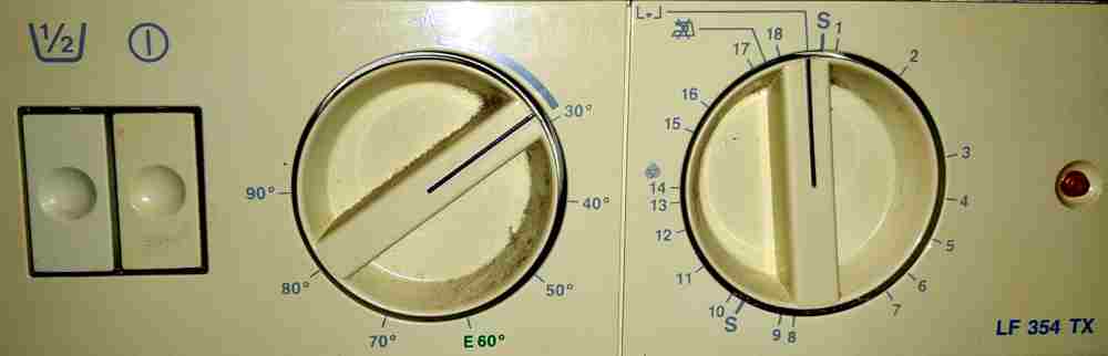

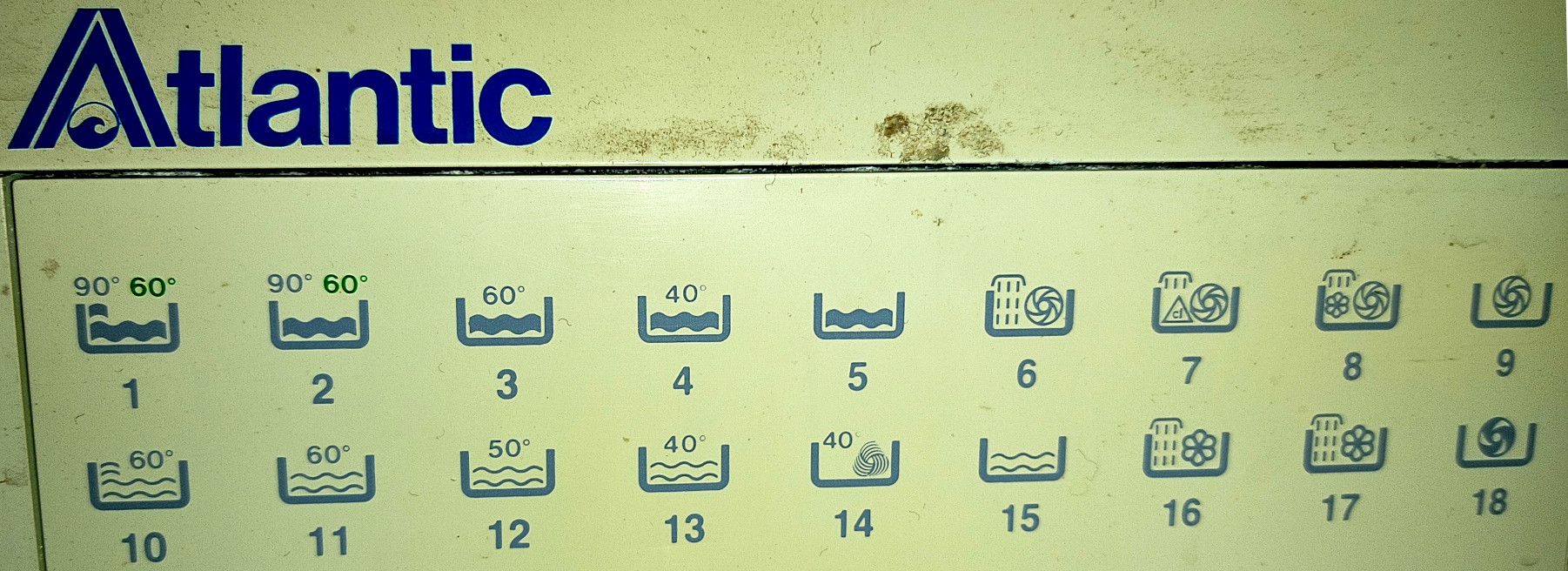

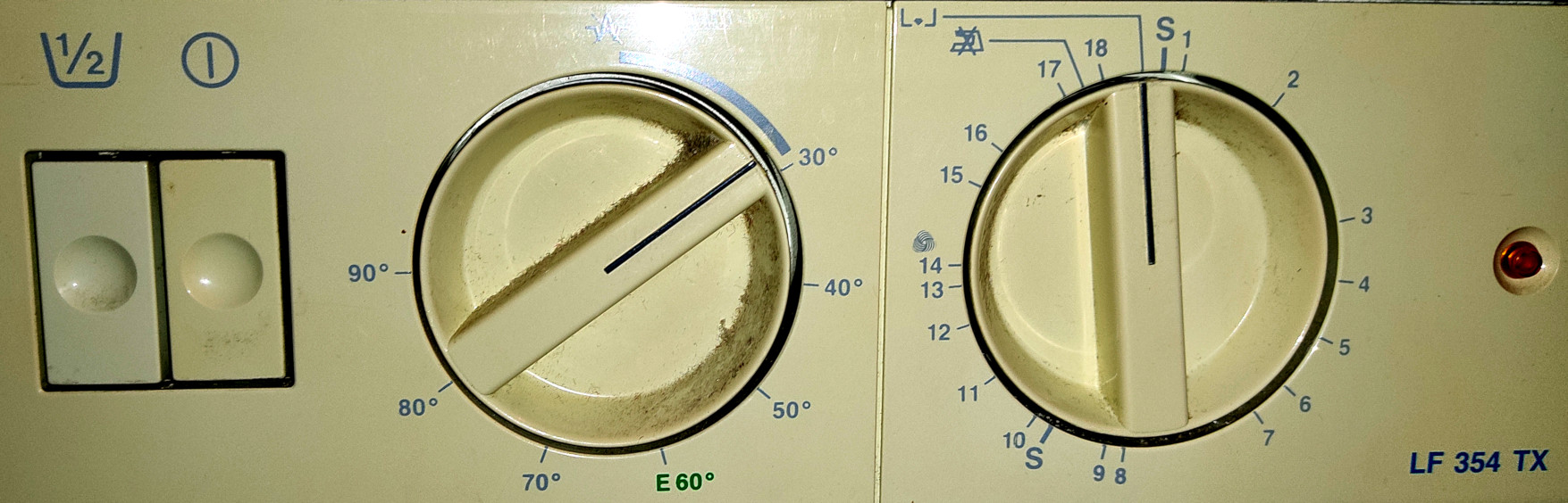

g.orlandini Inserito: 15 dicembre 2022 Segnala Inserito: 15 dicembre 2022 Buongiorno a tutti, ho una vecchia lavatrice ATLANTIC LF 354 TX ancora funzionante, ma senza manuale. Agli esperti di questo forum chiedo aiuto per decifrare i simboli dei programmi, alcuni mi sembrano chiari, altri per nulla. In particolare vorrei fare un programma lana che se ho compreso bene dovrebbe essere il 14 con temperatura a 40° (per me troppo alta, non vorrei infeltrire). Se faccio il programma 14 e sposto la manopola della temperatura a 30° il lavaggio viene effettuato a 30° ? Grazie in anticipo
Stefano Dalmo Inserita: 15 dicembre 2022 Segnala Inserita: 15 dicembre 2022 (modificato) La puoi gestire come vuoi in tutti i programmi. Quindi pure a freddo. quella impressa nelle icone è la temperatura massima che puoi impostare con quel programma. altrimenti con un lavaggio breve ,se imposti una temperatura più alta di quella segnata potrebbe non raggiungerla , più bassa , la puoi impostare a tuo piacimento Modificato: 15 dicembre 2022 da Stefano Dalmo
g.orlandini Inserita: 15 dicembre 2022 Autore Segnala Inserita: 15 dicembre 2022 Grazie per la spiegazione della temperatura, adesso mi è chiaro. Però continuo ad avere dubbi sulle icone. Per esempio il programma 3 è a 60° come il programma 10 ed 11: in cosa differiscono ? Lo stesso vale per le icone da 6 a 9 e da 16 a 18. Quale sarà il programma per i delicati e quello per il cotone, senza centrifuga o con + risciacquo ? La resistenza sarà certamente ricoperta dal calcare come anche altre parti interne della lavatrice: ci metterà più tempo per raggiungere la temperatura impostata o la temperatura raggiunta sarà diversa da quella impostata ? Grazie per l'aiuto (e mi scuso per le tante domande da novellino)
puma87 Inserita: 17 dicembre 2022 Segnala Inserita: 17 dicembre 2022 Mi sembra una Sangiorgio. Puoi mandare qualche foto della macchina interna? E anche una foto del cestello. Se è Sangiorgio potrei scriverti il dettaglio di tutti i programmi
g.orlandini Inserita: 17 dicembre 2022 Autore Segnala Inserita: 17 dicembre 2022 Purtroppo no, è una vecchia Atlantic (ancora funzionante). Quello che posso intuire (da ignorante) è che la prima fila di programmi (da 1 a 5) sia quella del cotone a varie temperature (il programma 1 differisce dal 2 per un maggior risciacquo?), mentre la fila sotto (da 10 a 15) sia quella dei delicati. Il 9 dovrebbe essere centrifuga completa, mentre il 18 centrifuga "dolce" visto che viene dopo il programma dei delicati. Il fiore del programma 16 potrebbe essere l'ammorbidente, la doccia il risciacquo. Ma il 16 ed il 17 hanno le stesse icone. Insomma avrete capito che mi verrebbe bene avere un aiuto dai più esperti. Grazie a tutti
borgo77 Inserita: 17 dicembre 2022 Segnala Inserita: 17 dicembre 2022 allora 1 prelavaggio + lavaggio fino a 90 gradi (posizione 60= risparmio 2 come sopra ma senza prelavaggio 3 lavaggio max 60 gradi 4 lavaggio max 40 gradi 5 lavaggio a freddo (Viene proprio esclusa la resistenza) 6 risciacqui con centrifuga intermedia 7 candeggio con centrifuga intermedia 8 ammorbidimento + centrifuga lunga 9 centrifuga lunga 10 prelavaggio + lavaggio delicato max 60 gradi 11 lavaggio delicato max 60 gradi 12 lavaggio delicato max 50 gradi 13 lavaggio delicato max 40 gradi 14 lavaggio lana max 40 gradi 15 lavaggio delicato a freddo 16 risciacqui delicati 17 ammorbidimento 18 centrifuga delicata Tutti i cicli delicati si fermano sulla posizione antipiega, dopo il 17 dovrai fare avanzare manualmente il timer di una posizione per eseguire la centrifuga finale
borgo77 Inserita: 17 dicembre 2022 Segnala Inserita: 17 dicembre 2022 considera che questa lavatrice non ha l'opzione risciacquo aggiuntivo Nei cicli resistenti effettua 4 risciacqui a livello alto ( a meno che tu prema il mezzo carico) con centrifuga intermedia, quindi risciacqua in modo eccellente Nei cicli delicati effettua 3 risciacqui solo a livello alto (il mezzo carico non ha effetto, se ricordo bene) senza centrifugazione intermedia rispetta il carico massimo di 5 kg o 2.5 con il mezzo carico nei cicli resistenti max 2.5 kg nei delicati infine la centrifuga delicata differisce da quella energica solo per la durata, in quanto la velocità è sempre la stessa, che secondo la sigla dovrebbe essere 400 giri
g.orlandini Inserita: 17 dicembre 2022 Autore Segnala Inserita: 17 dicembre 2022 Grazie per la spiegazione, chiara e completa.
borgo77 Inserita: 17 dicembre 2022 Segnala Inserita: 17 dicembre 2022 figurati hai una buona macchina, molto personalizzabile, tipica degli anni 90
puma87 Inserita: 17 dicembre 2022 Segnala Inserita: 17 dicembre 2022 Borgo mi ha preceduto (e ti ha spiegato molto bene i programmi). Secondo me il prelavaggio nel ciclo sintetico viene svolto a freddo, mentre quello nel ciclo cotoni a tiepido, ossia 30/40 gradi. Continuo a dire che la programmazione somiglia veramente tanto ad alcune Sangiorgio (potrebbe essere una Sangiorgio rimarchiata come Atlantic). Una foto aiuterebbe in tal senso...
Ciccio 27 Inserita: 17 dicembre 2022 Segnala Inserita: 17 dicembre 2022 E' una 100% Sangiorgio, rimarchiata Atlantic. 😉
Ciccio 27 Inserita: 17 dicembre 2022 Segnala Inserita: 17 dicembre 2022 5 ore fa, borgo77 ha scritto: Tutti i cicli delicati si fermano sulla posizione antipiega, dopo il 17 dovrai fare avanzare manualmente il timer di una posizione per eseguire la centrifuga finale Se invece vuoi farla scaricare senza centrifuga, la spegni e la porti sullo scatto prima della "S" (come è in foto), che fa lo scarico a cesto fermo.
Stefano Dalmo Inserita: 19 dicembre 2022 Segnala Inserita: 19 dicembre 2022 (modificato) La discussione è stata divisa a tuo nome e con titolo Lavatrice non si avvia . Lo impone il regolamento . Nuovo argomento ,nuova discussione. Modificato: 19 dicembre 2022 da Stefano Dalmo
